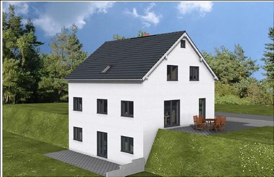

ᐅ Erstentwurf vom Bauzeichner für unser Einfamilienhaus

Das Bauzeichnerhaus gefällt mir ganz und gar nicht. Für sich betrachtet nicht, weil es sehr inhomogen wirkt: das EG wirkt wie eine kleine Etagenwohnung, das DG hingegen wie das DG eines Einfamilienhauses, und insgesamt dürfte es aus einem Schubladenentwurf für ein ebenes Grundstück entwickelt worden sein. Am meisten mißfällt mir allerdings, wie gelinde gesagt extrem gering die Schnittmenge zwischen diesem Entwurf und Euren eigenen Grundrissgedanken ist. Das Bauzeichnerhaus ist daher aus meiner Sicht gleichermaßen ein Haus für ein anderes Grundstück und andere Leute.
Den durch die Hanglage freigelegten halben Keller bewohnen zu wollen, kann ich nachvollziehen. Allerdings nicht mit einer Einliegerwohnung. An die Gartenseite - und auf die Gartenhöhe ! - gehört m.E. das Familienwohnzimmer. Ich habe da ein Déja-vu mit dem Thread von SupaCriz https://www.hausbau-forum.de/threads/erster-Entwurf-Grundriss-efh-ca-200qm-bitte-um-Feedback.18830/page-3 (Beitrag #15)
Je stärker eine Hanglage nicht Fisch und nicht Fleisch ist - d.h. die Höhendifferenz auf die Haustiefe gesehen weder weniger als einen halben Meter noch annähernd eine volle Geschosshöhe ausmacht - desto eher sind in sich geländefolgende Grundrisse gefragt.

Julia.86 schrieb:Wenn der Hang weniger krass ist, paßt entweder die Eingangs- oder die Gartenseite nicht zum Gelände. Müsste man sich quasi vor die Einliegerwohnung noch einen Lichthof denken ?
PS: Der Hang ist übrigens nicht so krass, wie es auf den Außenansichten aussieht, der Bauzeichner konnte es mit seinem Programm nicht anders darstellen.

: Zur Frage mit dem Hang: es sind geschätzte 3m Höhenunterschied auf die gesamte Tiefe des Grundstücks (37m), was laut meinem Freund (ist Geograf) passen könnte. Ich muss da passen, da fehlt mir das Auge für..
Sobald uns das Grundstück gehört wird ein Bodengutachten und Nivellement in Auftrag gegeben, damit wir es genau wissen.
Der Satz mit dem „nicht so krass“ war eigentlich mit einem Bild mit Außenansicht bezogen, was ich letztendlich doch nicht angehangen hatte, da das Limit von 10 Bildern schon erreicht war. Ist mir leider untergegangen, ich hänge es hier mit an. Gemeint ist der steile Abfall der Grünfläche hinter der Terrasse.
