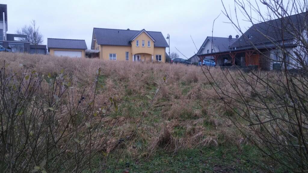

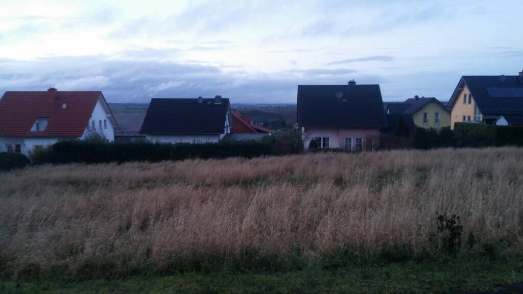

Oh je, ihr macht mich jetzt ganz durcheinander bzw. unsicher mit dem Gefälle.
Der Bauzeichner sprach einfach nur von 3m.. Bin davon ausgegangen, dass damit das gesamte Grundstück gemeint ist..
2 Grundstücke neben unserem steht aber auch ein Haus mit (rausgedrücktem) Wohnkeller.
Wiederhole mich gerne zum 3. Mal , sobald wir das Grundstück besitzen, wird als erstes ein Bodengutachten mit Nivellierung in Auftrag gegeben.
Ich hänge mal 2 Bilder vom Grundstück an. Einmal von der Straße aus (da sieht's eher flach aus) und dann vom unten angrenzenden Grundstück nach oben hoch (da sieht man dann schon Hang).

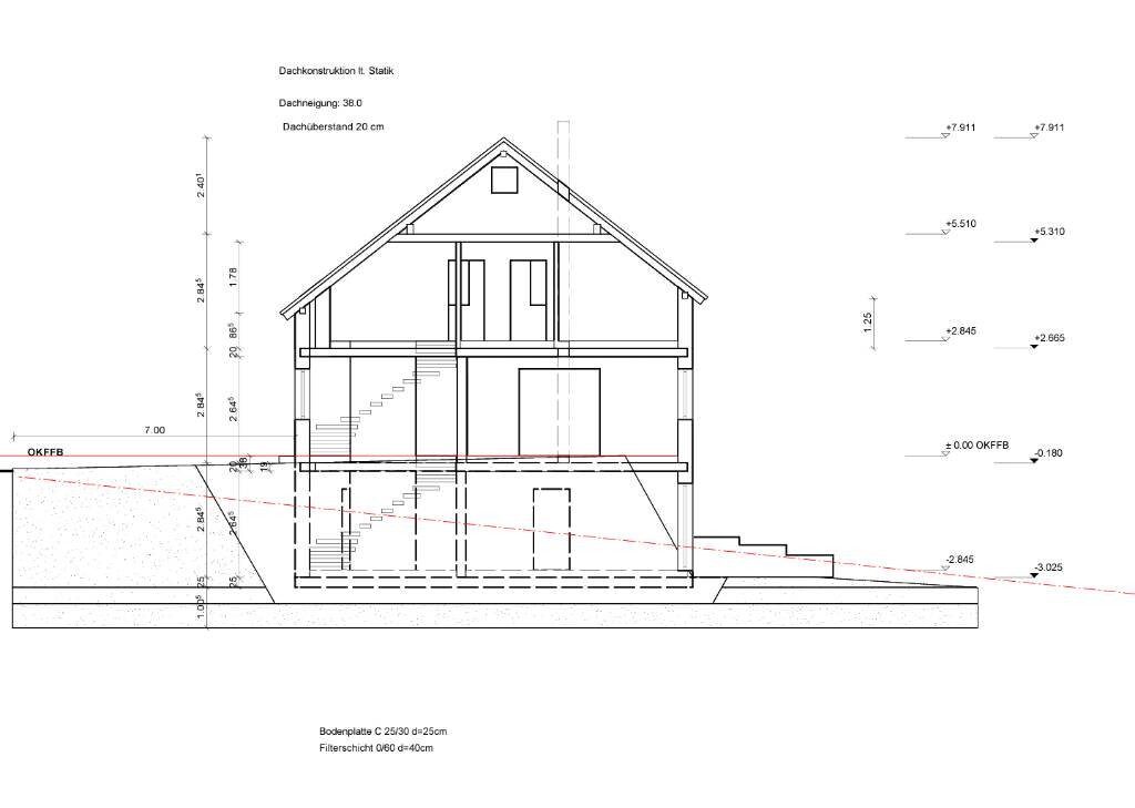

Julia.8614.02.18 21:28
11ant14.02.18 21:57
Julia.86 schrieb:
Nutzt diese Ansicht vielleicht für ein besseres Verständnis?Gewiss. Das sieht nach nur etwa einem Drittel Geschoss Gefälle innerhalb der Haustiefe aus. Einen Wohnkeller sehe ich sich da nicht freiwillig ergeben. Aber dennoch gerne ein Wohnzimmer auf dem Niveau der Gartenseite. Vielleicht mittels eines Hauseinganges an ein Zwischenpodest der Treppe anschließend, sprich: mit der Haustür auf der Höhe eines aus Gartenseitensicht "Hochparterres".Julia.86 schrieb:

ypg14.02.18 22:40
Lass Dich nicht durch irgendwelche Spekulationen verwirren.
Was Dir nicht behagt, muss auch nicht.
Aber Ihr habt halt nen Hang, den man auch nutzen kann. Wenn man nicht in die Höhe baut, dann eben in die Tiefe. Letztendlich kommt es aufs Gleiche hinaus, nur etwas durchdachter
Wenn Ihr bescheiden bleibt, verbleiben auch in einem Separee 30 qm für pflegebedürftige Familienmitglieder.
