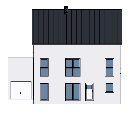

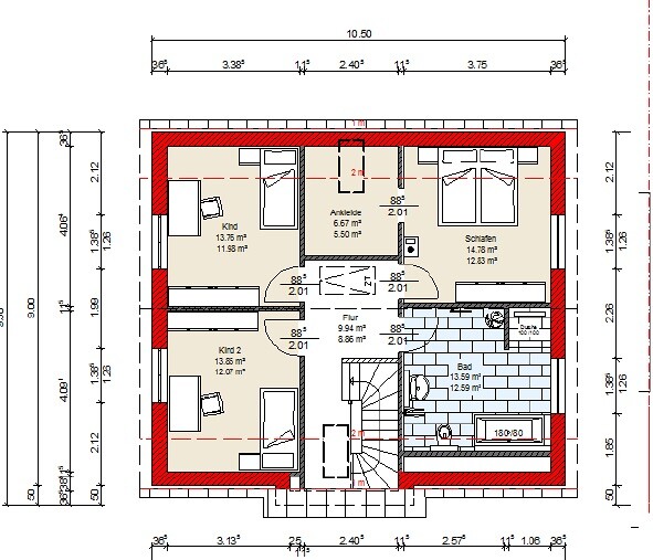

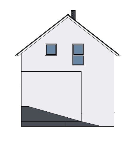

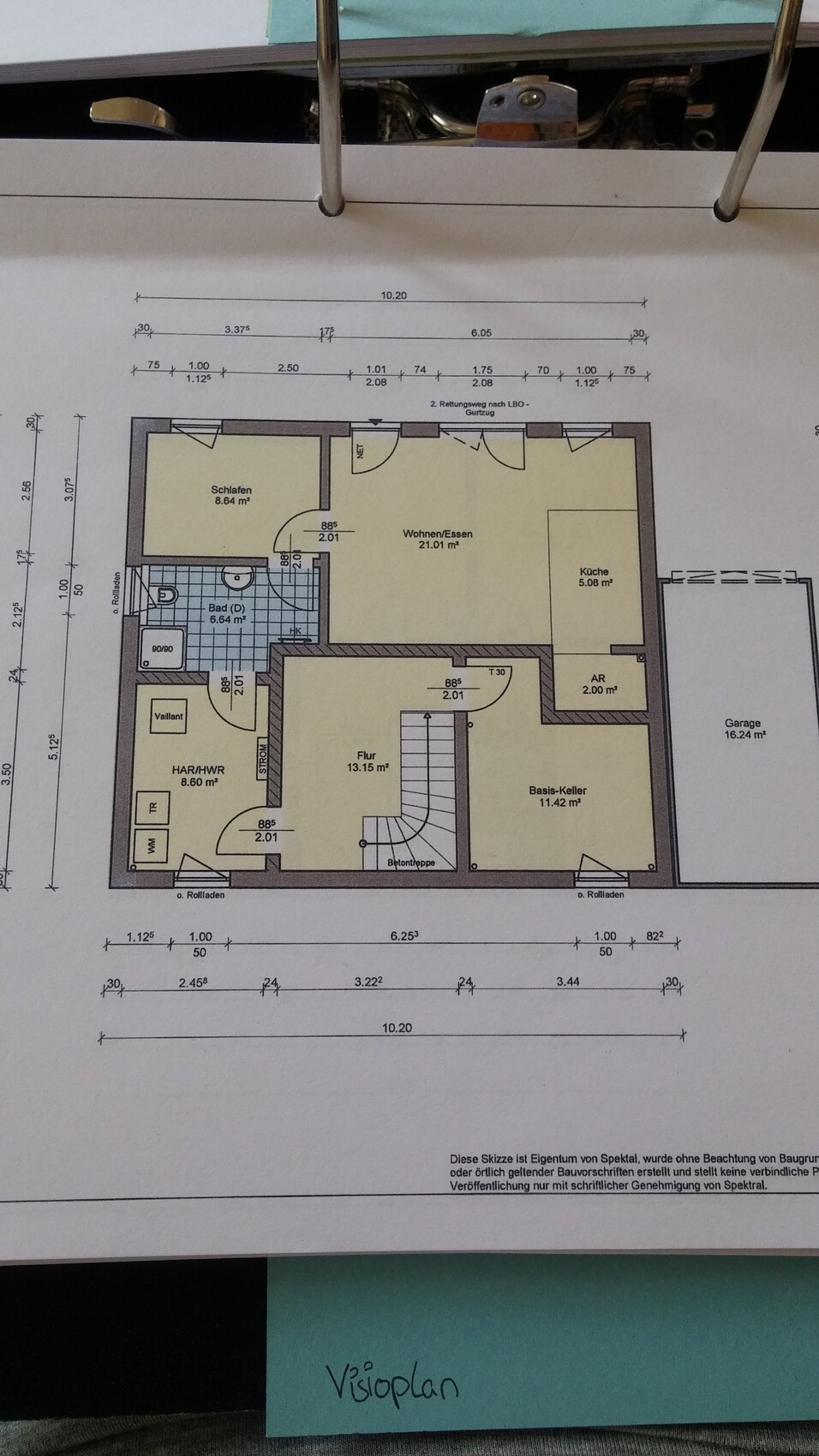

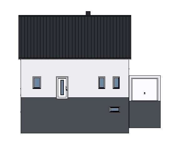

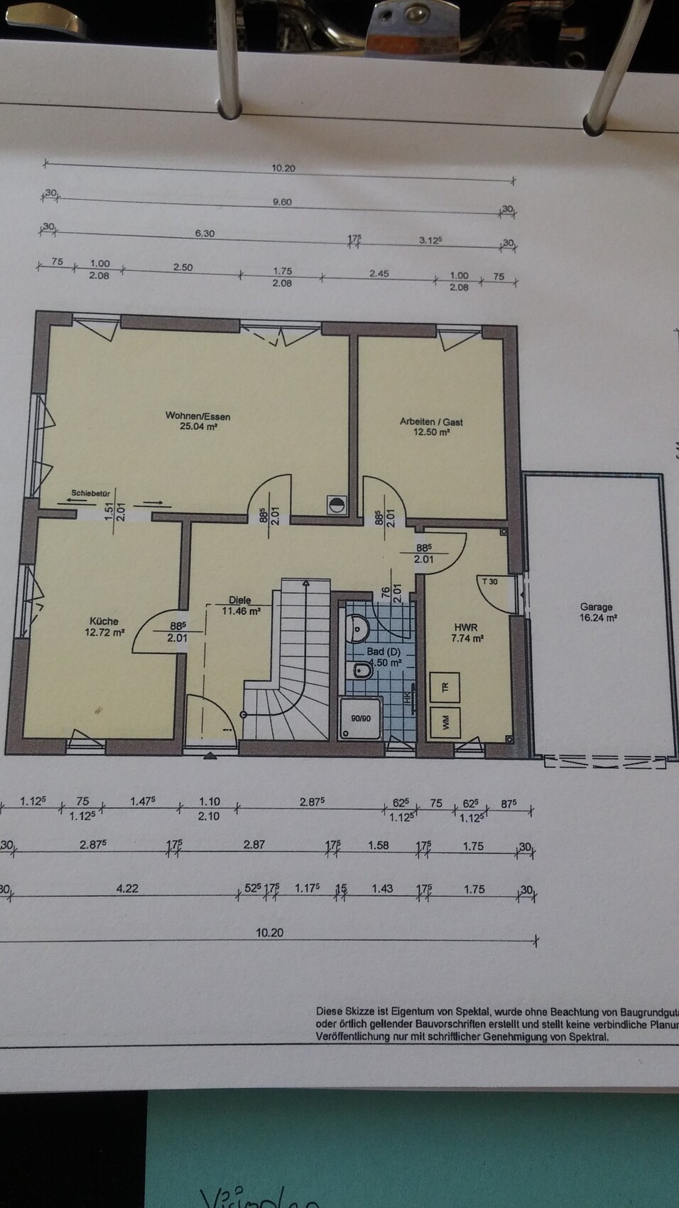

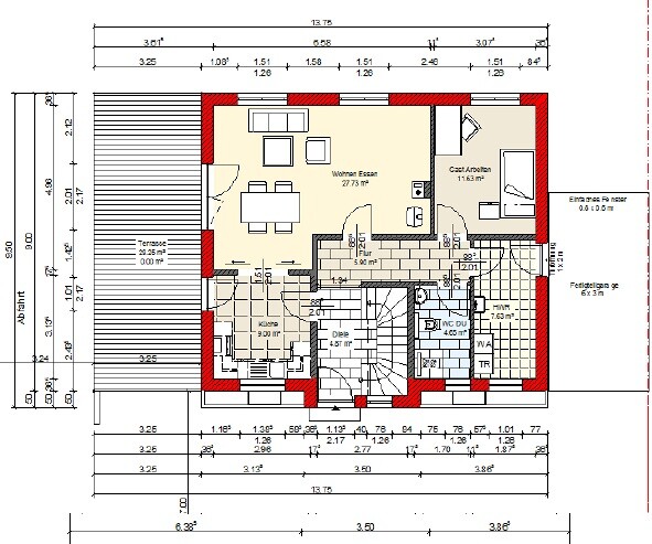

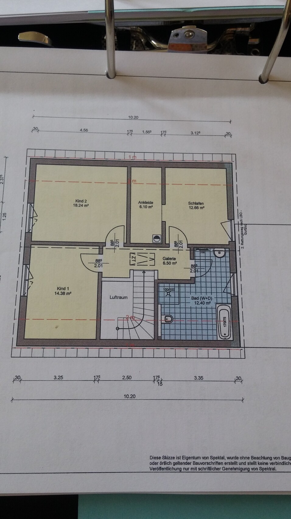

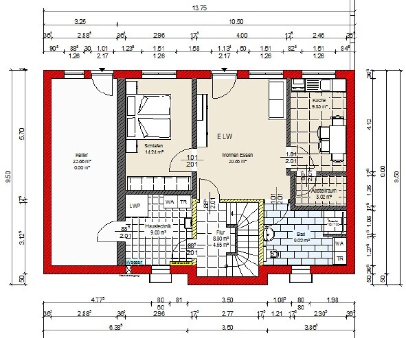

In der engeren Auswahl sind jetzt noch 2 Anbieter übriggeblieben. Ein GU ( im Weiteren "S" genannt) aus dem Saarland mit etwa 100 Häusern im Jahr und ein kleiner regionaler Anbieter (im Weiteren "G" genannt) mit ca. 5 Häusern im Jahr.
Unser Bauchgefühl geht momentan Richtung des kleinen Anbieters, da er auch die Erdarbeiten mitkoordinieren würde und schneller anfangen könnte. Preislich und vom Inhalt der Bauleistungsbeschreibung sind sie sich sehr ähnlich, das macht es nicht gerade einfach für uns. Nächste Woche werden wir eine aktuelle Baustelle mit Anbieter "S" besichtigen. Von Anbieter "G" haben wir Kontaktdaten von ehemaligen Bauherren bekommen, die ähnlich gebaut haben wie wir es planen, zwecks Austausch und Besichtigung. Vielleicht hilft das in der Entscheidung weiter.
Ich stelle einfach mal beide Grundrisse rein, erläutere unsere Pros und Contras und bin dann mal gespannt, was von euch so kommt. =D
Beginnen wir mit Anbieter S:
+ wir hätten einen Kellerraum
- dadurch wird die Einliegerwohnung sehr klein. wir könnten uns vorstellen, dass diese dann schwer zu vermieten wäre
+L-Treppe anstatt U-Treppe
+größere Kinderzimmer
+Größe der Küche
-Bad im OG komisch geschnitten mit der Ecke

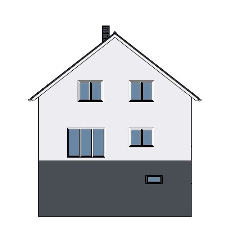

Im Treppenbereich EG würden wir noch ein schmales, senkrechtes Lichtband einfügen, um zum einen mehr Licht hereinzulassen, zum anderen sieht die Wand von außen nicht so "leer" aus.
Ob ein Luftraum da Sinn macht und überhaupt wirken kann, wissen wir nicht so recht..
Zur besseren Übersicht packe ich den den 2. Anbieter in einen neuen Post
Grundriss eines Obergeschosses: Schlafzimmer, Kinderzimmer, Ankleide, Bad, Galerie und Treppenhaus.
Grundriss eines Hauses mit Wohnzimmer, Küche, Schlafen, Bad, Flur, Keller und Garage.
Grundriss eines Hauses mit Wohnen/Essen, Küche, Arbeiten/Gast, Diele, Bad, HWR und Garage.

So, jetzt bin ich auf euer Feedback gespannt =)
11ant21.04.18 14:57
Ich würde sagen: in diesem Fall hat es sich ´mal gelohnt, Äpfel mit Birnen zu vergleichen, statt einfach G. nach seinem Preis für denselben Entwurf wie S. zu fragen.
Der Planer von G. hat seinen Kopf nicht bloß für die Mütze, zusätzlich finde ich seinen Entwurf auch ästhetisch überzeugender. Ich spekuliere ´mal dreist: bei G. entwirft ein Architekt und bei S. ein Bauzeichner.
Und ich setze noch einen darauf: G. ist inhabergeführt von einem Maurermeister. Da weiß der Chef selber, wie man das bauen muß. Nimm´ den, der ist so gut wie der von Nordlys, sagt mein Gefühl.
Und zwar auch so wie hier geplant - also mit der Einzelgarage nur oben, und dem Abstellraum unter der Terrasse. Aber vergiß´ die Zwischentür, die macht bei einer Bauwichgarage keinen Spaß.
