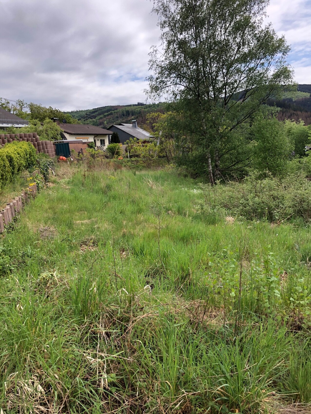

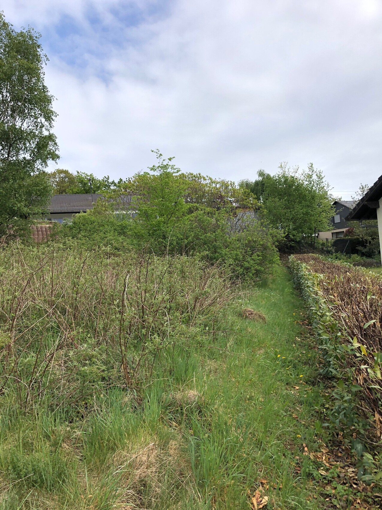

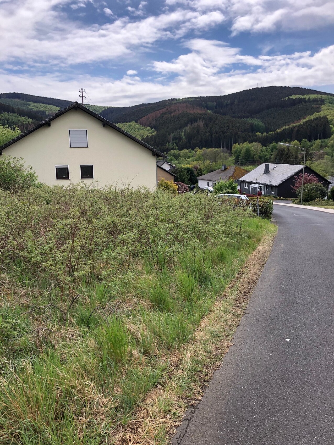

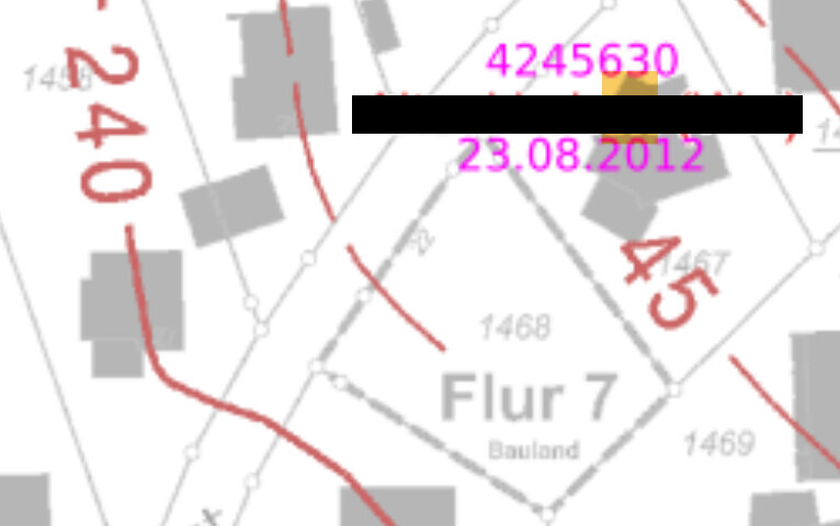

Eigentlich wollen wir gerne ohne Keller bauen, möglich wäre noch, dass das Untergeschoss halb im Hang ist. Da ich aber das Grundstück wirklich gar nicht einschätzen kann und es davon ja abhängt ob Keller/UG im Hang/doch nur Bodenplatte notwendig ist, hätte ich gerne ein paar Einschätzungen.
Anbei sind der Flurplan inkl. Höhenlinien (rot) sowie ein paar Bilder, welche ich gemacht habe.
Es handelt sich um Grundstück 1468. Bodengutachten liegt noch nicht vor, würde, wenn es konkret wird, aber natürlich angefertigt. Mir geht es wirklich nur erst einmal um eine ungefähre Einschätzung, was zu vernünftigen Kosten realisierbar wäre und was gar keinen Sinn macht.

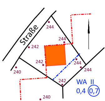

Ein bisschen Kopfschmerzen
Gegen Kopfschmerzen hilft ein Plan:
Lageplan eines Grundstücks mit orangefarbenem Baukörper, Straßenverlauf und Plotgrenzen.
Haus_2020 schrieb:
absolut nicht einschätzen
2m Höhendifferenz innerhalb der Hausgrundfläche legen ein UG nahe. Links, rechts, neben Dir, hinter Dir, vor Dir sieht man's schon ... alle mit halb eingegrabenem Keller, oder besser mit Untergeschoss.

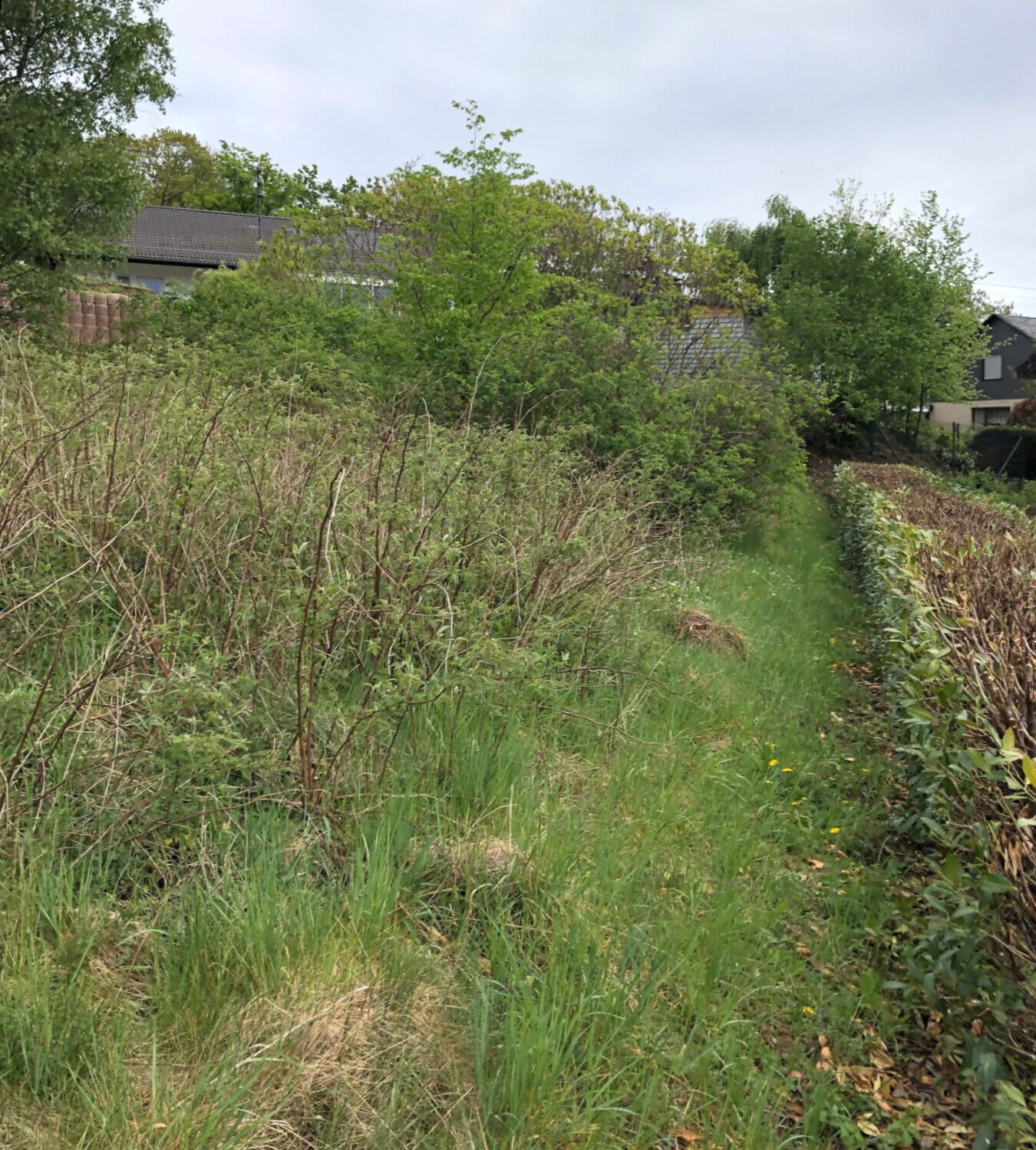

Bilder ohne Wasserwaage irritieren mehr, als dass sie helfen. Hier mal Bild 1 nach dem groben Begradigen:
Schmaler Grasweg zwischen Büschen links und Hecken rechts, Häuser im Hintergrund.
Die Hanglage ist deutlicher erkennbar; am Ende braucht man aber örtlich gemessene Höhen, da die Nachbarn ja anscheinend mächtig modelliert haben.
