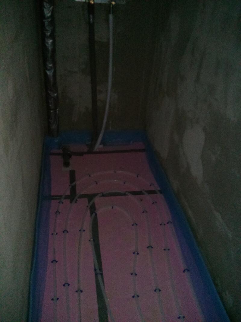

RFR08.02.15 21:44
Jup. Haben wir, finden wir toll, würden wir wieder machen. Hat bei uns keinen Aufpreis gekostet.
Schmale Baugrube mit pinken Dämmplatten und Heizungsrohren für Fußbodenheizung
Foto von der fertigen Dusche mit Ablauf habe ich grade nicht da. Kann ich auf Wunsch gerne nachreichen.
