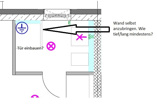

Hi,
in unserem Bad (Bauträger baut Haus gerade) soll in ein Eck die Dusche gebaut werden.
Zum Bad hin (rechte Seite, siehe Foto) ist keine Abtrennung geplant. Die kann/soll von uns gemacht werden.
Jetzt gibt es 2 Möglichkeiten:
Entweder nur eine Glaswand rechts und die Dusche ist somit zu einer Seite offen oder
Glaswand rechts und Türe an der verbleibenden Seite.
Die Dusche ist mit einem Boden-/Wandablauf, also ohne Duschwanne.
Frage:
Wie tief/lang müsste die rechte Seite sein, damit man bei einer Regendusche nicht das Bad unter Wasser setzt?
und zweite Frage:
Wenn man das von einem Glaser (Raum München) machen lässt: Was ist ein fairer Preis? Hier gibt es laut Google-Maps gefühlt tausende Glaser, die sowas anbieten und ich kann ja nicht alle anfragen.

Mycraft14.12.15 15:55
unsere ist 1,20m und es ist nur minimal nass nach dem duschen ausserhalb...
Teyla14.12.15 19:41
Unsere gemauerte Seitenwand ist 1,30m lang und daran ist auch der Regenkopf befestigt. Rausspritzen tut es nur minimal, wir legen eh immer einen Duschvorleger oder ein Handtuch davor.
Ich finde mit dem Regenkopf spritzt es wesentlich weniger als mit einer ,,normalen' Brause, da die Wasserstrahlen gerade nach unten zielen.
Das Bad setzt Du mit einer offenen Dusche übrigens nicht unter Wasser, wenn diese richtig ausgeführt wurde, da ein Gefälle eingeplant wird, sodass das Wasser wieder in die Dusche zurückfließt, statt raus.
Bieber0815
14.12.15 20:34
Eine offene Dusche müsste m.E. mindestens 140 cm, besser 150 cm tief sein. Zum Glaser würde ich nicht gehen, sondern zum Sanitärausstatter, der passende Duschtrennwände und -Türen im Angebot hat. Wir haben hier ein Angebot für eine Dreh-Falt-Tür, 100 cm mal 200 cm, Echtglas, Silber-glänzende Beschläge, mit Lieferung und Montage ca. 900 Euro. Mit der Ecklösung brauchst Du also PI mal Daumen 1500 bis 2000 Euro. Im Baumarkt sicher auch deutlich günstiger. Wenn der Glaser das auch günstiger anbietet, lass es mich wissen.
Grym
14.12.15 20:58
Wir hatten das auch mal einen SHK-Mann gefragt, welcher auch regelmäßig Bäder baut und der hat gesagt, dass es ab 1,20m ohne Tür geht. Natürlich ein wenig davon abhängig, wie man duscht.
Nachrüsten geht ja immer noch, oder? Wenn es der Grundriss zu lässt. Ebenso sollte man dann hinter den 1,20m natürlich ein Handtuch am Boden platzieren.
EveundGerd14.12.15 21:02
Unsere Glaswand an der bodentiefen Dusche ist einen Meter breit. Geplant waren ursprünglich 1,20 m aber dann würden wir mit einem Rollstuhl nicht mehr problemlos in die Dusche fahren können.
Es spritzt trotzdem nichts raus und meine Männer sind Beide an die 1,90m.
