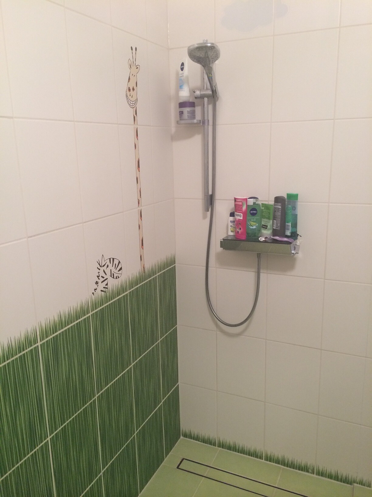

ᐅ Gästebad 75x90cm Dusche Armaturplatzierung
Erstellt am: 21.04.16 12:17
ElBoCaDiLlO
Peanuts74
25.04.16 07:52
Also ich würde sie auch an die kurze Seite machen, da man sonst, wie bereits einer schrieb, die Dusche nur noch schmaler macht...
Jochen10425.04.16 08:29
ElBoCaDiLlO schrieb:
Ja, da kommen noch Fliesen darauf, aber die tragen ja nur etwa 1cm auf, daher von 76 auf 75cm runter.
Bekommst du nur auf eine Seite Fliesen? Werden die an die Wand geschraubt?
Fliese 1cm + Kleber mind. 0,5cm mal 2 Seiten = 73cm.
Und dann noch eine Armatur mit Stange die locker 8cm Breite einnimmt?
Ich würde die Brause definitiv auch auf die schmale Seite montieren lassen.
Masipulami25.04.16 08:34
+1
Armatur und Brause an die schmale Seite. Sonst wird es zu eng.
Peanuts74
25.04.16 08:46
Wandfliesen sind in der Regel ca. 7cm dick (wären sonst auch viel zu schwer und würden nicht halten). Mit 5er - 8er Zahnkelle aufgetragen ergibt sich eine Kleberdicke von 2-4mm (Fliese angedrückt, Spachtel im 45 Grad Winkel, wodurch nur ca. 70% der Nominaltiefe der Zahnung genutzt wird).
Auf 1cm mehr oder weniger kommts dann ja auch nicht an, aber wie wohl die einstimmige Meinung ist, Armatur definitiv an die kurze Seite. Die Dusche vergrößern kann man nicht? 75 x 90 ist ohnehin sehr sehr klein und wirklich nur als Notlösung zu sehen.
ElBoCaDiLlO
25.04.16 08:59
Geht leider nicht größer, da das Bad selbst nicht groß ist und da ja auch noch ein Waschbecken und ein Donnerbalken untergebracht werden muss.
Wenn ich die Option nehme, wie eingezeichnet, wäre die Armatur ja schon mal aus dem Weg.
Ich möchte die Brause halt gern an der längeren Seite haben, damit das Wasser nicht komplett aus der Dusche rausspritzt. Und die Stange nimmt ja hoffentlich etwas weniger Platz weg als die Armatur und soll ja dann in Richtung Ecke gehen.
Ich hoffe doch, 7mm
Peanuts74
25.04.16 09:14
Jo, eher 7mm
Du kannst ja auch die Armatur in der Mitte der kurzen Seite machen und die eigentliche Brause in der Ecke.
