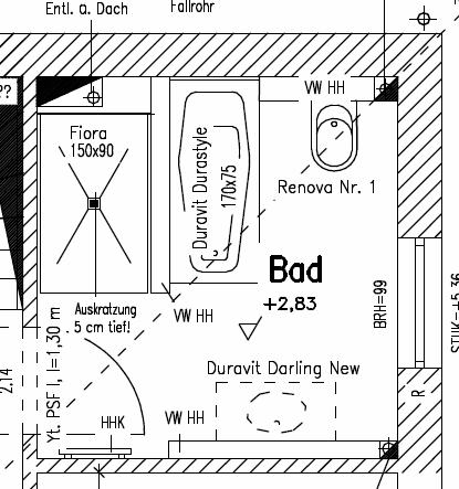

Welche Maße hat Eure Walk-Inn Dusche denn?
In der GÜ Zeichnung sind es ca. 130 und bei meiner 150cm. Ich habe mal was von 165 gelesen, die man benötigt um trocken zu bleiben. Wir wollen keine Tür haben.

Glas wollt ihr nicht? Wär nicht so drückend in einem kleinen Bad.

Ich habe leider die endgültige Version nicht und habe heute früh auch vergessen zu messen. Es hat sich nochmal was an der Duschwanne und am waschbecken geändert. Von der Größe her denke ich aber, dass die Duschfläche gleich geblieben ist.
2D Badgrundriss mit Badewanne, Toilette und Dusche in einem Raum

Durch die Schrägen muss bei uns die Badewanne ans Fenster.
Ich tendiere momentan zu meinem Entwurf mit geändertem Türanschlag, aber das wird ja doch alles deutlich enger als gehofft. Neben dem Bad ist das Arbeitszimmer, das nur 10m2 groß ist, da würde ich ungern etwas wegnehmen müssen.
Ich finde die gemauerte Lösung schöner, da die Glaswände deutlich pflegeaufwändiger sind. Die Glaskabinen, die wir in jungen Häusern gesehen haben, sahen nach kurzer Zeit schon nicht mehr so toll aus. Von dort kam der Tipp mit einer Walk-Inn Dusche.

Das mit dem Pflegeaufwand stimmt natürlich. Aber wir planen sowieso eine Wasserenthärtung. Da hat man zwar auch noch Flecken, aber das ist dann überwiegend Salz und lässt sich viel leichter entfernen. Und eine "gerade" Glaswand lässt sich auch leichter putzen als eine Kabine.
Mir hätte eine gemauerte Lösung auch besser gefallen, aber nachdem ich in Musterhäusern kleinere Bäder mit Vormauerung (oder noch schlimmer als T-Lösung) gesehen hab, hab ich mich doch noch einmal umentschieden.
Wegen der Aufteilung, hast du es mal mit einem 3D-Programm versucht? Das hilft etwas bei der Vorstellung.

Ich glaube nicht, dass ich länger als die ersten Monate die Glaswand nach dem Duschen abziehen würde.
Vielleicht sollten wir nochmal in einen Musterhauspark fahren und uns dort kleinere Bäder anschauen.
Ich habe bei dem Planer es nicht geschafft die Schräge vernünftig abzubilden, daher habe ich mich bisher auf den Grundriss beschränkt, weil es genug andere Dinge zu planen gab. Das werde ich aber nochmal probieren.
Zur Not gibt es eine 90 mal 90 Dusche mit Glaskabine, damit würden sich einige Probleme sofort lösen.
