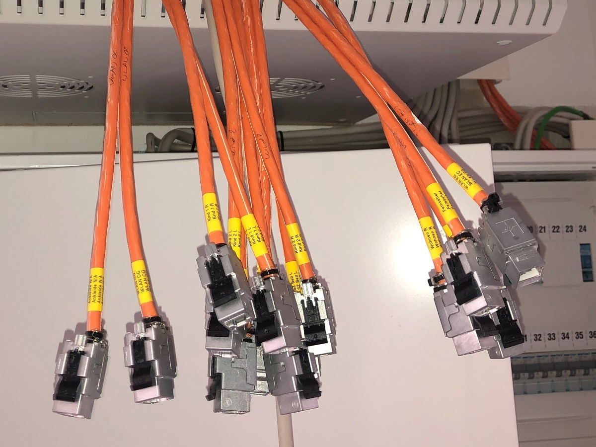

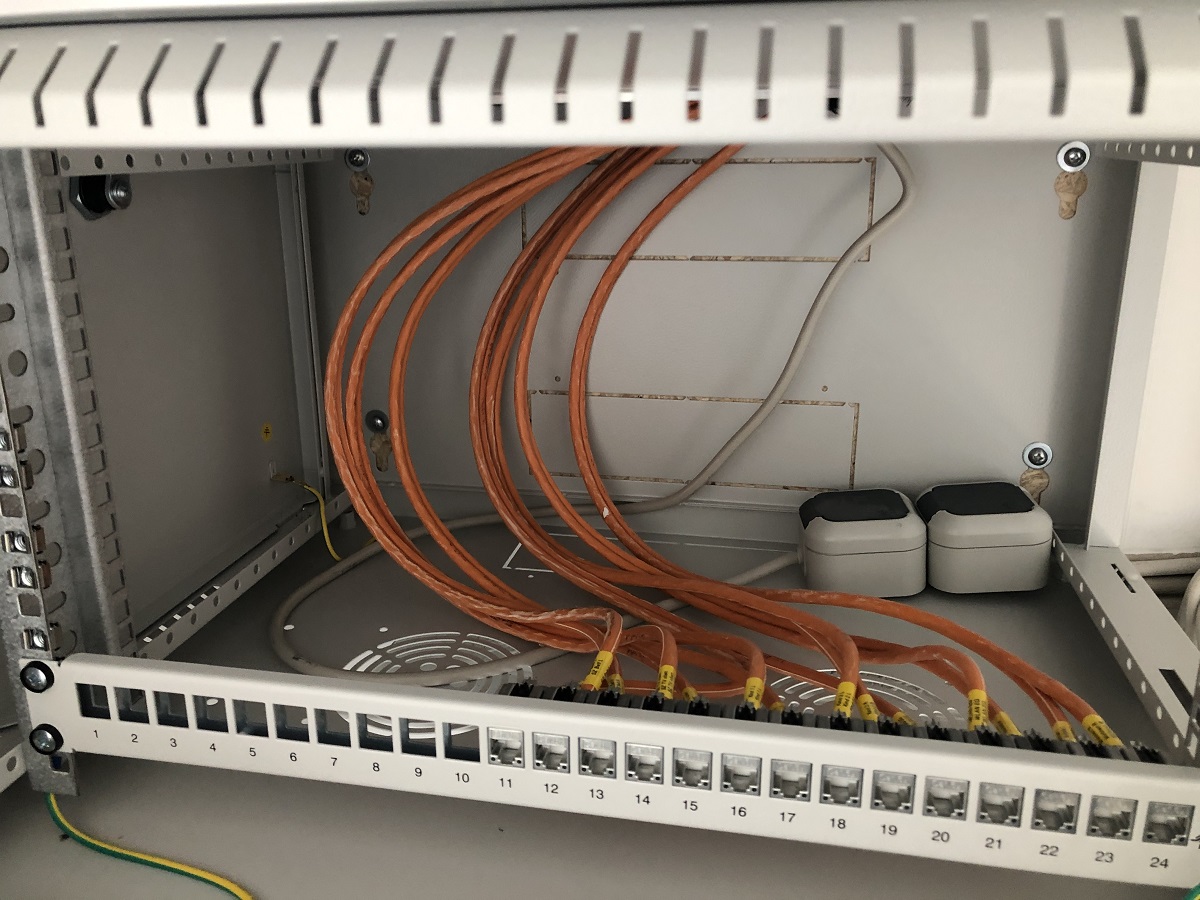

- Netzwerk Verkabelung: Wenn ich es richtig verstanden habe, läuft es ja so ab: Der Elektriker legt von "innen" Verlegekabel in die Dosen. Diese enden ja irgendwo, hoffentlich im Hauswirtschaftsraum, und müssen dort ins Patchpanel verkabelt werden. Muss ich das machen oder ist das, wenn man beim Bauträger "Installation 10 Netzwerkdosen" ausgemacht hat, mit inbegriffen? Dann geht vom Patchpanel je ein Patchkabel pro Verlegekabel in den Switch, welcher per Patchkabel in LAN1 der Fritzbox geballert wird.

Zu Netzwerk. Verteilte Netzwerkdosen sind schon mal gut. Eine Doppeldose hat den Vorteil dass diese auch nicht mehr Platz braucht und man trotzdem je nach Situation oft einen Switch vermeiden kann. Ich bin Fan davon die Netzwerkkabel im Rohr verlegen zu lassen, aber aus Kostengründen wird es gerne nicht gemacht. Solltest mal mit deinem Elektriker besprechen und er soll dabei auch darauf achten dass man evtl. das Kabel auch mal nachträglich tauschen kann.
Von wo aus du dein Netzwerk verteilst musst du mit deinem Bauträger bzw. Elektriker fest vereinbaren. Nicht einfach darauf verlassen, dass die einen guten Platz für dich finden. Jetzt kommt mal eine Grundlegende Frage. Netzwerkschrank 10" oder 19", Multimediaverteiler oder alles an die Wand nageln? Davon hängt für mich die Wahl des Patchpanels ab. Ich schätze wenn ihr nix vereinbart wird dein Elektriker ein Ideal Standard Teil einfach an die Wand nageln. Ich persönlich würde am Patchpanel die Netzwerkkabel mit Keystone Modulen enden lassen. Dann kann man auch nachträglich die Kabel einfach in einen Netzwerkschrank einbinden. Es müssen halt die Kabel lang genug sein, was man wieder vereinbaren muss. Ob er Keystone verwendet muss man auch besprechen. Viele tackern halt einfach noch LSA, was auch nicht schlecht ist, aber es hat halt ein paar Nachteile in der Handhabung. Wenn dann würde ich mir auch beide Kabelenden auflegen lassen und der Elektriker soll auch für jede Verbindung ein Messprotokoll erstellen. Das Patchpanel verbindest du mittels Patchkabel mit einem Switch und diesen mit dem Router.
