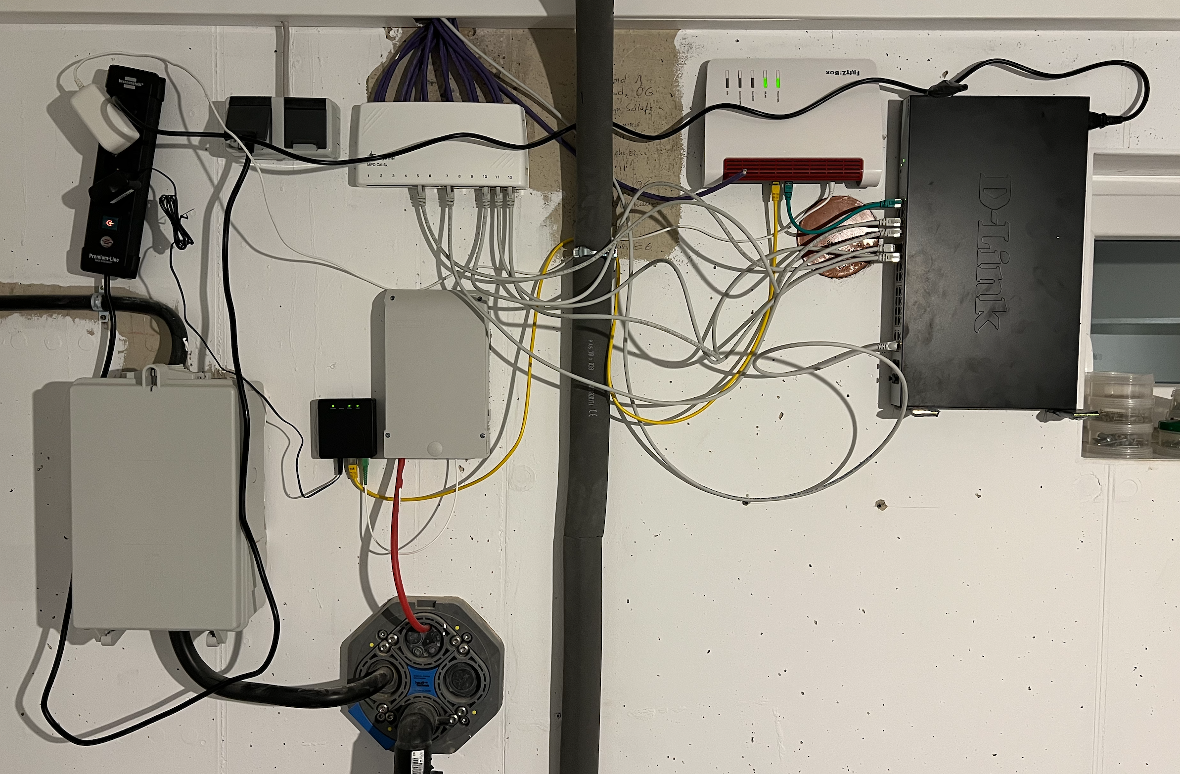

das D-Link DGS-1210-24P bestellt
OK, das ding halte ich nicht lange aus. Sowas von unfassbar laute Lüfter. Höre ich durch zwei geschlossenei Türen Habe nun nen Rack bestellt und ein passiv gekühltes Ubiquity USW-24-PoE-EU.
Mein erster Fehlversuch - meine Frau ist ja schmerzbefreit bei Technik, aber selbst sie konnte das nicht akzeptieren. Der zweite Versuch wird ordentlicher!
Wandmontiertes Netzwerksystem mit Router und Switch sowie vielen Ethernet-Kabeln an der Wand.
K1300S
K1300S
Das dürfte auch nicht allzu schwer werden. ;) Scherz beiseite: Wieso möchtest Du bei einem einzelnen 12er Patchpanel einen 24er Switch haben? Mehr Ports --> mehr Wärme --> mehr lauter
Ansonsten finde ich, dass der Netzbetreiber schon ziemlich gespart hat mit nur einer Glasfaser. Bei uns sind überall standardmäßig wenigstens zwei Fasern pro Gebäude vorgesehen.
Die dynamisch angewinkelte Verteilerdose bekommt von mir jedenfalls einen Daumen hoch. :D
