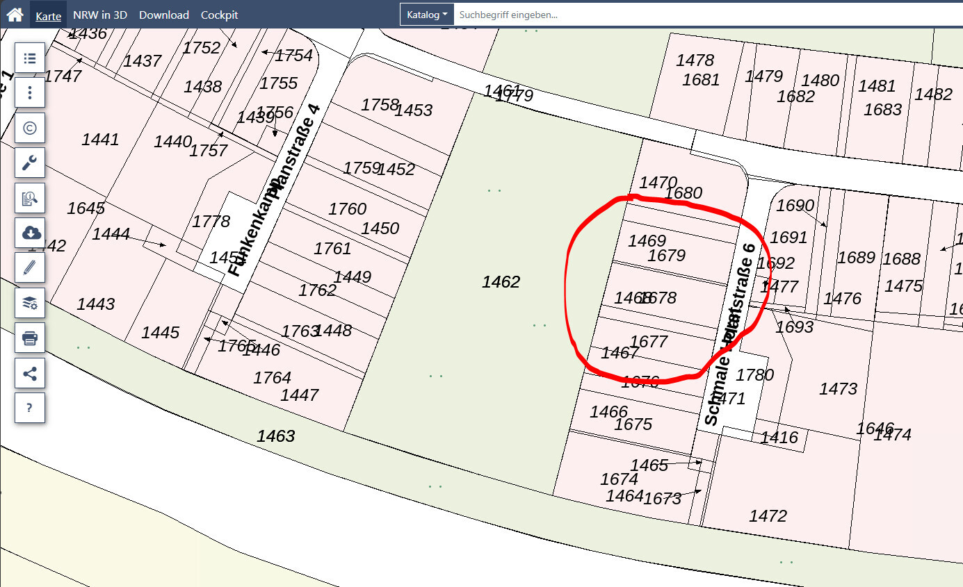

Im Geoportal NRW kann man die Aufteilung auch ganz gut erkennen:
Kadastrale Parzellenkarte mit Parzellennummern und roter Kreismarkierung um Parzellenbereich
Grundstück ist also nur 9,5 * 25m. Haltet ihr das für sinnvoll als Größe für eine Doppelhaushälfte?
jrth215124.09.25 15:06
Bei uns wurden die Grundstücke auch nochmal aufgeteilt, weil die Stadt die Pläne für das Neubaugebiet über 5 Jahre immer mal wieder verändert hat.
Zu der Größe:
Unsere direkten Nachbarn haben ungefähr die gleichen Grundstücksmaße und auch eine Doppelhaushälfte gebaut. Unten Wohnzimmer, Küche, Gäste-WC und halbgewendelte U-Treppe nach oben. Oben dann 3 Zimmer und das Hauptbad. Insgesamt knapp 105qm. Alles nicht riesig, aber wirklich sehr gut gelungen, muss ich sagen. Kann man so machen. Hatten wir auch erst drüber nachgedacht, ich brauche aber für's Home-Office ein eigenes Arbeitszimmer. Haben uns dann schlussendlich für das Einfamilienhaus daneben entschieden.
Für 150qm braucht ihr auf jeden Fall mindestens 3 Etagen bei der Grundstücksgröße. Mit Abstandsflächen, etc. wird das nicht anders gehen.
edit: Also ja, sehr sinnvoll machbar, wenn ihr kein Arbeitszimmer oder ähnliches benötigt. Oben dann Schlafzimmer + 2 Kinderzimmer. Unten Wohnbereich.

Horst Peter24.09.25 16:06
Bzgl. der Kaltwärme habe ich mich bereits recht intensiv informiert. Das Angebot was die Stadtwerke da machen ist eigentlich ganz gut. Klar nicht mein Traum aber auch kein wirklicher Nachteil.
Die einzige echte Sorge für mich ist die Größe des Grundstückes. Ich stelle mir schon sein Haus mit rund 150 qm vor über zwei Vollgeschoss + Staffelgeschoss. Auf ca. 6*12m hätte ich gedacht, das es möglich sein müsste. Garage wird vermutlich knapp, aber evtl. bekomm ich ja noch ein Carport hin. Ziel ist schon:
EG: Hauswirtschaftsraum, Gäste-WC, und offener Wohn-Essbereich
1. OG: 2 Kinderzimmer, 1 Kinderbad, 1 Arbeitszimmer
2. OG (Staffel): Schlafzimmer, Bad, Abstellraum
Besondere Ansprüche an Garten etc. haben wir nicht. Keller würde ich nur im Notfall machen wollen
