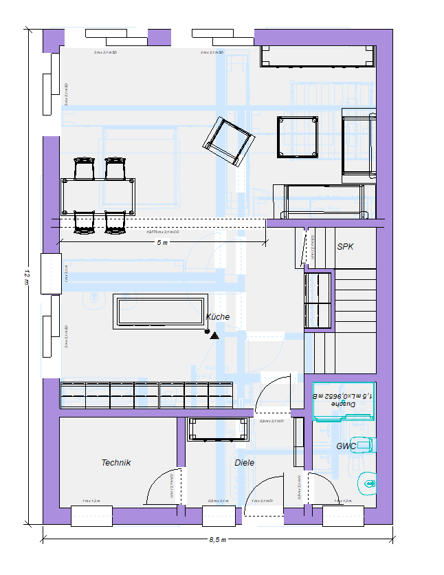

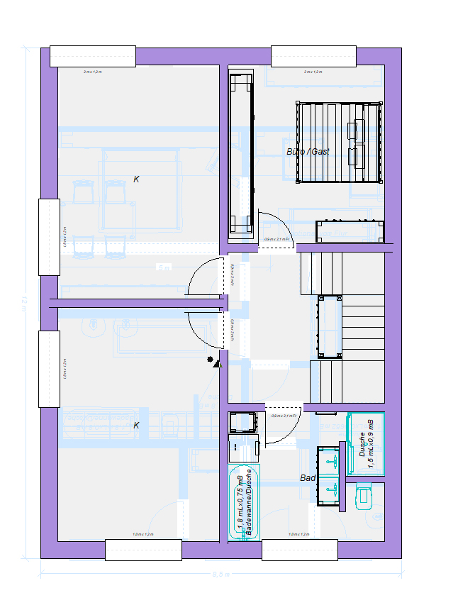

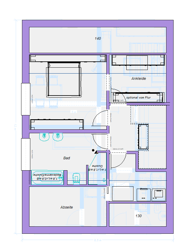

Gerne auch konstruktive Gegenvorschläge, da mir Zb die Bad/Büro Lösung in OG nicht so richtig gefällt.
Tja, das würde ich eine Katastrophe nennen.

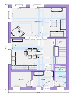

Hier mal ein Gegenvorschlag:
Erdgeschoss-Grundriss mit Küche, Wohn-/Essbereich, Diele, Technikraum, Treppenhaus.
Grundriss eines Hauses mit Küche, Büro/Gast, Bad und Treppenhaus.
Grundrissplan eines Hauses mit Bad, Ankleide und Flur, Türen und Möbel sichtbar
Warum jede Firma was anderes bei der Statik sagt? Vermutlich, weil jede Firma andere Materialien benutzt. Wenn Ihr das EG praktisch ohne tragende Wände im Wohnzimmer plant, sollte in den Geschossen darüber nur mit Leichtbau gearbeitet werden. Ich persönlich habe damit überhaupt kein Problem. Manche mögen es nicht. Aber dann muss man eben anders planen.

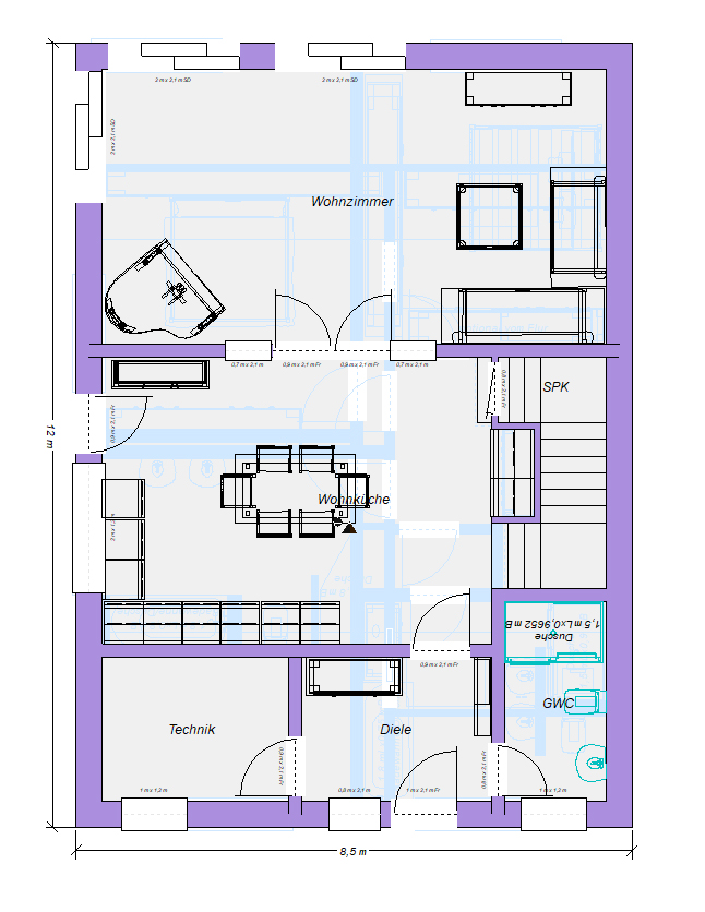

Ich finde bei diesen Zwangsmaßen die Trennung zwischen Küche und Wohnzimmer gemütlicher. Und zwar in Wohnküche und Wohnzimmer. Das hat gleichzeitig den Vorteil, dass man abends noch Fernsehen kann, ohne dass das halbe Haus mit wach wird, wegen des Lärms über die Treppe:
Grundriss des Erdgeschosses: Wohnzimmer, Wohnküche, Technik, Diele, SPK, Bad.
Allerdings ist eine Insel so nicht drin.
Gut, weil es nicht dem Standard entspricht und ein großzügiges, helles Raumgefühl vermittelt
Nein, schlecht, weil es nicht dem Standard entspricht. Warum ist etwas Standard? Weil es nah am Optimum ist. Alles was davon abweicht, ist entweder ein anderes Optimum oder keines.

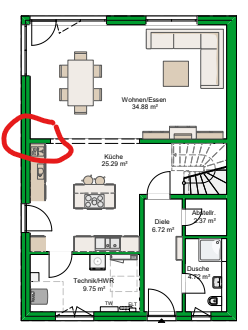

Z.B. Firma Hel*a (Poroton mit WDBS): Hier hätten wir im Wohnzimmer sichtbare Unterzüge, Technikraum würde im DG "auf keinen Fall" gehen wegen Wärmverlust und Leitungen und ebenso wäre in der Küche ein kleines Mauerstück welches wir wirklich überhauptnicht möchten:
2D-Grundriss eines Hauses mit Wohn- und Essbereich, offener Küche
Eine andere regionale Firma baut mit dem gleichen Material und dort kann man den Unterzug in der Decker verschwinden lassen, Technik kann ins DG (Mehrkosten) und solche Mauern sind auch nicht zwingend notwendig.

Beim untersten habe ich ja bereits erfahren, dass Technik im DG möglich ist. Daher schlussfolger ich einfach mal, dass gewisse Firmen die das ausschließen auf solche Kundenwünscha ausserhalb des Standards nicht eingehen wollen/können.
Massivhaus Mi**elrhein war ganz entsetzt über unsere Idee (aber gut, die Verkäuferin/Beraterin war auch wirklich "ohne Worte".

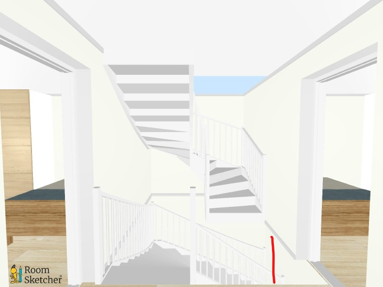

Bei 2 Firmen, die es so umsetzten können. Im EG eine V-Treppe (gleichschenklige L-Treppe und im OG dann eine U-Treppe. Man sagte, dass wo Winkel) der Tritt unten im EG anfängt ist erstmal egal, hauptsache sie endet ander richtigen Stelle wo die andere dann ansetzt bzw. an der anderen Seite weiter geht.

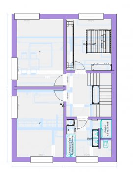

Warum das 2. Kinderzimmer in den Norden und das Elternschlafzimmer in den Süden?
Leider fehlt die komplette Bemaßung des Grundrisses, aber das mit der Treppe wird nicht aufgehen, denn eine der Wände aus dem OG steht über dem Treppenloch zum EG und da wird es Höhendurchgangsprobleme geben.
Wie baut der Nachbar? Frontbündig mit euch?
Ursprünglich waren sie beide in den Süden gerrichtet und das Schlafzimmer im Norden, aber da beide gleich groß sein sollen, wurden sie geändert. Aber am Ende wäre es auch egal.
Du meinst die Stelle, die ich hier unten rot eingezeichnet habe? Deckenhöhe ist 2,65/2,70m. Klappt das dann nicht?
Ja, Nachbar baut Frontbündig mit uns, wir 1,90m länger
Das muss man ganz genau ausbaldowern, sonst wird wg. der Wandführung im OG das Treppenloch für die Treppe vom EG zum OG zu sehr überbaut und man bekommt Kopfprobleme, wenn man vom OG ins EG heruntergeht. Und ob das klappt ergibt nur eine ganz genaue Zeichnung und dafür fehlen deinen Grundrissen viel zu viele Maße. Ich finde ja nicht, dass das EG durch die rechtwinklige Treppe gewinnt, finde allerdings die Optik der beiden unterschiedlichen Treppen übereinander sehr gewöhnungsbedürftig.
