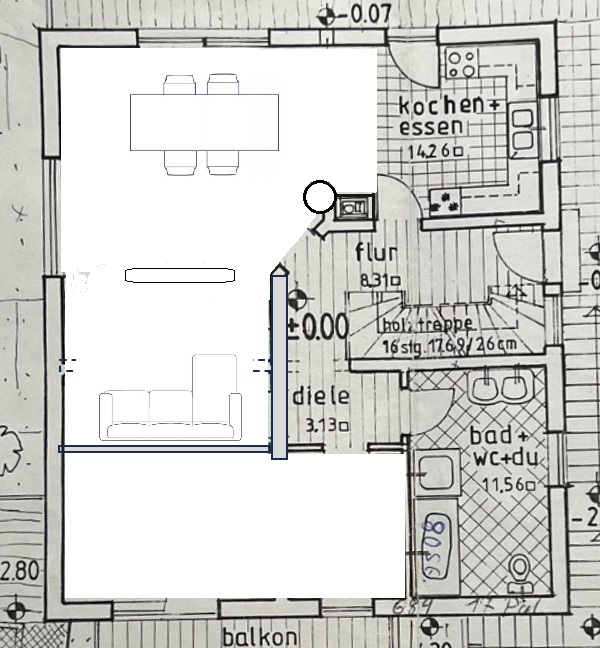

So ein EG mit Schlafzimmer sollte man mMn erhalten.
Zeichne mal die kompletten Möbel in Deinen Plan.
Zugang in den Wohnbereich über die Küche ist keine gute Idee.
yorolf87

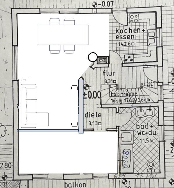

Also wenn man beide Ideen aktuell nehmen würde, dann wie folgt:
Ich würde mir den Durchbruch eigentlich gerne sparen wollen, aber die aktuelle Ecke in die später die Couch soll, ist leider nicht tief genug. Daher hoffe ich hier auf den ein oder anderen Vorschlag, wie z.B. die TV Wand als Raumteiler.

Ihr kocht nicht gerne oder viel - oder?
Die Küche ist ja quasi auf 3,3 x 2 m beschränkt. Der Rest ist Durchgangsfläche auch zur Terrasse.
Arauki11
Oh die Idee mit der TV Wand als Raumteiler gefällt mir auch Recht gut, hatte ich noch gar nicht auf dem Schirm. Danke für den Vorschlag.
Das ganze bündig zum jetzigen Esszimmer Fenster und evtl. ein kleines noch im neu entstandenen Wohnzimmer Bereich, damit es in der Ecke durch den TV Wand Raumtrenner nicht zu dunkel wirkt.
oder Du machst die Wand nur das vordere Stück auf und hast dann eben einen Zugang und die TV-Wand ist dann bis rüber zur anderen Wand.
Schreib mal neben den Möbeln auch genaue Maße rein bitte.
Eine mittige Wand müsste ja nur so hoch sein wie der der TV, da hat es dann sicher genug Licht dort. Zichne mal Verschiedenes für Dich und überleg Dir auch, wo/wie Die die Rückwand zum Esszimmer gut gestaltest
Evtl. könnte ja auch direkt an der TV-Rückwand der Esstisch längs stehen ujd Du vergrößerst den Bereich Küche etwas weiter nach vorne.
Arauki11
Ich glaube, Du solltest das tatsächlich einmal auf Karopapier zeichnen und vermassen, incl. ECHTER Möbelmasse ebenso, sonst baust Du Dir vlt. einen Haken rein.
Als Laie würde ich sagen, dass Du den Träger nicht zwingend auf Pfosten stellen müsstest, sondern Du könntest an beiden Seiten ein Loch in die Wand machen und den Träger darin auflegen. Ich wüsste nicht, warum ein Träger das anders können sollte als eine tragende Wand und es reicht mMn, wenn der Träger auf beiden Seiten einige cm aufliegt. Ich erinnere mich an unser erstes Haus, wo es beim Neubau ein ähnliches Thema und die Vertiefung nur 5cm war bzw. nicht weiter möglich war.
Vielleicht machst ja auch die aktuelle, schräge Esszimmertüre zu und baust Dir etwas Nettes als großzügige Küche, übergehend in Esszimmer. Ich würde es tatsächlich dann mal gerne im Plan sehen, wenn der Esstisch mit der Stirnseite direkt an der TV-Rückwand steht und die Küche eben ein bisschen erweitert, was ja aktuell erkennbar nicht schaden kann.
Ist halt ein Bestandshaus.
Stützen. Wie tief die Stützen sein müssen, bestimmt ein Statiker.
Der andere Thread wird nicht betreut von Dir @yorolf87?
Wie dem auch sei: Ich würde es wohl alles lassen, wie es ist und einen schönen TV-Relaxraum aus dem Schlafzimmer machen - Sofa rein und gut ist. Büro kann man immer noch als Nische oder Büroschrank irgendwo einrichten. Die Ideen funktionieren scheinbar hier nur, wenn man die Maße ignoriert.
