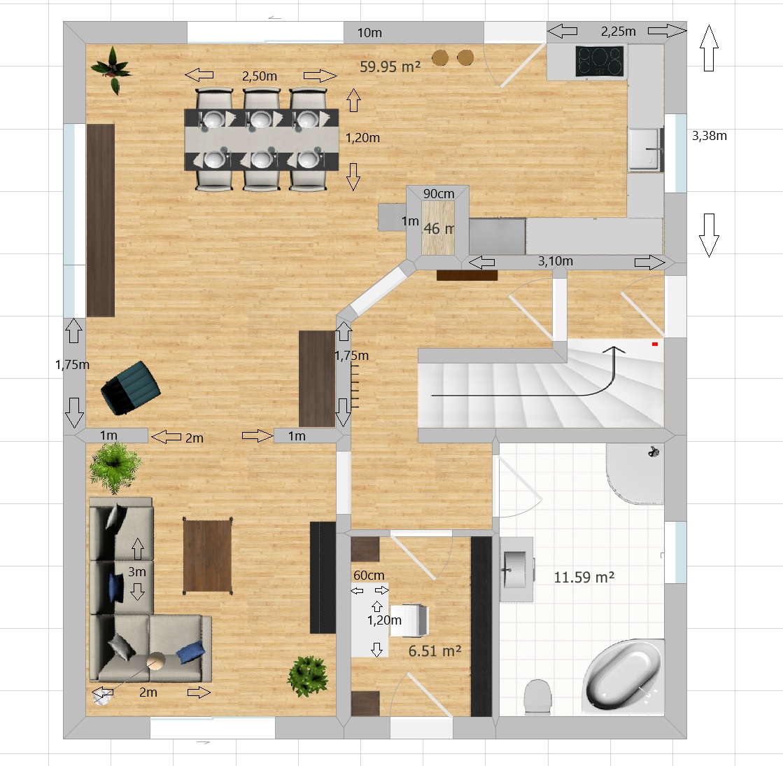

Hier sehe ich einfach das Problem, dass der Raum einfach nicht mehr schön ist: 4 Meter auf knapp 11 Meter Länge, dann noch eine optische Verlängerung mit dem Balkon.
Ein Foto was man für eine Planung verwenden kann hilft. Deines ist eine Zumutung.
? Ist doch gar nicht so schlimm?! Man kann alles erkennen.

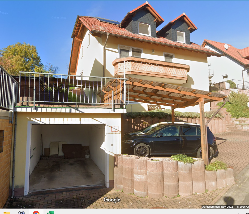

Die Außenanlagen haben ja mit dem Plan wenig zu tun.
Außenansicht eines Hauses mit Garage, Carport und Balkon
Ist das innen auch so Anders?

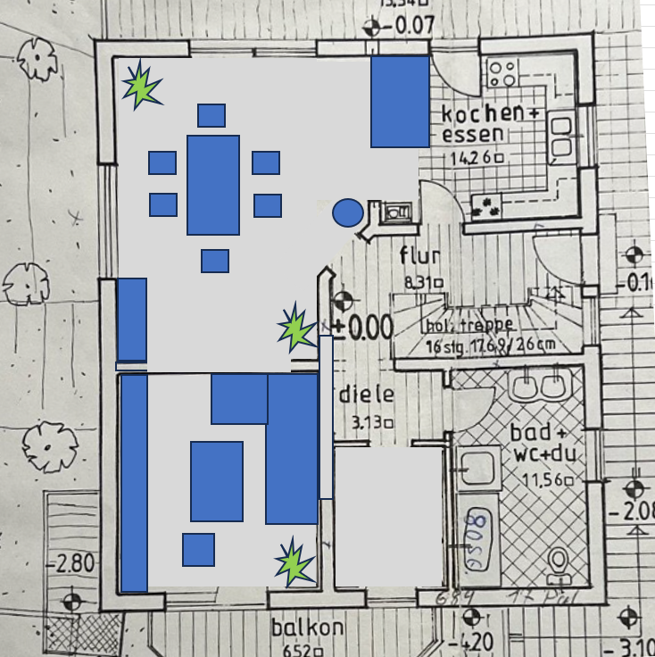

Hier mal noch ein Vorschlag.
Grundriss eines Apartments: Küche rechts mit Esstisch, Flur, Diele, Bad, Balkon; blaue Möbel.
oder so mit Aussicht nach Süden.

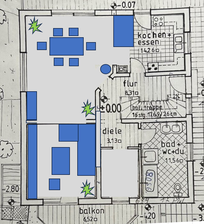

Grundriss einer Wohnung: Wohnzimmer mit Esstisch, Küche, Flur, Bad, Balkon; blaue Möbel.
Dann verwende es mal als Vorlage für Dein Planungsprogramm.
Den Tisch eventuell drehen.
Grundriss einer Wohnung mit Küche, Essbereich, Flur, Diele, Bad, Balkon; blaue Möbel markiert.

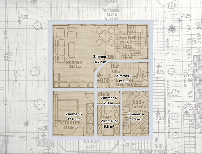

yorolf87
So, ich habe mich auch mal dran gesetzt und das Ganze etwas schöner gemacht, zufällig entspricht das genau deiner Umsetzung.
Grundriss eines offenen Wohn-/Essbereichs mit Küche, Treppe, Bad und Schlafzimmer.
