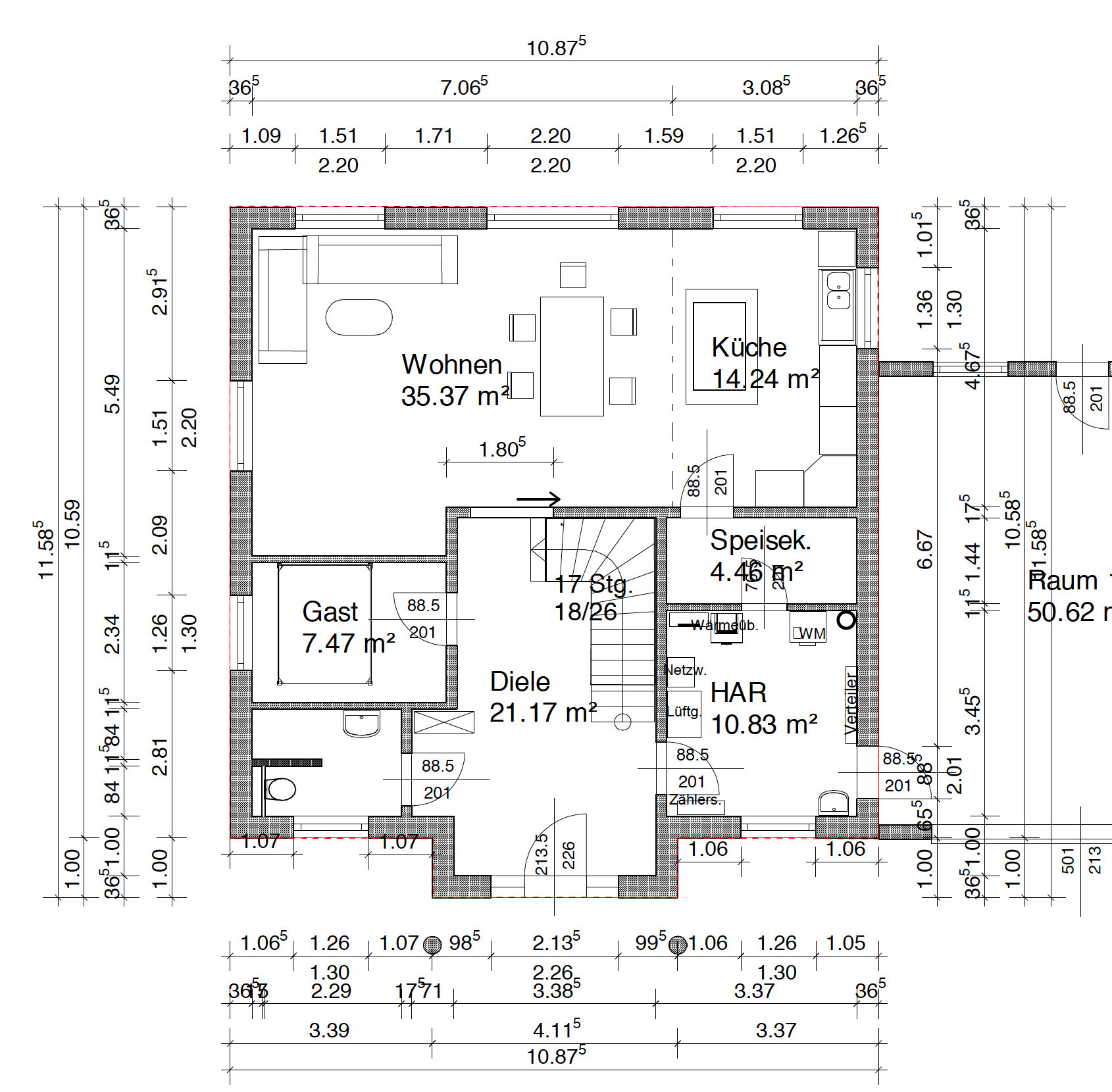

Hier gibt es 140m2 Grundrisse die mehr Raum Qualität bieten als diese 200 m2.
Schau dir mal die anderen Beiträge an.

Leider habe ich noch nichts passendes gefunden. Entweder wurde mit Garagen, sehr einengten Fluren oder langen Wegen zB von Garage zur Küche/Speisekammer gearbeitet.
Hättest du denn ein konkreten Grundriss für eine bessere Raumnutzung?

Dafür ist Deine Speis sowie Dein Schlafzimmer überhaupt nicht Möbliere- bzw mit Möbeln nicht begehbar!
Man _findet_ zwar keinen Hausentwurf, den lässt man planen, aber wir hatten hier Dich gerade einen sehr ähnlichen. Der war allerdings auch im OG viel zu wirr und kompliziert gestaltet.
Und eine Garage wird eh meist separat geplant.
Du solltest Dir einen Architekten nehmen, der Deine Bedürfnisse umsetzt.

Und ich denke genau hier ist der Knackpunkt: Laut seiner Aussage im anderen Thread sagt sein GU: "Sag wie du es haben willst und wir bauen es so." Die Kosten für einen Architekt sollen anscheinend gespart werden (oder im GU-Vertrag ist nur die Feinzeichnung durch den Architekt enthalten) und der Grundriss soll in Eigenregie mit Hilfe des Forums Entstehen. Das Vorgehen ist doch immer identisch in seinen Threads: Grundriss einstellen, ein bis zwei Einwände dagegen anhören und die Tipps nicht wirklich annehmen, dann sofort die Frage nach nutzbaren Grundrissideen der User. Wahrscheinlich noch am Besten als Zeichnung mit Bemaßung um das dem GU vorzulegen.
Sorry, aber Anregungen zu holen ist ja vollkommen in Ordnung und dafür ist das Forum wohl auch gedacht, aber mMn sollte der TE selbst versuchen, die Anregungen umzusetzen, was er anscheinend nicht möchte!? Mehrmals wurde in den Threads die Treppe angesprochen, was gekonnt nicht versucht wird zu ändern. Und andere Beispiele gibt es da auch noch.
Ich lese es immer gerne, wenn jemand hier seinen Grundriss einstellt, um Meinung fragt und wie sich dann in Zusammenarbeit zwischen TE und Forum der Grundriss weiterentwickelt. Wenn dann der TE am Ende noch den finalenGrundriss feingezeichnet vom Architekten hier einstellt, ist das das i-Tüpfelchen. Aber die Threads, wo rüberkommt, dass der Grundriss nur abgenickt werden soll oder der TE auf Vorschläge nicht eingeht sind mittlerweile leider im Kommen.

Ein Bauwilliger sollte seine Grenzen kennen und nicht meinen, einen studierten Fachmann zu ersetzen.
Aber auch bei Laien trennt sich die Spreu vom Weizen: einige haben Talent, können sich 3D im Kopf auch ohne Computerprogramm vorstellen und haben sich ein Grundwissen angeeignet, sodass ein fundamentaler Entwurf zustande kommt, mit dem dann der Fachmann arbeiten kann.
Ich bin gern behilflich, ein Typenhaus an persönliche Bedingungen anzugleichen, auch bei Architektenplänen auf dies und das hinzuweisen oder gute Eigenentwürfe auf Gängigkeit zu überprüfen und ggf Verbesserungen maßstabsgetreu umzusetzen, die als Vorlage beim Fachmann dienen.
Aber ich fange nicht bei a an, wenn der zukünftige Bauherr entweder zu geizig oder zu faul ist und das Projekt eh eher einem temporären Traum ohne Fundament gleicht.
Dieses Sweethome? Ist eh unterirdisch, zeigt noch nicht einmal Maße an und kann nur als Spielerei dienen.
Dann doch lieber mal Papier, Bleistift, Geodreieck und Radierer in die Hand nehmen, damit der Zeichner mal _ein Gefühl für Maße_ bekommt! Das sehe ich hier in kleinster Weise.

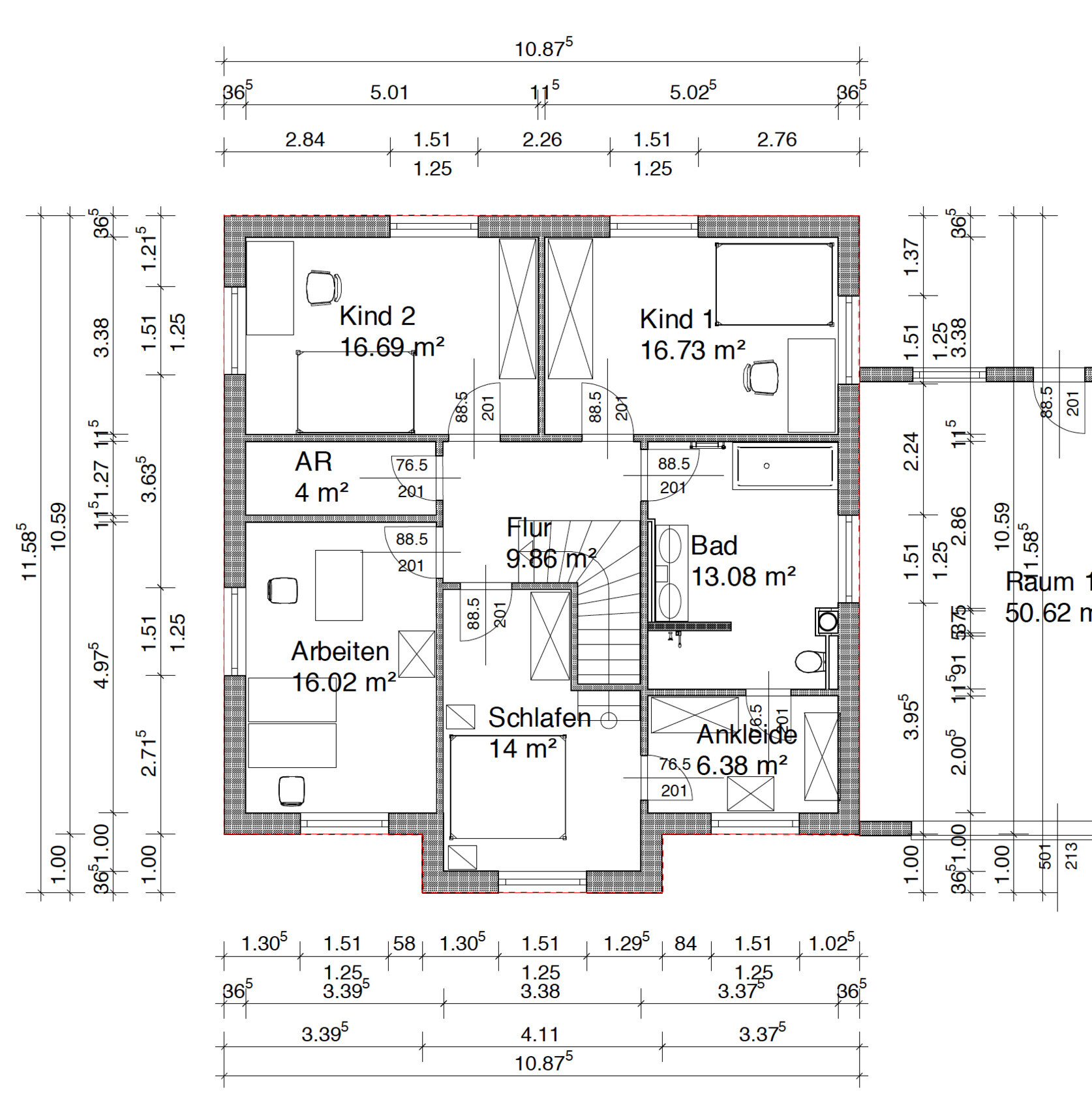

danke für das Feedback, wir haben versucht sie umzusetzen. Der Architekt des GUs hat mit uns zusammen diesen Grundriss entworfen.
Er hat sich gegen die Idee eine doppelt viertelgewendelte Treppe entschieden, weil er diese nicht in die Mitte eines Flur setzen würde, sondern nur an den Rand, aber mit einer Treppe am Rand wäre unsere Raumaufteilung nicht möglich und es würde ein langer Flur im OG entstehen.
Die lichte Raumhöhe liegt bei 2,75, die Brüstungshöhe ist 90, außer die Fenster im Wohnzimmer sind bodentief.
Was uns zur Zeit nicht gefällt ist das Gästezimmer und Gäste-WC deswegen sind auch das Bett und der Schrank so unmöglich gestellt, damit man die Probleme besser sieht. Aber wir sind uns unsicher ob ein Verzicht auf ein Gästezimmer zugunsten einer Küche auf der linken Seite und damit größerem Wohnzimmer sich lohnt.
Grundriss: Erdgeschoss mit Wohnzimmer 35 m², Küche 14 m², Diele 21 m², Gast 7,5 m².
Grundriss eines Hauses: zwei Kinderzimmer, Schlafen, Bad, Flur, Arbeiten, Ankleide, Abstellraum
