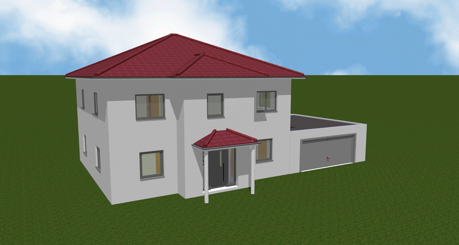

die Fertigraumhöhe ist 270. die Brüstungshöhe sind normale 90cm außer im Wohnzimmer da bodentief.
Was wäre euer Vorschlag um die Aufteilung im OG besser zu planen.
Bzw den Wohnbereich im EG für mehr Platz und nicht so ein großen Abstand zum TV
Zweistöckiges Haus mit rotem Ziegeldach, kleinem Vordach und angrenzender Garage auf Gras.
j.bautsch
12.01.17 18:47
für die Küche sind 90cm Brüstungshöhe nicht unbedingt optimal. wenn man die Arbeitsplatte davor bzw. in das Fenster hinein laufenlassen möchte solltet ihr erst mal herausfinden welche arbeitshöhe eure Küche bekommen soll, daran würde ich dann die Brüstungshöhe orientieren und zwar fürs gesamt EG. für den Rest ist die Brüstungshöhe nämlich recht egal, für die Küche ist sie aber sehr wichtig.
tombox
12.01.17 19:39
Danke für den Hinweis. Die Arbeitshöhe der Küche ist 92 und es ist schon für die Küche ein hineinlaufende Arbeitsplatte geplant.
j.bautsch
12.01.17 20:43
na dann ist ja alles bedacht worden aber dann müsst ihr ja recht klein sein (bzw der hauptbenutzer der Küche)
tombox
12.01.17 20:49
Ich denke eine Arbeitshöhe von 92cm bei einer Größe von 1.67 passt ganz gut. Was würdest du denn empfehlen.
j.bautsch
12.01.17 20:52
okay, bei der Größe kann das durchaus hinkommen jeder Mensch ist ja unterschiedlich gebaut, ich zb habe sehr lange Beine (wirklich sehr lange) deshalb habe ich für meine Größe eine höhere arbeitshöhe nötig als andere meiner Größe. ein guter Anhaltspunkt ist wenn man den arm im rechten winkel hält vom ellenbogen zum Boden misst und davon ca 15cm abzieht. noch besser ist natürlich ausgiebiges testen ( ein Bügelbrett eignet sich hier wunderbar da es stufenlos höhenverstellbar ist
