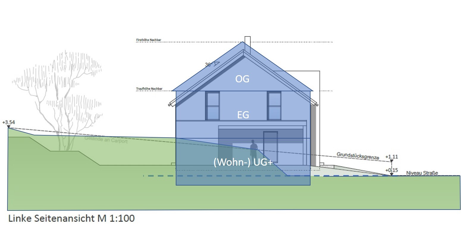

Warum wurde eigentlich der Keller (besser Ausgebautes UG) verworfen? Aus Kostengründen?
Eingang, Arbeitszimmer, Hauswirtschaftsraum (evtl. Garage) im UG. Allraum, evtl. Schlafen im EG und Kinderzimmer (ohne Kniestock, mit Drempel bei 1m) im OG.

bist Du da jetzt nicht im falschen Thread?Glaub nicht, warum? Siehe (nachträglich eingefügte) Skizze.Revendare schrieb:
Problematisch ist dann halt die Steigung: das Grundstück steigt ca. 1,20m vom Straßenniveau an.Ich finde die Stelle nicht mehr: gibt es ein Baufenster? Warum nicht das Haus nach hinten setzen? Oder ein längliches Haus, welches vorn an die Baulinie kratzt?Ähnliche Themen
