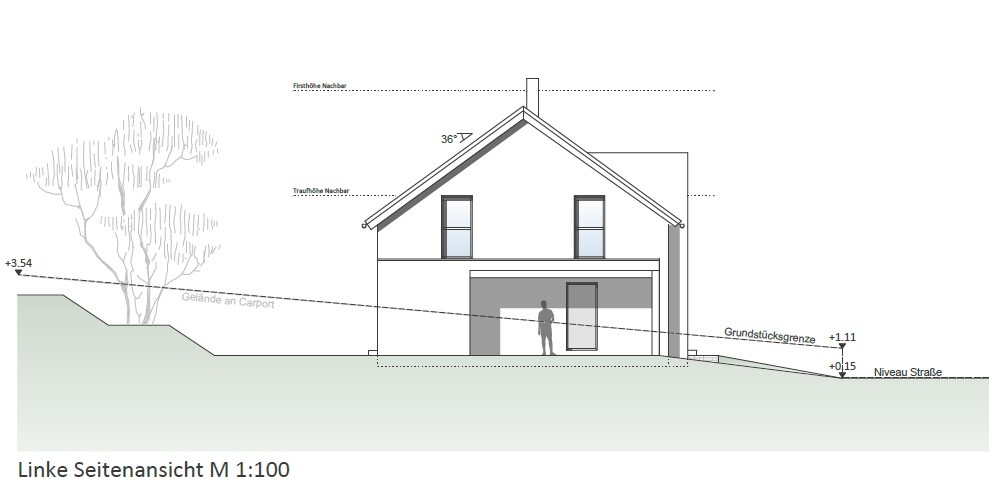

Was macht ihn in Euren Augen besonders gut oder schlecht? Gerade einläufige Treppe frisst meiner Meinung nach viel Platz, Vorgabe des Grundstücksverkäufers (Nachbar zur Ostseite macht Belichtung in Haus schwierig --> Gaube mit offenem Flur in Wohn-Essbereich um Licht ins Haus zu bringen
Ich erhoffe mir nun von euch ein Paar Verbesserungsvorschläge wie wir bei gleichem Raumprogramm noch mehr aus dem aktuellen Grundriss rausholen können. Ich schätze der einfachste Weg wäre eine andere Treppenform.

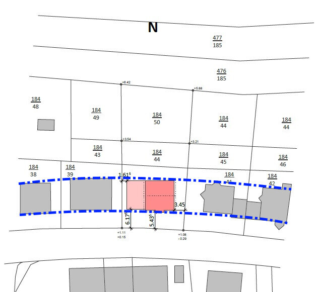

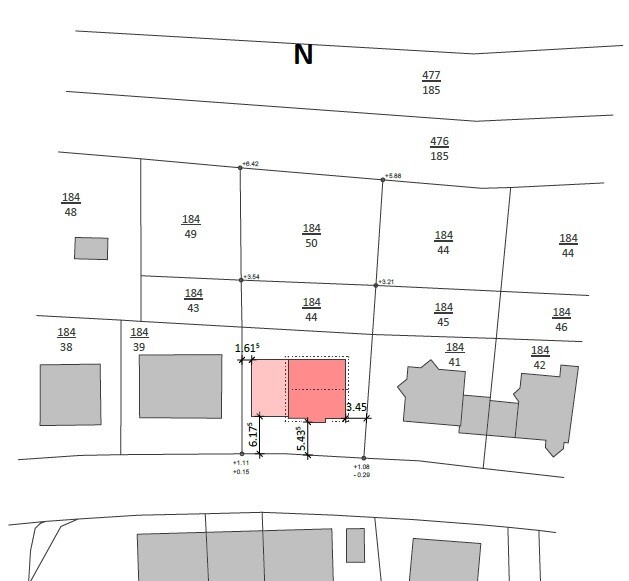

Kadastrale Karte: rotes Baugrundstück mit umliegenden Parzellen und Nordpfeil oben.

Linke Seitenansicht eines Hauses auf Hang mit Person am Eingang neben Carport.

11ant17.04.20 14:24
Escroda schrieb:
Der meint: Klarer Fall von faktischen Baugrenzen.
Meine Skepsis bezog sich auf die Fixierung auf die Flurstücke - eine faktische Baugrenze würde ich eher aus Gebäudekanten oder -tiefen ableiten (?)
Escroda
17.04.20 18:09
Kommt hier im Ergebnis ja auf's selbe hinaus:
Parzellen-Lageplan mit rotem, zentralem Gebäude; blaue Linie entlang der Straße; umlaufende Häuser.
Die faktischen Baugrenzen lassen nur die Bebauung des straßenseitigen Flurstücks zu.
