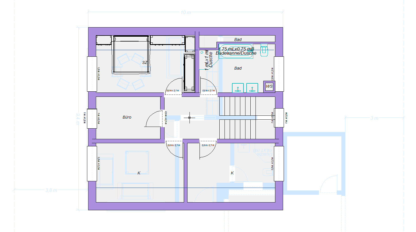

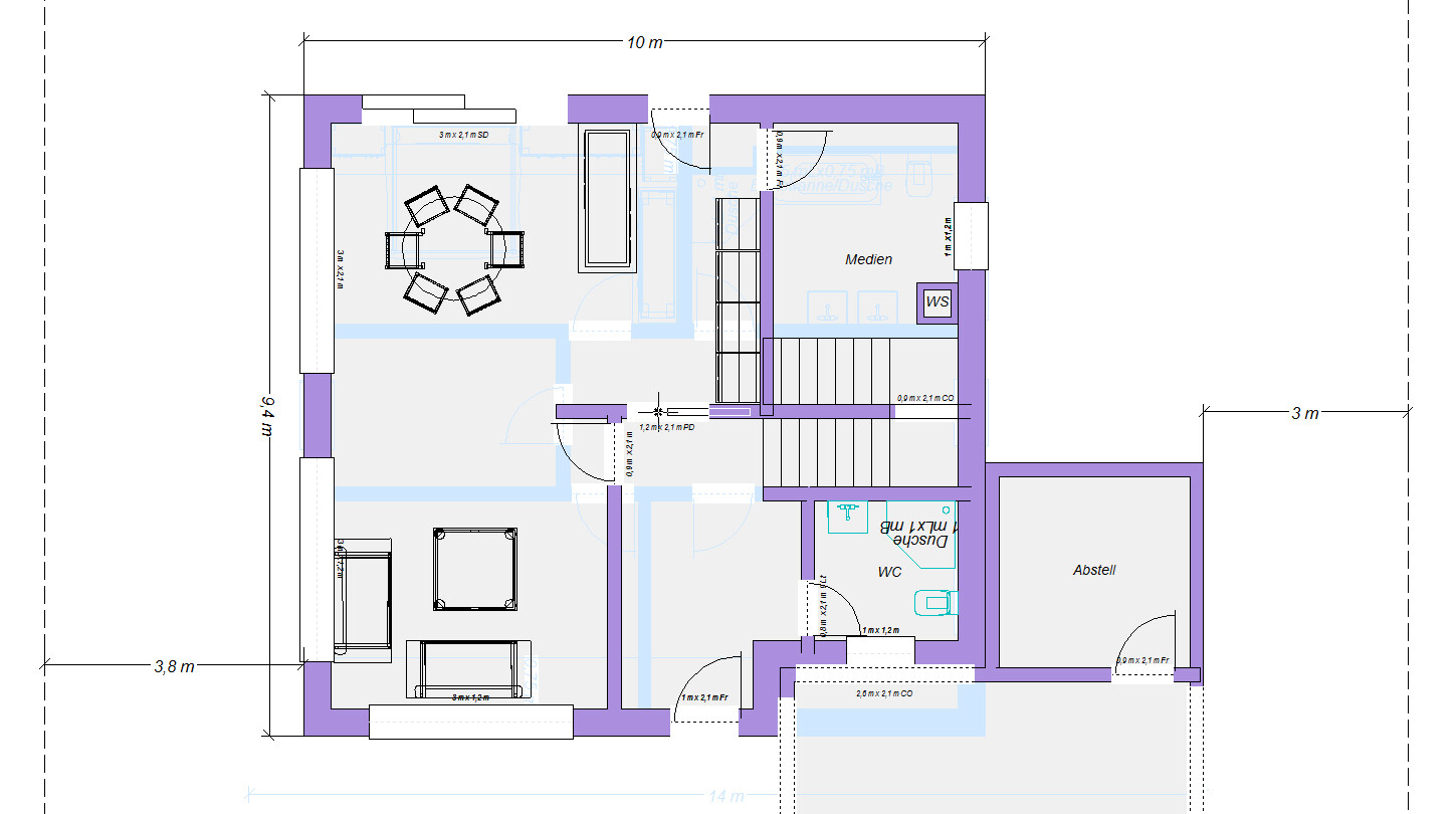

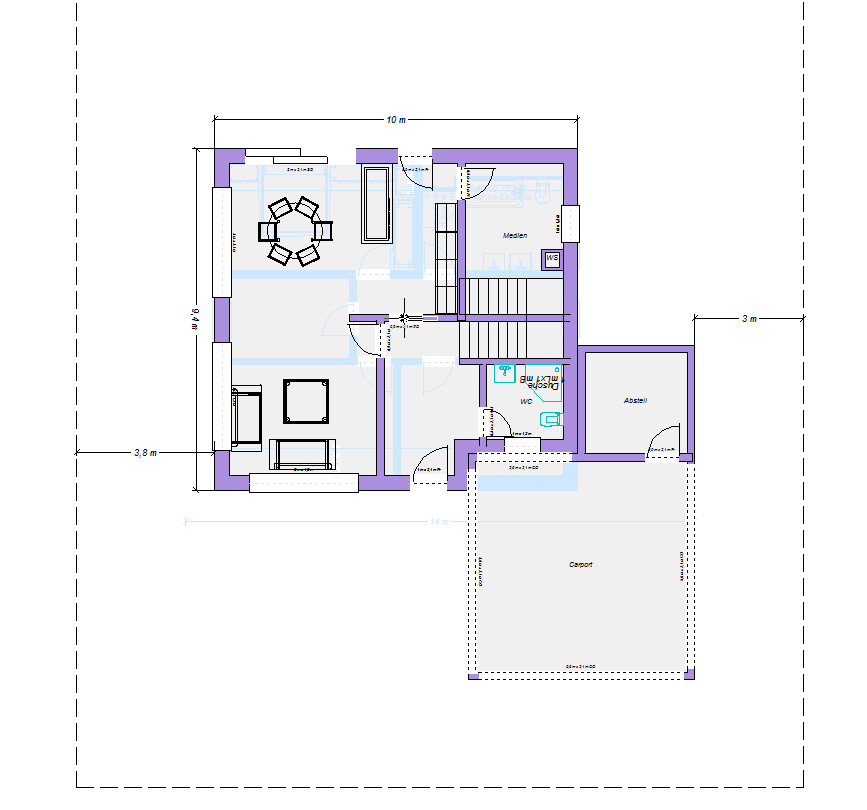

Will auch mitspielen:
Grundriss eines Hauses mit Wohnzimmer, Essbereich, Küche, Bad, Treppe und Carport.
Grundriss eines Wohnhauses: Wohnzimmer, Essbereich, Medienraum, WC, Abstellraum, Treppen.
Grundriss eines Wohnhauses mit Büro, Schlafzimmer, Küche, Bad, Treppenhaus.
3D-Modell eines grauen, zweistöckigen Hauses mit dunklem Satteldach und Carport auf grünem Rasen.
3D-Modell eines zweistöckigen Hauses mit Satteldach und Garage links.
Carport zwar rechts - aber keine Randbebauung!
RomeoZwo15.04.20 15:36
#113 , neben den Carport an die Grenze können ja die 2 geforderten extra Stellplätze (hintereinander). Ist ja dann keine Bebauung
carport
