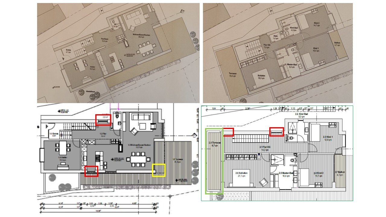

Ich weiß ganz genau, dass fehlende Fenster moniert wurden, das kleinere Kinderzimmer.. Ich kann mich auch erinnern, dass ich mal eine Version ohne Balkon gezeigt habe. Was ich sagen will: alles noch da, wiederholte Anmerkungen sind nicht nötig. Die Diskussion gab es schon.
Ich wollte noch einmal um Eure Hilfe bitten: es ist wirklich nicht so, dass wir Eure hilfreichen Tipps ignorieren. Wir haben viel diskutiert und geschoben und tatsächlich sind sehr viele von Euren Tipps in die Aktualisierung eingeflossen. In erster Linie war es aber erst einmal ein Kampf mit dem Denkmalamt, so dass wir noch Details innen ändern können. Die Fassade zur Straße ist aber leider gesetzt, damit nicht noch ein halbes Jahr vergeht...
Ich stelle noch einmal beide Entwürfe nebeneinander um auf die von Euch vorgeschlagenen Änderungen hinzuweisen.
EG: Fenster zwischen Halbinsel und Rückwand auf Euren Ratschlag hin ergänzt (rot markiert). Auch im Flur das Fenster vergrößert (hier aber Nordseite). Für mehr Lichteinfall von Süden vor der Terrassentür den Mauerüberstand entfernt (gelb). Hier wäre natürlich cool, das Fenster um die Ecke gehe zu lassen, ich mag es, wenn man in der Ecke nur eine filigrane Säule hat. Das ist sicherlich aber deutlich teurer, oder?
Wie gesagt, ich hatte die Insel auch von der Wand entfernt und dafür den Durchgang in den Flur größer. Dann hatten wir aber keinen Abstellraum mehr für Staubsauger etc. Der ist jetzt wieder an den Durchgang gerutscht. Oder würdet Ihr auf die Abstellkammer verzichten? Ich finde die schon praktisch im EG...
1. OG: Der Balkon muss dahin vom Denkmalamt. Wir haben ihn als Kompromiss nun aber schmaler gestaltet. Im Flur sind jetzt zwei Fenster. Und da ist tatsächlich ein Fehler im Plan: eines der Fenster ist nicht zu sehen, in der Visualisierung der Fassade ist es aber da... Wegen der blöden Treppe geht uns oben viel Platz verloren, wie ich finde. Wir könnten natürlich das Schlafzimmer und Eltern Bad etwas verkleinern, damit gewinnt man aber nur Fläche im Kinderzimmer, was eh schon schön groß ist. Wir haben die Kinderzimmer einmal virtuell mit 1,40 Meter Betten eingerichtet, Schreibtisch und Schrank und es ging noch alles sehr gut.
Wenn man das Kinderbad etwas schmaler gestaltet, Elternzimmer und Elternbad nach vorne zieht (Plan links), könnte man beide Kinderzimmer etwas vergrößern. Aber das Kinderbad ist sicherlich eh schon recht klein, oder? Fenster in den Kinderzimmern dann als Dachfenster gestalten? Ansonsten geht der Blick ziemlich direkt auf die Nachbarn und anders rum...
Die kleine Fläche hinter der Treppe im Flur möchte ich gerne für unseren Sekretär nutzen, für kleinen Papierkram.
Anfänglich hatten wir im EG noch über ein Lichtband nach Norden gesprochen. Da dort nicht mehr die Küche ist, haben wir das nicht übernommen. Mit der Garderobe im Keller wollen wir weiter planen, dadurch kann man sie großzügig gestalten.
