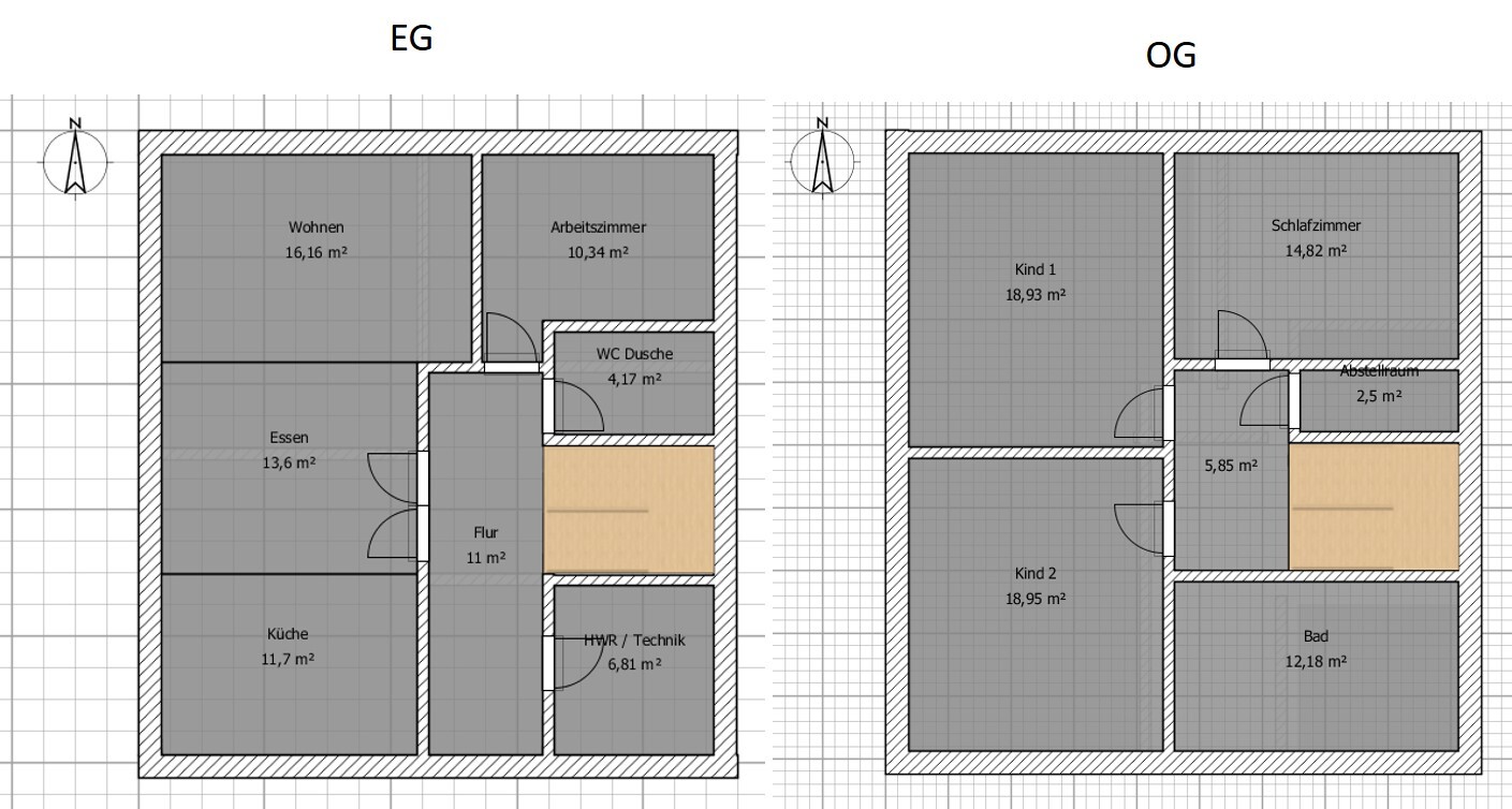

So - nachdem meine Kleine schläft hab ich mal versucht meine Ideen etwas zu detaillieren.
Noch komplett ohne Fenster - und ich muss gestehen bei den Abmessungen das Haus um den "Eingangserker" vergrößert zu haben.
(Wie sieht das bei euch aus, kann das Haus tiefer werden, dafür etwas schmaler?)
Der Hauswirtschaftsraum sieht kleiner aus, als er ist, da hier der Platz unter der Podesttreppe dazu genommen werden kann. War mir in der Schnelle aber zu mühsam die m2 davon zu berechnen.
Grundriss: EG/OG mit Wohnen, Essen, Küche, Flur; OG mit Kind 1, Kind 2, Schlafzimmer, Bad.
Das Dusch/WC im EG und Arbeitszimmer gefällt mir auch noch nicht richtig. Da würde mehr Tiefe am Haus gut tun. Der Flur ist übrigens 1,80m breit, also auch genug Platz für ausreichend Garderobe. Und könnte dann im Bereich Essen auch schmaler werden ... (da kommt mir gerade schon wieder eine Idee)

Meinst du den ursprünglichen Plan unseres Architekten? Mit "mehr rausholen" meinte ich, vermeintlich verschenkten Platz (z.B. durch die Treppenform) zu gewinnen.
Ja, so sehe ich das auch, und ich habe es völlig vergessen zu schreiben.
Beim näheren Betrachten nämlich hat der Architekt mit den Anforderungen und Herausforderungen schon ein gutes Stück Arbeit geleistet.
Ihr könnt zufrieden sein. Ich würde eventuell eben die Treppe im Anschlag gewendelt machen, mehr wohl auch nicht.
Das passt schon alles. Und auch mit der Ausrichtung kann man sich anfreunden.
Wenn Änderung, dann einfach mal spiegeln und Carport und Abstell entzerren wie gesagt. Aber auf jeden Fall Tür weg vom TK-Raum: Ihr braucht die Fläche ganz, ganz dringend und nicht als Schleuse.
Ja, die Tür fliegt zugunsten des Platzgewinns raus
Wo würdest du diese angewendelte Treppe ansetzen und wie würde die ins OG führen? Dann können wir das unserem Architekten direkt mal auf den Tisch legen.
Finde es echt klasse, dass ihr euch da so reinhängt
Toll finden wir, dass diese Treppenart echt viel Platz im OG schafft.
Das Haus kann gerne noch tiefer werden, allerdings würden wir gerne die Hauptausrichtung der Räume gen Garten im Norden belassen.
