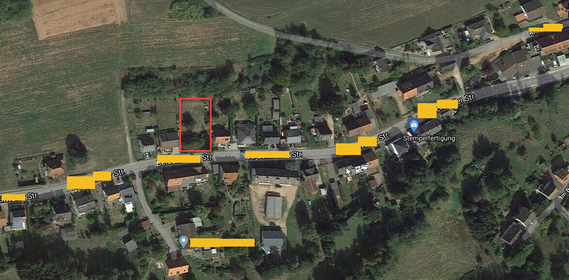

@Revendare es geht ja um Einfügung in die Umgebung (§34). Kannst du uns vll. mal ein Google Satellitenbild der Umgebung einstellen? Die Straßennamen kann man da ja ausblenden.
Hab die Ausblendfunktion nicht gefunden^^
Luftbild eines Dorfes: rotes Rechteck markiert unbebautes Grundstück, gelbe Markierungen der Straße.

Wenn wir die Räume zum Teil neu anordnen wie vorgesehen und Carport und Abstell umsetzen, setzen wir natürlich auch neue Fenster, damit da genug Lichteinfall ist.

Wenn alle Häuser "quer" stehen, wirst Du da kaum aus der Reihe tanzen können. Das gilt auch für's Dach. Die Infos fehlten nur einfach zur Beurteilung.
Ganz am Ende unserer Straße stehen allerdings auch 3 Stadtvillen mit Zeltdach. Aber ob das als Argument für den Giebel zur Straße ausreicht?
