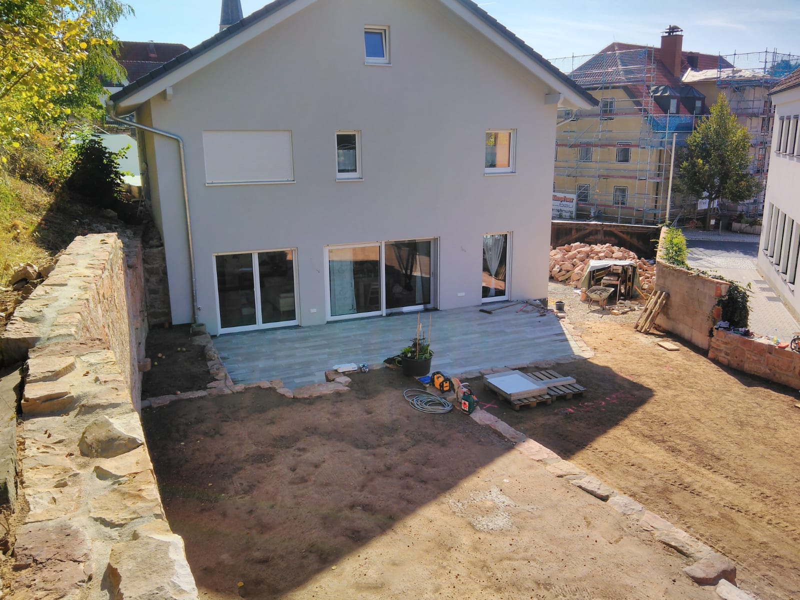

haydee27.05.20 15:49
Terrasse Garten Spielbereich
Modernes zweigeschossiges Haus mit Terrasse; Bau- und Gartenmaterialien im Hof.
