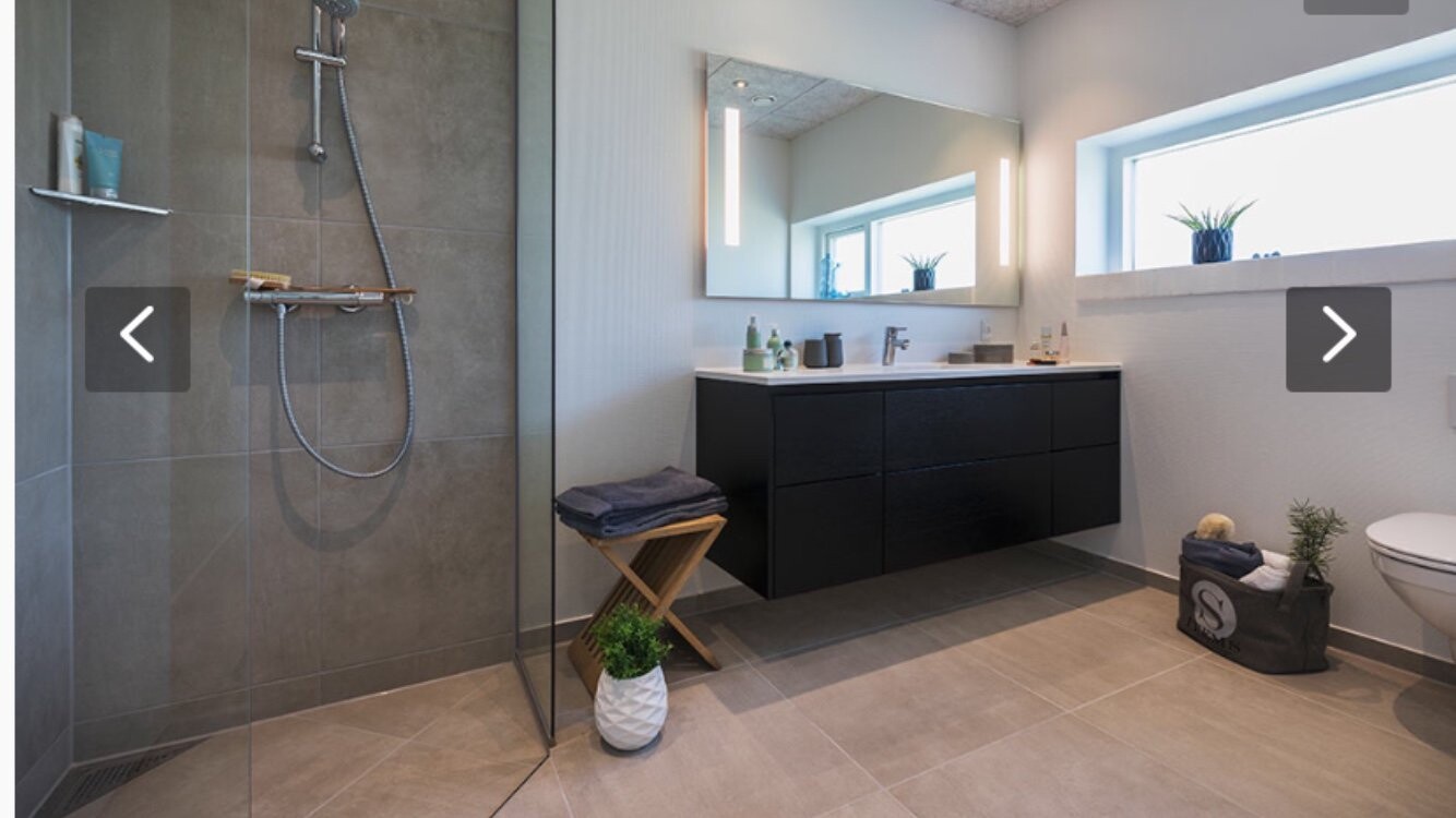

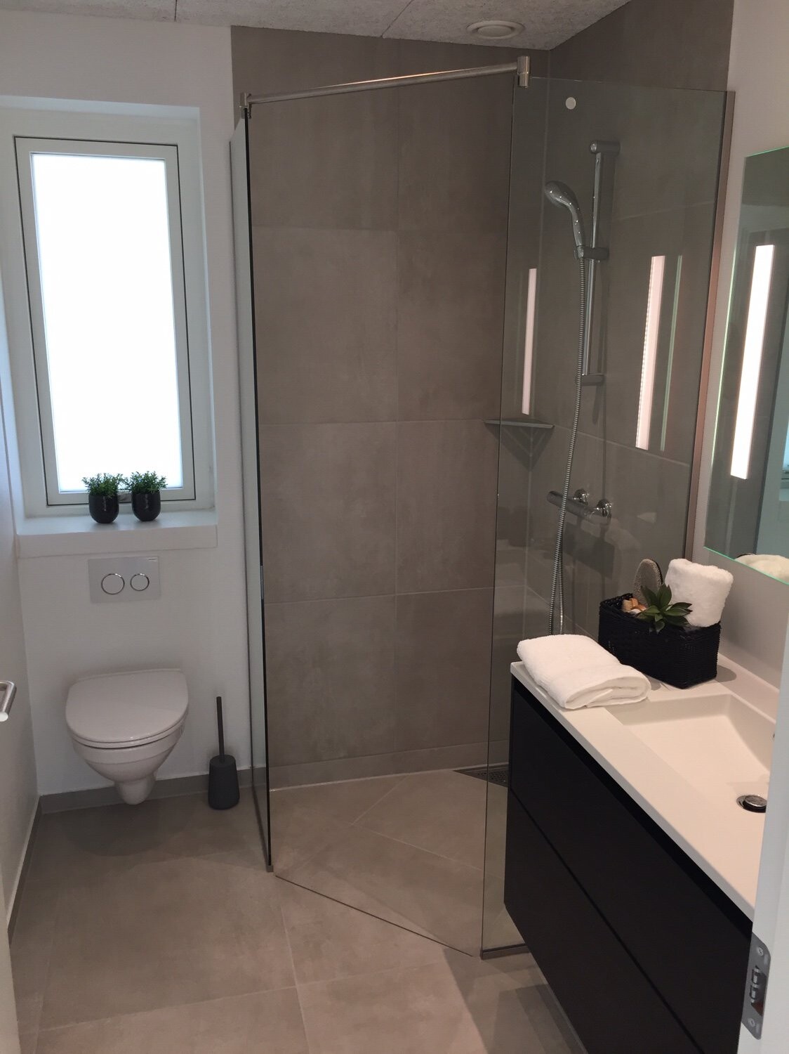

Hi, war hier nicht einer der sagte unter 8 qm könne man keine begehbare Dusche einrichten ?
Das Kleid Bad hier hat 3,9 qm
Das größte 6,5 qm
Modernes Badezimmer: Glasdusche, Wand-WC, Fenster mit zwei Pflänzchen, Waschbecken.
Modernes Badezimmer mit begehbarer Dusche, schwarzem Waschtisch, Spiegel und Fensterpflanzen.

04.01.18 22:42
Das größte 6,5 qm
Das war ich und die Fotos bestätigen es. Sie zeigen zwei Glaskabinen. Unter „begehbar“ verstehe ich etwas anderes.
Dürfte zudem ordentlich herausspritzen bei der geringen Tiefe.
blaupuma
04.01.18 22:47
Was verstehst du unter begehbar ?
