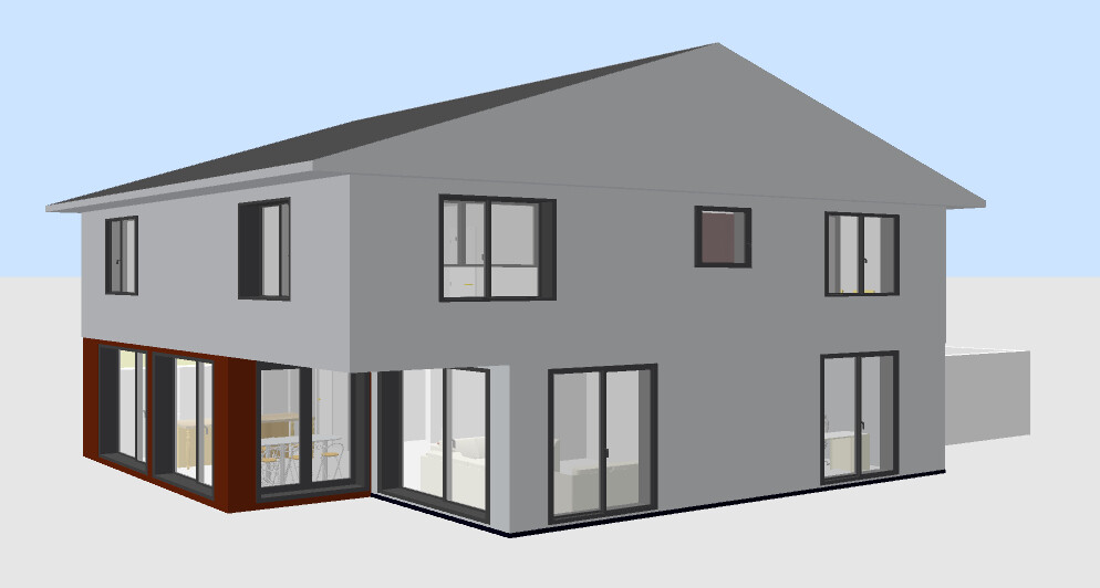

Hallo kaho674, danke für deine Ideen und das du dir Zeit genommen hast Zeichnungen zu erstellen.
kaho674 schrieb:
dass die 12,49 x 12,49 nun irgendwie in ein Satteldach gezwungen werden müssen.
Findest du, dass das Haus so schlimm ausschaut? Fenster gehören natürlich noch angepasst.
Modernes zweigeschossiges graues Haus mit großen Glasfenstern und Holzakzent an der Vorderseite.

Nachtrag: Balkon habe ich entfernt.
06.01.18 19:57
kaho674 schrieb:
Ich find das ja so schade, dass die 12,49 x 12,49 nun irgendwie in ein Satteldach gezwungen werden müssen.
Ich bin ja für ne richtig fette Villa.
Meine Hoffnung ist ja, daß der "Ur-Entwurf" - also das vormals mit der Bodenplatte geplante Haus - "stimmiger" ist, was das stilistische Verhältnis von Grundriss und Baukörper anbelangt.

@11ant: Was bringt der Ur-Entwurf?
Er kann von Außen passen oder auch nicht. Innen genauso und ob er dann im Inneren unseren Wünschen und Bedürfnissen gerecht wird ist nicht gewiss.
Die Platte ist mit den bekannten Maßen da und das ein Satteldach Pflicht ist wissen wir auch.
Soll dann eventuell nur 12,49x10m2 verbaut werden?
Wieso lassen wir den Urentwurf nicht beiseite. Es bringt ja nichts, wenn wir wissen dass es so oder so ausgeschaut hätte.
Wichtiger sind Ideen, wie es auf dieser Platte im Inneren zu einer ordentlichen Aufteilung kommt
Außen sehe ich eher als zweitrangig an.
Das ist m.E. ein gutes Argument für ein Haus, daß zu einem Satteldach paßt
Ich beiße mich daran nicht so fest wie Du an der Bodenplatte. Aber ich halte den Urentwurf mindestens für gleichberechtigt zu den Entwürfen L bis Z für wert, als eine Möglichkeit erwogen zu werden.
Bei zweitrangig gehe ich mit. Wie Faust auf Eimer passen muß es aber auch nicht
der ist beantragt.
Ich möchte aber ungern warten und Däumchen drehen bis ein eventuell nicht passender Entwurf (Innen wie Außen) eintrifft.
Wie schon gesagt, möchte die Baufirma bald eine klare Antwort erhalten. Ich möchte nicht noch eine Woche verlieren bis die Zeichnung da ist, um dann sagen zu können, dass diese genauso schlecht ist, wie von meinem Architekten.
