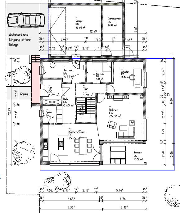

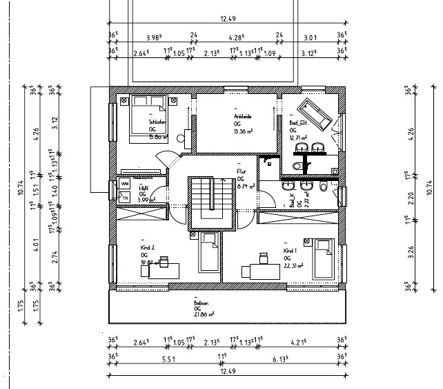

Hallo, auf Seite 8 sind die originalen Zeichnungen vorhanden. Leider bin ich gerade nicht zuhause, um die Bilder nochmals hochzuladen.

Edit: und nee: einen Grundriss, der zum OG passen könnte, sehe ich auch nicht.

Konnte es rüber kopieren.
Grundriss eines Einfamilienhauses: EG mit Garage, Küche, Essen, Wohnzimmer, Bad, Arbeitszimmer.
Grundriss des OG: Schlafzimmer, Ankleide, Bad, Flur, zwei Kinderzimmer, Balkon.
03.01.18 10:59
Das Bad scheint zu schmal für ein T zu sein.
Grundsätzlich würde ich von der Mitte des Hauses einen Meter streichen und somit ordentlich Kosten einsparen, ohne dass irgendwas zu klein wird.
