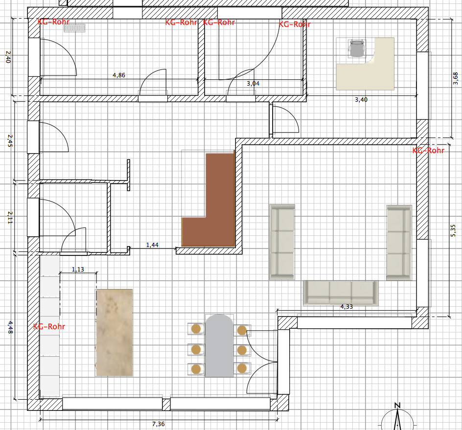

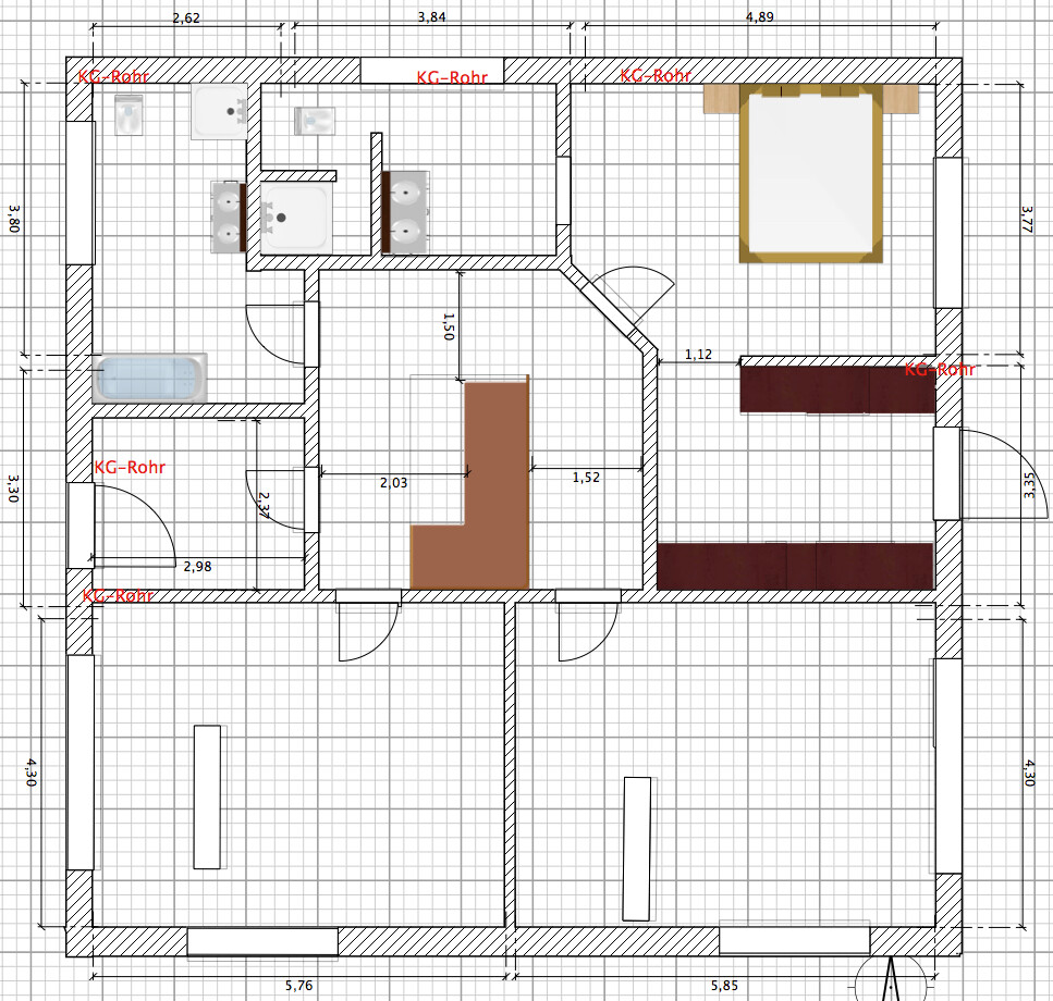

@ kbt09 ich habe eure Inputs eingebaut. Habe ca. 10 Zeichnungen erstellt, wie z.B die Treppe in alle Himmelsrichtungen verschoben usw. Am Ende sind 4 übrig geblieben, welche ich zum Teil hier auch gezeigt habe.
z.B wie diese 2, wo ich nun die Außenmauern zurecht gerückt habe, die Podesttreppe entfernt habe. Dank eurer Inputs.

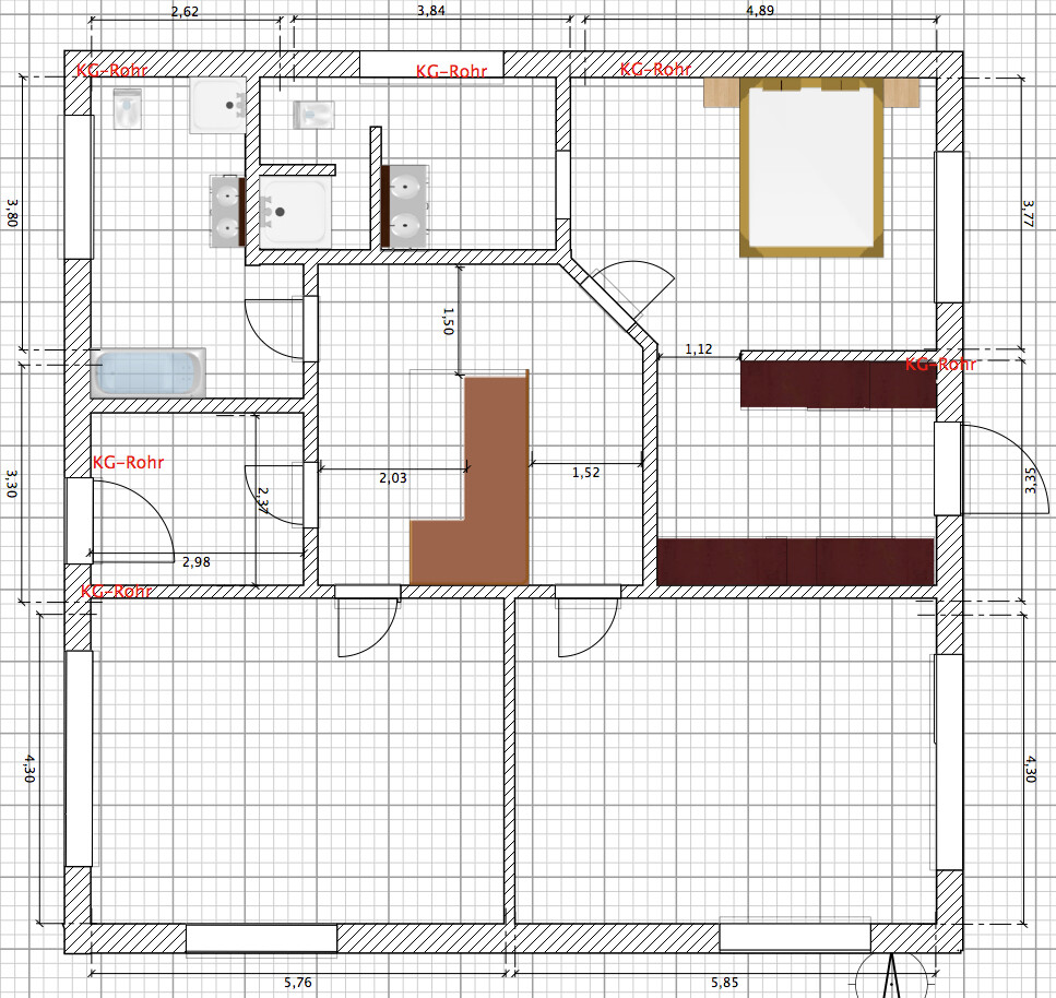

Daher wäre meine Meinung und bitte an euch. Legen wir das Thema Bodenplatte und Garagendurchgang beiseite. Den ursprüngliche Eingabeplan habe ich beantragt --> wir werden sehen wie dieser geplant war.
Fakt ist: Es ist eine Bodenplatte mit den Anschlüssen vorhanden. Anzahl der WUNSCHräume ist auch in den Zeichnungen ersichtlich. Jetzt geht es darum, darauf eine ordentliche Aufteilung zu erstellen. Wenn gewünscht, kann ich auch alle meine Zeichnungen, die ich erstellt habe zusätzlich hochladen.
