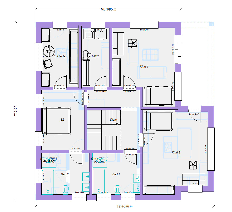

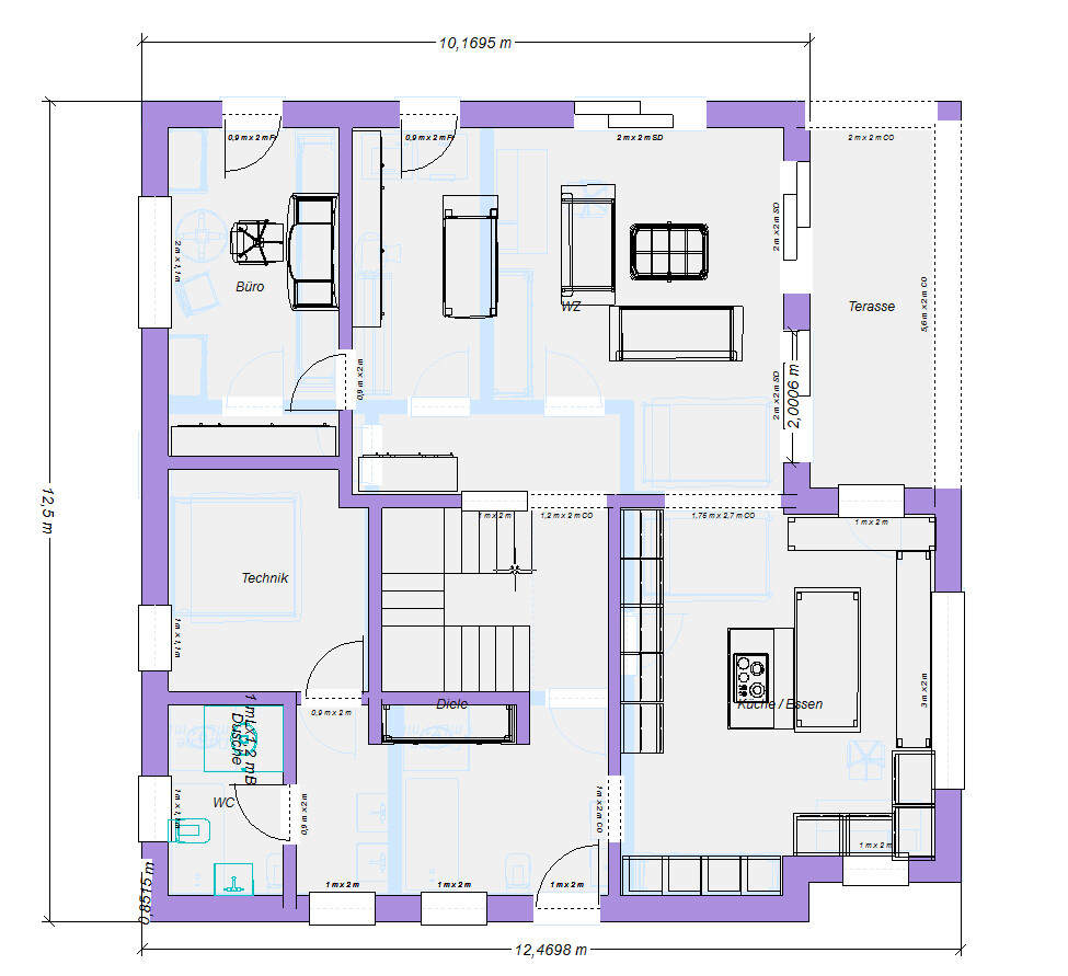

Hab mal das Badezimmer auf Größe gezogen. Na so ungefähr wenigstens. Die Räume + Einrichtung auch etwas angepasst. Mir gefällt's ja immer noch. Der Hauswirtschaftsraum wirkt zwar jetzt lang und schmal, aber gerade für Wäsche ist das Format ideal, weil man dann die langen Wäscheständer (Standardmaß eingezeichnet) da rein stellen kann.
Ansicht ändert sich ja kaum.
Grundriss eines Hauses: Büro, Technik, WC, Diele, Küche/Essen, Wohnzimmer, Terrasse.
Grundriss eines Hauses mit zwei Kinderzimmern, Schlafzimmer, Ankleide, HWR, Bad 1/2 und Diele

kaho67408.01.18 12:05
Speisekammer könnte man noch unter die Treppe bringen, da gewünscht.
