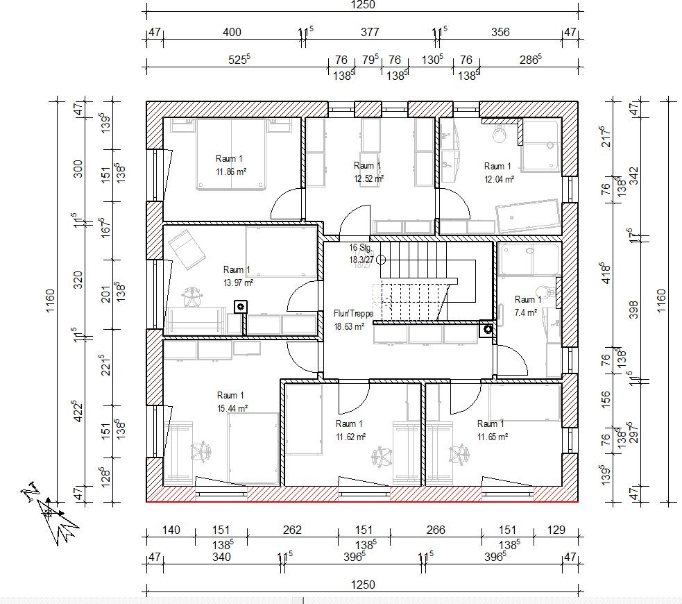

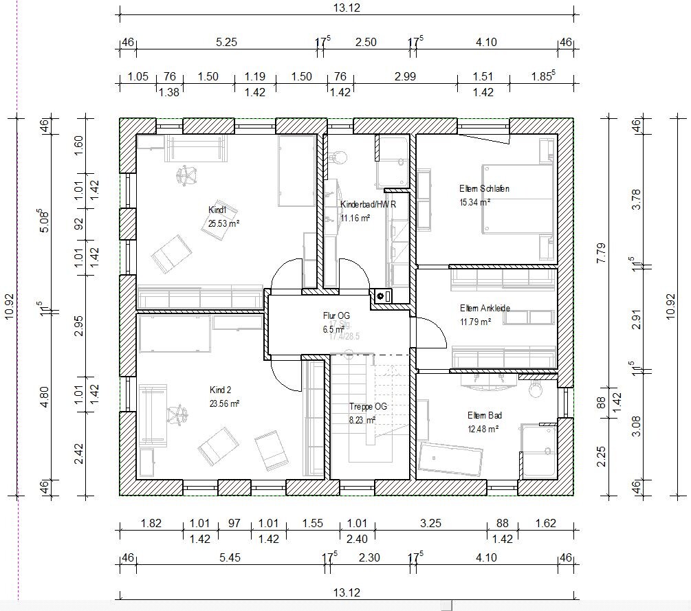

Mein Ansatz für so einen Elternbereich versuche ich immer so zu wählen, dass Zugang möglichst über Schrankbereich und von dort dann einmal zum Schlafbereich und einmal zum Badbereich verzweigt werden kann.
Mal ein paar Beispiele:
OG mit 4 Kinderzimmern ...
Grundriss eines Gebäudes mit mehreren Zimmern, Flur, Treppe und Türen (Maßangaben vorhanden).
OG mit 2 sehr großen Kinderzimmern
Grundriss OG: Flur, Treppe, Kind 1, Kind 2, Eltern Schlafen, Eltern Ankleide, Bad

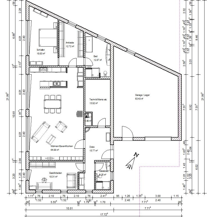

Variante aus einer Bungalow-Skizze:
Grundriss eines Hauses mit Küche/Wohnen, Flur, Schlafzimmer, Kinderzimmer, Gästezimmer, Bad, Garage.

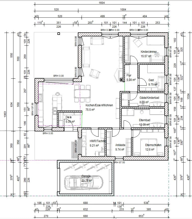

Noch eine Variante aus Bungalow-Skizze:
Grundriss eines Hauses: Wohn-/Ess-/Küche, Schlafzimmer, Ankleide, Bad, Gästezimmer, Technik, Garage
ypg14.10.17 11:08
Dann mal für Doofe: wenn mein Mann schläft, muss ich ihn nicht dauernd stören, wenn ich an Klamotten oder ins Bad muss. Ob mit dem Durchgehen überhaupt, ob mit Lichtanlichtaus oder etwas Geräusche.
Das Problem von Schichtdienstlern hat man im Alltag mit Ehepaaren genauso, wenn sie nicht gerade siamesisch miteinander umgehen.
Alex8514.10.17 12:57
Hier ist niemand doof, nur weil deine Aversion gegen On-Suite Lösungen nicht geteilt wird.
Nicht jeder hat unkoordinierte Putzhilfen, Schichtdienste oder getrennte Aufstehzeiten.
Also lass die Konstruiererei und akzeptiere das Votum des Bauherren.
11ant14.10.17 13:34
Ich denke, in diesem Stadium kannst nicht einmal Du helfen. So lange der Bauherr in einem magischen Dreieck fünf Anforderungen auf Priorität Eins stehen läßt, läßt sich der gordische Knoten nicht durchschlagen. Deine ersten beiden Vorschläge aus #43 ähneln aus meiner Sicht noch zu fatal dem Ausgangsentwurf, die weiteren werden wiederum dem Bauherren (noch) zu radikal davon abweichen.
Das magische Dreieck lautet: Punkt A = Kopfkino mit dem Designerhaus, das man gerne nachbauen würde - Punkt B = Bedürfnisse der Bauherrenfamilie - Punkt C = reales Grundstück.
MBS220113.12.17 10:46

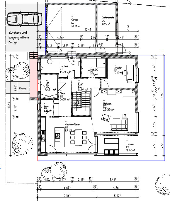

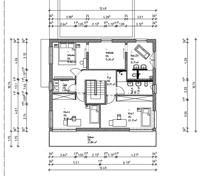

Hallo, danke für eure Meinungen. Die Prioritäten sind die eingezeichneten Zimmer, die auch benötigt werden. Seht ihr noch grobe Schnitzer? Sollte eventuell die Treppe durch eine andere Treppenart ersetzt werden?
Grundriss eines Einfamilienhauses mit Garage, Terrasse, Wohnen, Küche/Essen, Bad, Flur
Grundriss OG: Schlafzimmer, Ankleide, Bad, Flur, Kinderzimmer 1 & 2, Balkon.

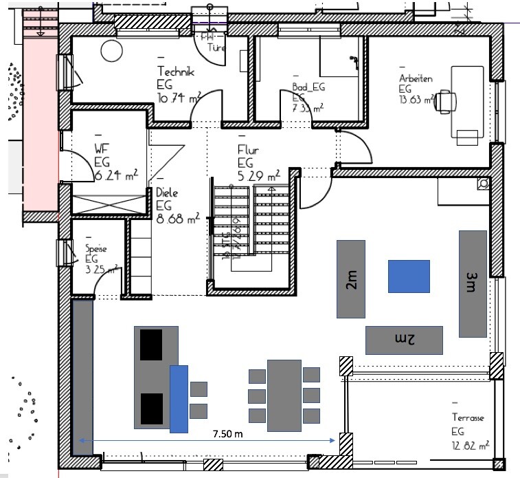

MBS220113.12.17 10:53
Eine weitere Version vom EG mit verlängertem Erker, so dass auch die Küchentheke noch rein passt.
Grundriss EG: Küche, Essbereich, Wohnzimmer, Arbeitszimmer, Bad, Technikraum, Diele/Flur.
