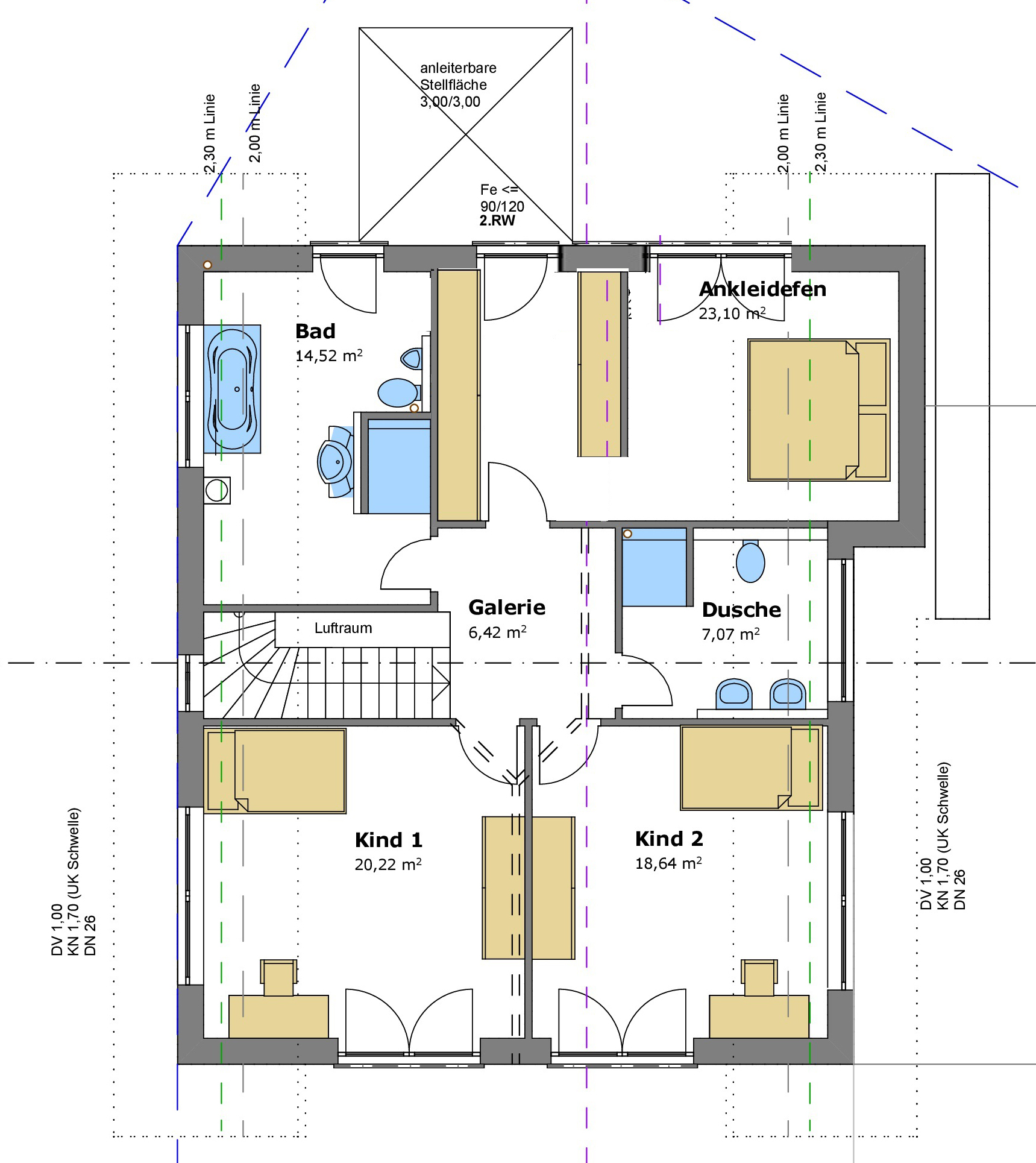

Einfamilienhaus ca. 155qm + ELW40qm. Erster Entwurf. Verbesserungsvorschläge?

Ich erweitere @11ant s Rat: baut das so, ohne Einliegerwohnung und ohne zweite Tür ins Bad.
Ernsthaft, warum die Wohnung? Zahlen die 1000 Euro kalt bei euch in der Ecke oder warum holt man sich unnötig freiwillig Fremde ins Haus? Vor allem: den Mieteinnahmen stehen die Mehrkosten durch das Verwirklichen dieser Einliegerwohnung gegenüber. Kann man also auch bleiben lassen.
Dann stell ich abschließend noch das Budget in Frage. Zumindest die untere Grenze der genannten Riesenspanne. 155*2000 (wo ist der Bauort?) = 310k. Wenn UG so umgesetzt werden soll kann man das eigentlich auch gleichartig rechnen: 40*2000 = 80k. Plus ca 30k Garage. Macht ca. 420.000 Euro plus Nebenkosten...alao 470k. Dann steht da noch was von wegen KNX und so....denke ne 5 steht also sicher davor...

Die 155 sind doch schon Quark. Die Etage hat ca. 92qm. Davon 3 Stück = 276 x 2000,-€ = 552K nur für's Haus. Dazu Garage inklusive Dachgarten schätzungsweise 60K (die ist groß und die Terrasse riesig) + Erdarbeiten für's Haus, Kellerabdichtung, Leitungen und Gedöns 60K mit Glück. 30K Puffer = 700K Minimum.

Insgesamt funktioniert der Grundriss in der Hauptwohnung sicher aber einige Dinge würde ich persönlich noch ändern
Abstellraum im OG fehlt. Das Kinderbad könnte man etwas kleiner machen und von der Galerie noch was dazu abzwacken. Oder das Masterbad unten früher zu machen, ohne Zugang von der Galerie und dort stattdessen ein Räumchen.
Schiebetür zwischen Schlafzimmer und Ankleide
Die Wand zwischen den beiden Kinderzimmer mit abwechselnden Nischen für Einbauschränke (oder im Ikea-Pax-Raster) a la US-Häuser versehen: saupraktisch, ergibt eine ruhigere Front

Zum Grundriss:
Eingang Einliegerwohnung find ich auch fragwürdig, zumal er bei Verlassen des Hauses jedes mal Gefahr läuft, vom Auto erfasst zu werden.
OG- Vorschlag:.
Ankleide breiter, 2. Tür ins Bad streichen:
Grundriss eines Hauses mit Bad, Dusche, Ankleide, Galerie und zwei Kinderzimmer.
Bad neu aufteilen! Ist m.E. ne Katastrophe.

Du hast 47 m2 in der Einliegerwohnung (keine 40 m2. Und die Hauptwohnung gut 180 anstatt 155 m2 BTW...). Also 500 Euro.
Die 155 m2 hattest du die vorgegeben und der Architekt dir dann kommentarlos den Plan mit 180 m2 gegeben? Hoffentlich kann er die Baukosten besser rechnen als die eigentlich simpel zu ermittelnden m2
