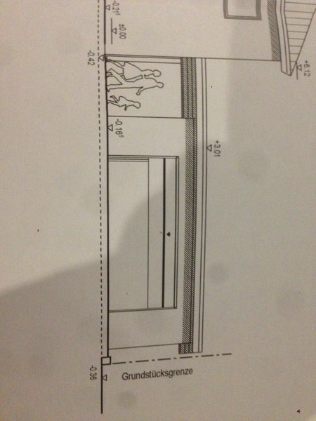

Herzlichen Dank für die Antwort! Ich hoffe, diese neue Berechnung lässt sich auch nach Aushub machen. Welche Gründe könnte der Architekt gehabt haben? Uns als Laien ist dies leider nicht aufgefallen. Wir haben dem Architekt gesagt, wie wir es haben möchten (s. oben) und sind davon ausgegangen, dass er dies dann auch so umsetzt. JETZT sehe ich das natürlich auch, aber leider zu spät. Das Bauamt schweigt noch dazu und wir warten und warten.

So wie ich das sehe ist die Garage in der Höhe bezogen auf das Ursprungsgelände ausgereizt, wobei ich mich in Bayern aus dem Stegreif nicht vollumfänglich auskenne.
Setzt man die Garage in Bezug zum Ursprungsgelände um ~30-50cm höher (oder das ganze Haus, spielt keine Rolle), werden unter Umständen bauordnungsrechtliche Grenzen überschritten, denn die Bezugshöhe ist - soweit im Bebauungsplan nicht anders angegeben - immer das Ursprungsgelände.
Es kann also sein, dass man mit Baulasten oder aber einer geringeren Höhe der Garage arbeiten muss, evtl. gilt das synonym für's Haus, wenn an anderer Stelle ebenfalls die Abstandsfläche komplett ausgereizt wurde (was sehr unwahrscheinlich ist).
Es hilft aber nichts, Ihr müsst dem Architekten auf die Füße treten, denn das kriegt man hier im Forum nicht geklärt. Um das beurteilen zu können, müssten alle Pläne/Vorstufen und der Bebauungsplan auf den Tisch, aber das sprengt hier den Rahmen.

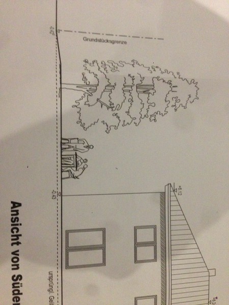

Lieben Dank! Beim Nachbar war das kein Problem s. Anhang anbei, war übrigens gleicher Architekt. Hoffe, wir müssen nur neuen Antrag stellen und alles gut. Danke derweil!

Ja, das geht in Bayern vermutlich glatt durch, muss halt nur geändert werden.
