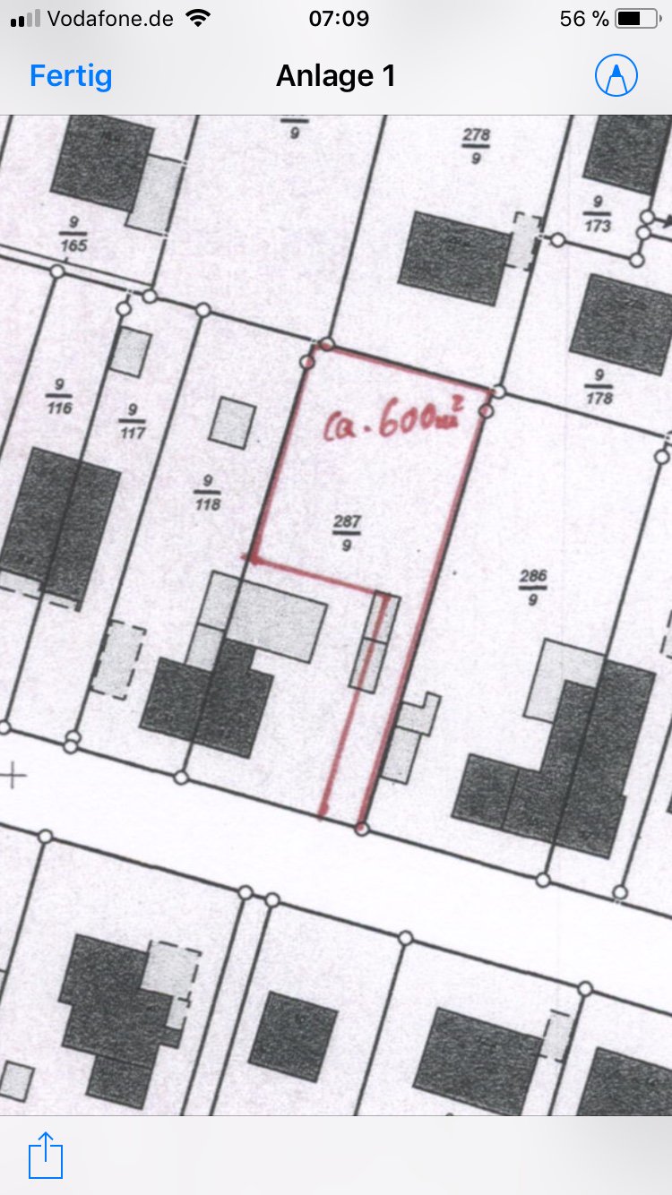

Und was ist das jetzt für ein Kniestock? Dachneigung????
Und nun mal mal ein Bett in normaler Höhe und versuche unabhängig davon, auf rechter Seite aufzustehen
Edit:
Bei einem Kniestock von einem Meter und DN von 45 wären nach einem Meter die 2 Meter Höhe. Das funktioniert also mit dem Aufstehen. Zu Kommode müsste man dann etwas den Kopf einziehen.
Aber ich finde generell ein Fenster über dem Kopf jetzt überhaupt nicht toll oder akzeptabel...
Damit möchte ich sagen: das kann man alles optimieren, wenn man sich dafür die Zeit nimmt!
manyyuu
Der Kniestock wäre 1,15 Meter und die Dachneigung 43 grad... stimmt, das Bett ist vom Programm sehr niedrig vorgegeben, trotzdem sieht es so aus, als könnte man entspannt aufstehen... aber vielleicht täusche ich mich auch
manyyuu
Die 45 cm habe ich von einem Bauträger mit dem wir ursprünglich mal bauen wollten übernommen. Ist das keine realistische Wandstärke? Lageplan folgt morgen, es ist ein Pfeifenstielgrundstück also rückwärtige Bebauung, im direkten Hamburger Umland inzwischen das einzige, was man (bezahlbar und ohne Bauträgerbindung) findet.
