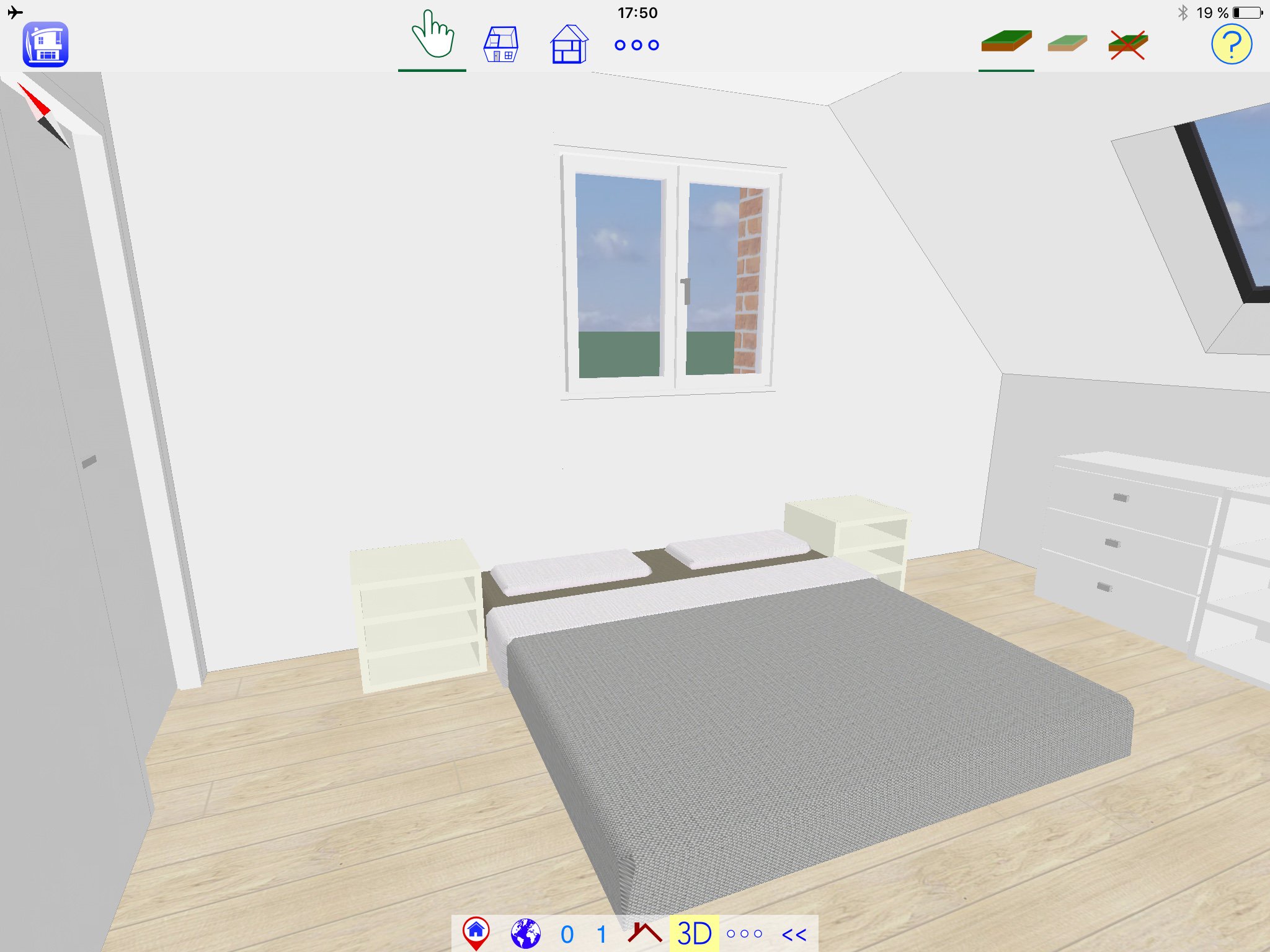

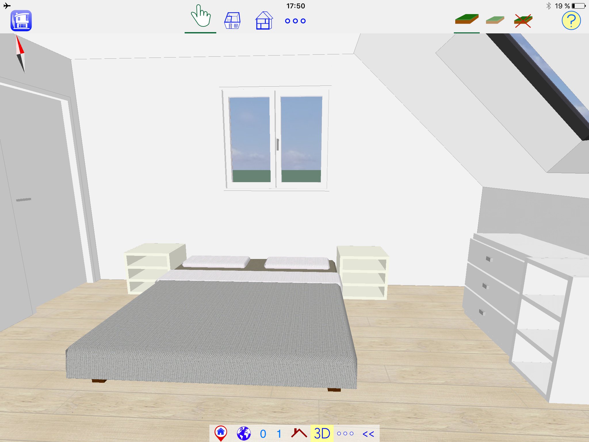

Ja, wenn das Bett tatsächlich so stehen soll, braucht Ihr einen Kniestock von wenigstens 1,50m, denke ich. 1m wär mir selbst dann zu knapp, wenn ich das Bett direkt unter die Schräg stelle. Hatte ich im Urlaub. Furchtbar! 2x ne Beule am Kopf beim Aufwachen!
manyyuu
In der 3 d Darstellung sieht das ganze bei 1,15 Kniestock und 43 Grad bei mir so aus
Helles Schlafzimmer mit Doppelbett, zwei Nachttischen, Kommode und Dachfenster.
Schlafzimmer mit Doppelbett, zwei Nachttischen, Kommode rechts, Fenster hinter dem Bett, Holzboden.
Wenn es nicht täuscht sollte das doch passen oder? ... und unter der Schräge wäre eine schöne große Kommode möglich
