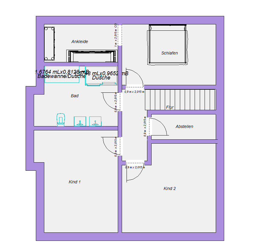

OG: Das Schlafzimmer sehe ich als qualvoll an. Entweder fliegt die Ankleide raus oder das Schlafzimmer tauscht mit dem Bad. Warum die Abstellkammer nicht maximal? In dem Flur kann man sowieso nicht tanzen, also kann man lieber die Räume voll ausnutzen, finde ich.
EG: Speisekammer halte ich auch für unpassend. Macht den Raum dahinter kaputt und hat wenig Nutzen. Lieber eine schöne Küchenfront + zusätzlichen Schrank. Hauswirtschaftsraum ist nicht weit, dort kann man auch noch was lagern.

manyyuu
Wow, auf den ersten Blick sieht diese veränderte Aufteilung des OG super aus. Ich arbeite die Grundrisse mal um (die Speisekammer in der jetzigen Form wird dann auch dran glauben, vllt tauschen wir unten Hauswirtschaftsraum und Arbeitszimmer, zumal ein Wäscheabwurf geplant ist) und stelle den neuen Stand später noch mal ein.
So erfüllt die Ankleide aber nicht die Anforderung, dass der früher Aufstehende sich geräuschlos an der Kleidung bedient und dann weg ist. Er muss wieder durchs Schlafzimmer durch.
manyyuu
Ja, darüber habe ich auch nachgedacht, aber wenn zwischen Schlafen und Ankleide eine Tür ist, kann mein Mann zumindest zum anziehen den Raum verlassen und in der dunkleren Jahreszeit vor allem auch Licht in der Ankleide einschalten (und müsste nicht weiter mit der Handytaschenlampe die Sachen zusammensuchen, die er abends vergessen hat, bereit zu legen ). Und Türen kann man ja durchaus leise öffnen und schließen. Ich glaube, es wäre ein guter Kompromiss, um nicht ganz auf die Ankleide verzichten zu müssen und trotzdem ein ausreichend großes Schlafzimmer zu haben. Zusätzlich hätte man das „Problem“ mit der Dusche direkt an der Schlafzimmerwand beseitigt.
