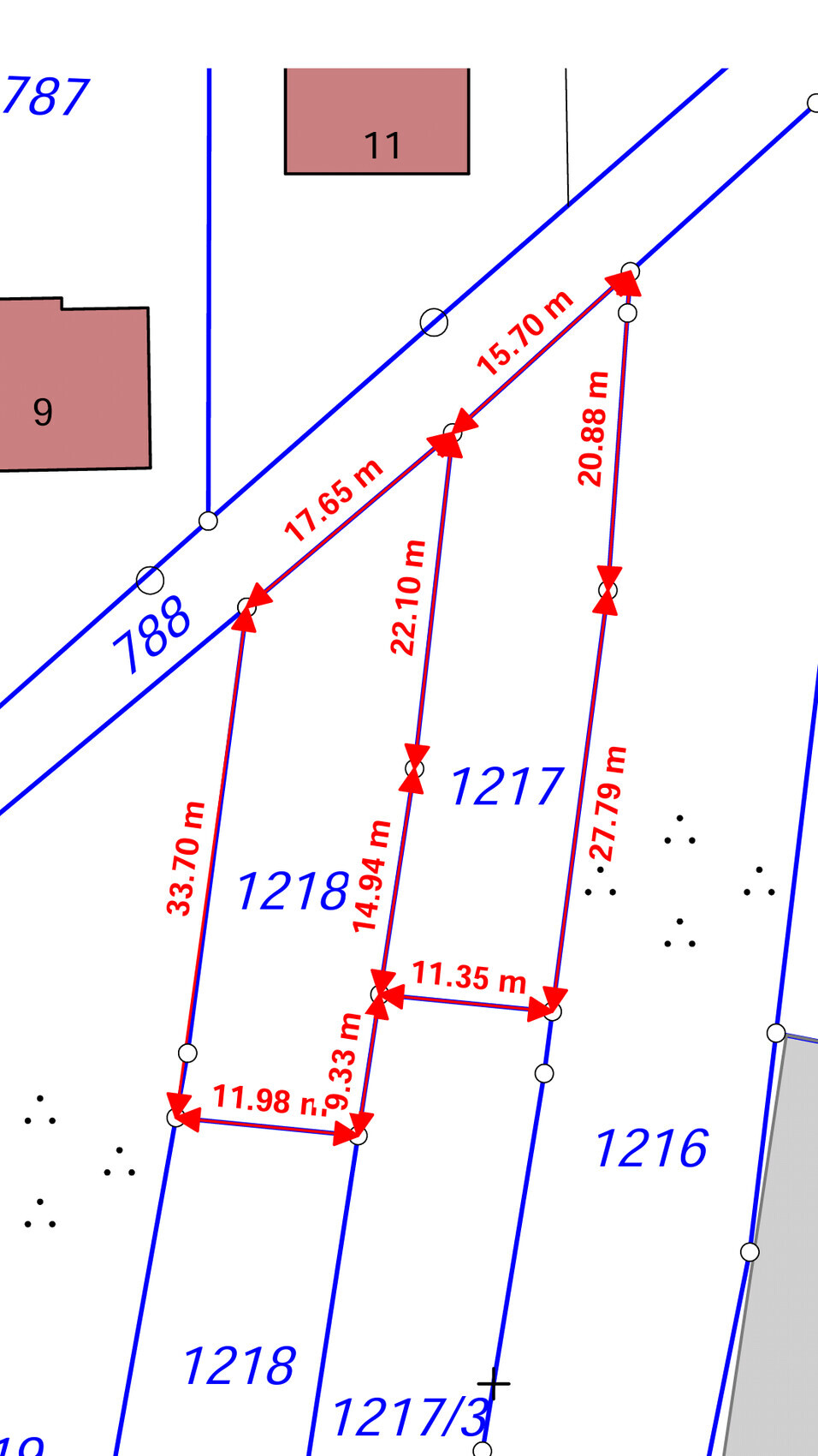

stell doch mal den Katasterplan beider Grundstücke ein; evt. würde es Preis/Leistungsmässig sinn machen ein Doppelhaus oder Kettenhaus zu planen.

Ich selbst hätte auch gern zwei versetzte Doppelhaushälfte gebaut, da sich das Grundstück dazu einfach anbietet.
Jedoch möchte doch letztendlich jeder lieber ein freistehendes Haus haben - oder nicht? ;)
Das ist der Grund warum die engen Grundstücke mit einer jeweils Breite von ca. 12m neu aufgeteilt werden sollen, indem man nicht nebeneinander, sondern hintereinander bauen kann. Freistehend! ;)

Vermessungskarte: Blaue Grundstücksgrenzen, rote Distanzlinien zwischen Parzellen 1216–1218.

P.s. Doppelhaus ist hier anscheinend das einzig Sinnvolle.
