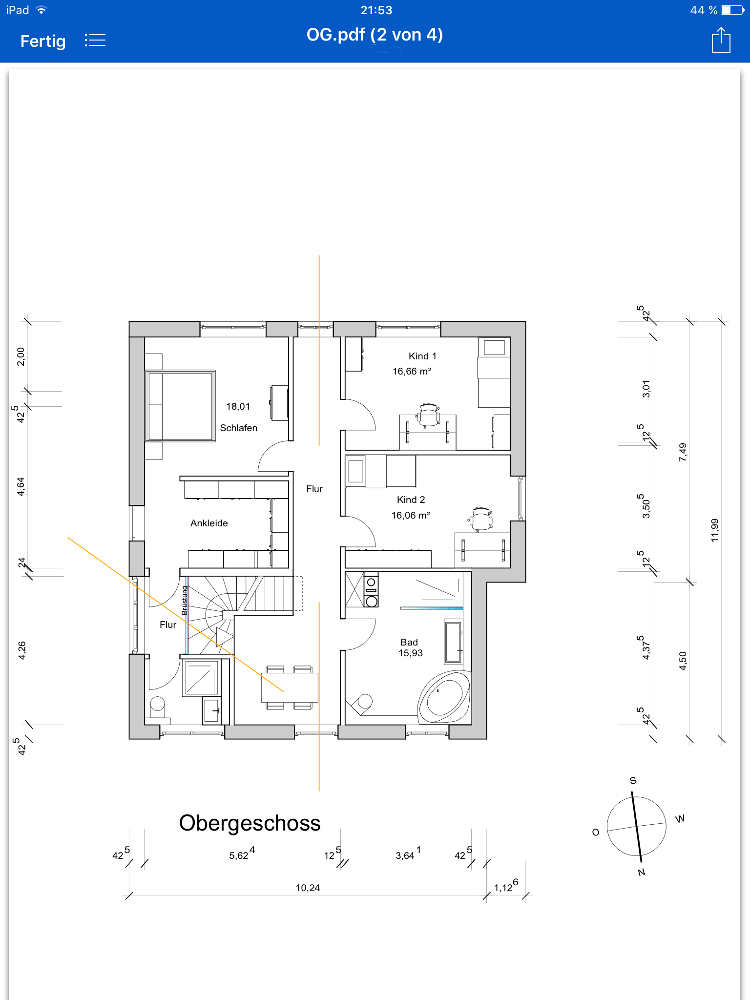

@Bauexperte hat gemalt:
Mehrere Linien, die durchgestrichen sind: Garderobensymbol
Kleines volles Quadrat: Abfluss
Ankleide: Frisierkommode
Linie, gestrichelt: Wand

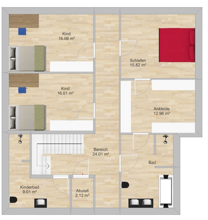

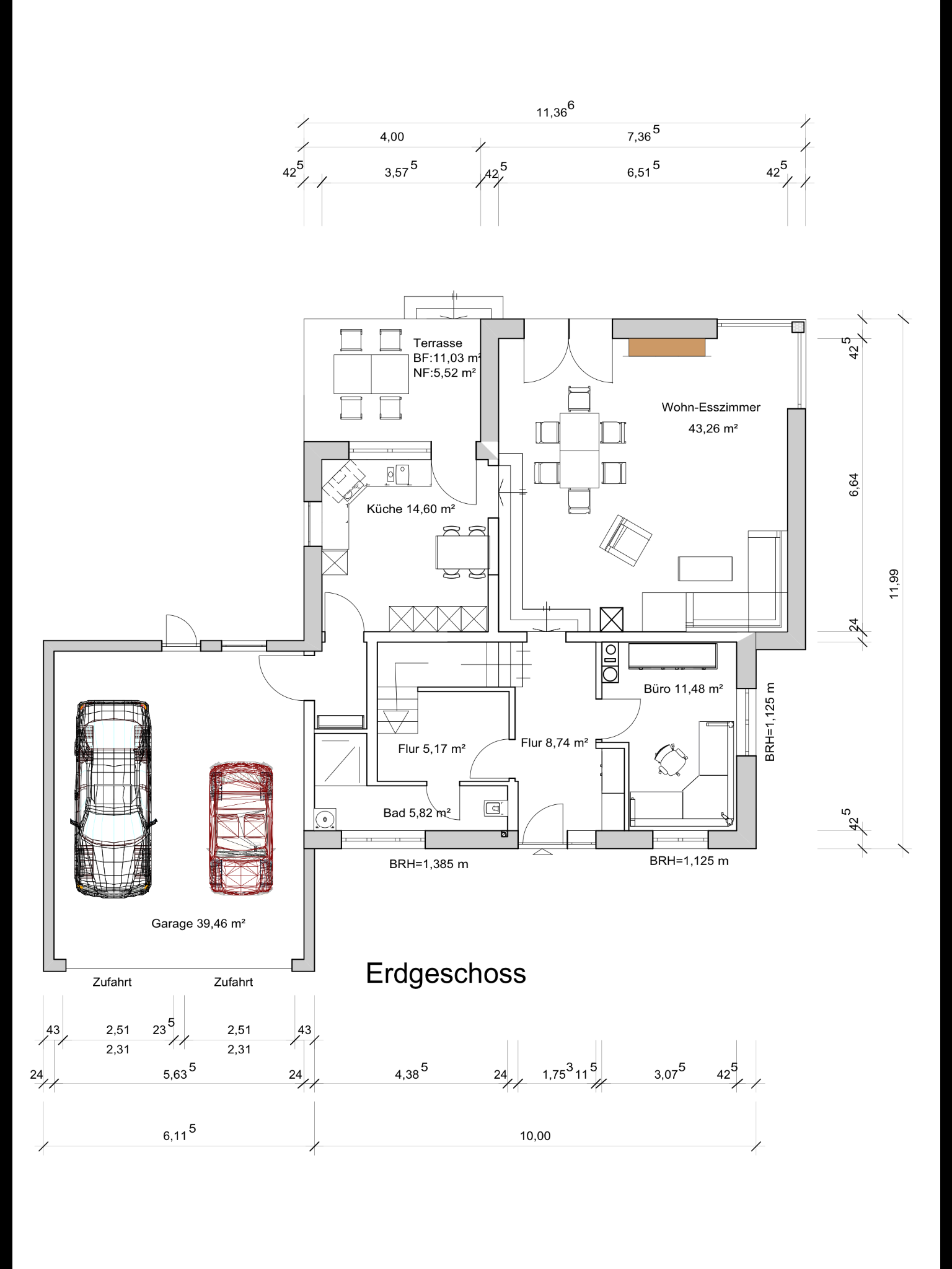

Wir haben soeben neue Entwürfe von unserem Architekten erhalten, in den zum Teil auch Eure Ideen eingeflossen sind. Ich würde mich freuen wenn ihr zahlreich Rückmeldung geben würdet.
Ein paar kurze Anmerkungen:
- das kleine Bad im OG wird ein Abstellraum
- Ankleide wird in Richtung Schlafzimmer leicht verbreitert
- Badezimmer-Einrichtung nicht final
Zudem noch folgende Fragen:
- würdet ihr im großen Bad noch ein Fensterband über dem Waschbecken an der Westseite platzieren?
- breiteres Fenster im 2. Kinderzimmer ratsam?
- Habt ihr sonst noch Ideen?
Freue mich auf Eure Rückmeldungen.
Viele Grüße
Grobi
Grundriss Erdgeschoss eines Hauses: Wohn-Esszimmer, Küche, Büro, Bad, Terrasse und Garage.
Grundriss Obergeschoss: Schlafzimmer, Ankleide, Flur, Kind 1, Kind 2, Bad, Treppenhaus

Ich fange mal mit dem OG an:
Man sieht deine Email-Adresse.
Der Sinn der Abstellkammer - vor allem aber die Zuwegung nur über den Elternbereich will sich mir nicht so recht erschließen, ebenso von dem äußerst üppigen Sitzbereich bei der Treppe. Solche Bereiche sehen immer sehr schön aus, allerdings werden sie in den seltensten Fällen genutzt. Für mich wäre es Platzverschwendung, wenn es euch gefällt, ok.
Das Haus gibt von der Größe her locker 2 große Kinderzimmer + Kinderbad + Elternbereich her. Wieso also darauf verzichten?
Kinderzimmer Planlinks angeordnet, Elternbereich dafür Rechts.
Es wird ja oft gewünscht, dass der Elternbereich Richtung Osten wegen der Morgensonne ausgerichtet ist, allerdings habt ihr davon ja nichts, da kein Fenster vorhanden.
Also gehe ich irgendwie davon aus, ihr präferiert keine Bestimmte Himmelsrichtung für die Kinderzimmer/Schlafzimmer.
Vor allem, wenn man bedenkt, dass ihr Kind2 mit nem kleinen Fenster in die Nord-West Richtung packt

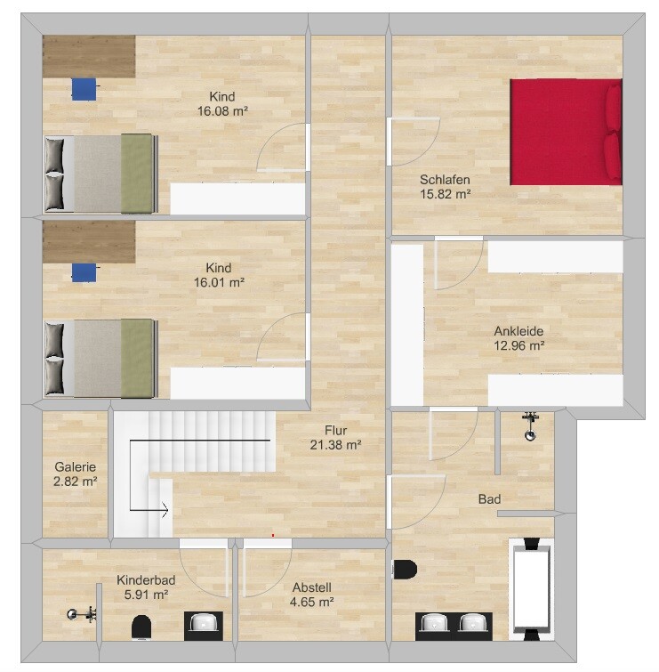

Anbei mal das OG nachgezeichnet, mit anderer Raumaufteilung (2 Versionen):
- Badplanung mal völlig außen vor.
- Langer Flur mit Fenstern auf beiden Seiten wäre noch vorhanden, sofern erwünscht. Ich würde wohl zumindest auf der Nord Seite (planunten) den Flur abschneiden und der Abstellkammer zuordnen. 24m² Flur allein im OG ist schon Wahnsinn
- Kinderbad kann auch um die Nische "hinter" der Treppe reduziert werden, dann bleibt das Fenster für die Treppe vorhanden, allerdings muss man dann von der Treppe irgendwie mit ner kleinen Leiter zum Putzen auf diesen Vorsprung, da er nicht mehr zugänglich ist.
EG:
Da versteh ich die Unterteilung der 2 Flure nicht ganz. Macht den Eingangsbereich unnötig klein.
Die Gemeinsame Treppe von Flur und Küche im Wohnbereich schaut bestimmt toll aus.
Allerdings müsste man sich mal überlegen, wie man das Zimmer möbliert. Wenn ihr keinen TV habt, ist das kein Thema, mit TV wirds allerdings schwierig, weil die Couch dann fast iwo im Raum stehen muss, anders wird der Abstand von Couch zu TV wirklich sehr weit weg.
Der Dame des Hauses gefällt dieser freie Bereich im OG sehr gut, da brauch ich mit Platzverschwendung nicht zu argumentieren Deinen Punkt verstehe ich aber natürlich.
Die Abstellkammer soll zum einen etwas vergrößert (siehe deine Version 1) werden und zum anderen auf jeden Fall vom Flur aus begehbar sein.
Wenn wir Ankleide und Schlafzimmer mit den Kinderzimmer's tauschen, geht das nicht mehr mit dem rückseitigen Fassadenbild zusammen. Das Fenster im Flur (Südseite) liegt nämlich genau über einem Fensterelement im WZ. Der direkte Zugang durch die Ankleide zum Bad wäre natürlich nett, die 2. Tür schmälert dann allerdings die Einrichtungsfreiheit (man beachte auch den Kamin, der durch das Bad führt).
Ein weiteres Bad hat sicherlich seine Vorteile, aber wir sind davon nicht so ganz überzeugt.
Ob wir an der Ostseite im Schlafzimmer noch ein Fenster einbauen, überlegen wir derzeit noch. Das läge dann über dem Bett, was ich nicht so günstig empfinde.
Das kleine Fenster im Kinderzimmer soll auf jeden Fall um ein Element vergrößert werden.
Ich hätte diesen Bereich auch gerne offen, aber der Architekt sagt, dass der (unbeheizte) irgendwie abgetrennt werden sollte. Gäbe es dafür noch eine andere Alternative?
Wir haben auf jeden Fall einen TV und wollen auch nicht darauf verzichten Wir überlegen hier noch, wie man das gestalten könnte, aber den TV an die gegenüberliegende Nordwand zu hängen, wäre irgendwie keine Option. Die Couch mit einer Ecke in den Raum ragen lassen und das TV an die Südwand des WZ zu hängen wäre noch eine Möglichkeit...

maniac669 schrieb:
Die Treppe ist einfach so bescheiden platziert das du egal mit welchen Grundriss immer Platz verlierst oder komische lange Räume erzeugst... Würde die mal irgendwo anders hin setzen so das das mehr Sinn macht...
Da wir auf einen bestehenden Keller aufbauen, war die bescheidene Lage der Treppe ins OG leider gegeben. Der ursprüngliche Plan (ehemaliger Bauherr konnte den Bau nach dem Keller nicht mehr fortsetzen) sah ein eingerücktes OG vor, was uns aber platzmäßig nicht zusagte. Deshalb müssen wir nun mit den Gegebenheiten hantieren.
Vielleicht noch eine Frage zum Flurbereich im EG...Seht ihr noch andere Möglichkeiten, eine thermische Trennung des unbeheizten Kellers vorzunehmen? Wie @matte1987 bereits angemerkt hat, wird der Flurbereich dadurch unnötig eng.
