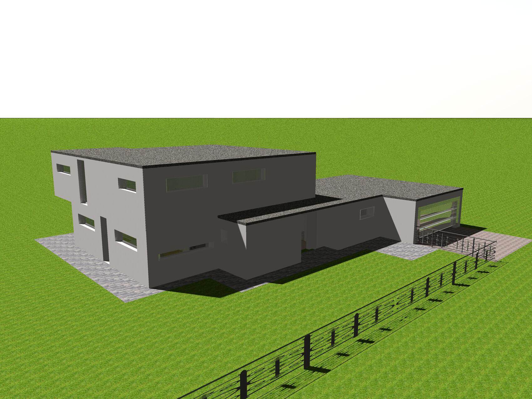

Und dann würde mich mal ein Frontbild interessieren. Das sieht doch ziemlich zerklüftet aus
Leider gibt es immer noch kein Frontbild (also von der Eingangsseite aus ).
270 cm lichte Rohbauhöhe ... reicht das bei der Treppenplanung, die ja von 280 cm Geschosshöhe, also incl. aller Decken ausgeht? Und, in der Bemaßung der Treppe im EG sehe ich 277 cm plus ca. die Hälfte der Außenwandstärke.
Zylon29.06.20 20:34
Hier noch die Nordansicht (grafisch gibt das Programm leider nicht so viel her).
Ich drücke es mal so aus: Bei einem Konflikt von Treppenhöhe vs. Raumhöhe findet sich eine Lösung für die letzten Zentimeter. Es ist immer noch nur der Grob-Entwurf von einem Laien in einer kostenlosen Software. Da muss früher oder später ein Architekt bzw. technischer Zeichner ran.

pagoni202029.06.20 20:42
Klar, das bekommt man selbst meist nicht besser hin. Es bleibt ja noch genug zu planen/anzupassen, wenn der erste, gute Grundriss des Architekten da ist.
Ich würde mir um das Außen überhaupt keine Gedanken machen außer um den beabsichtigten Stil. Das Wichtigste ist m.E., dass ihr einen ganz auf Euch abgestimmten Grundriss findet; ein guter Architekt baut Euch dann eine schicke Außenansicht.
Vlt. schaut ihr mal im Netz, ob ihr einen Architekten findet, der solche Referenzen zeigt, wie es Euch gefallen könnte. Anhand von Referenzen könnte ich wohl sagen, ob das mein Architekt wird oder nicht.
