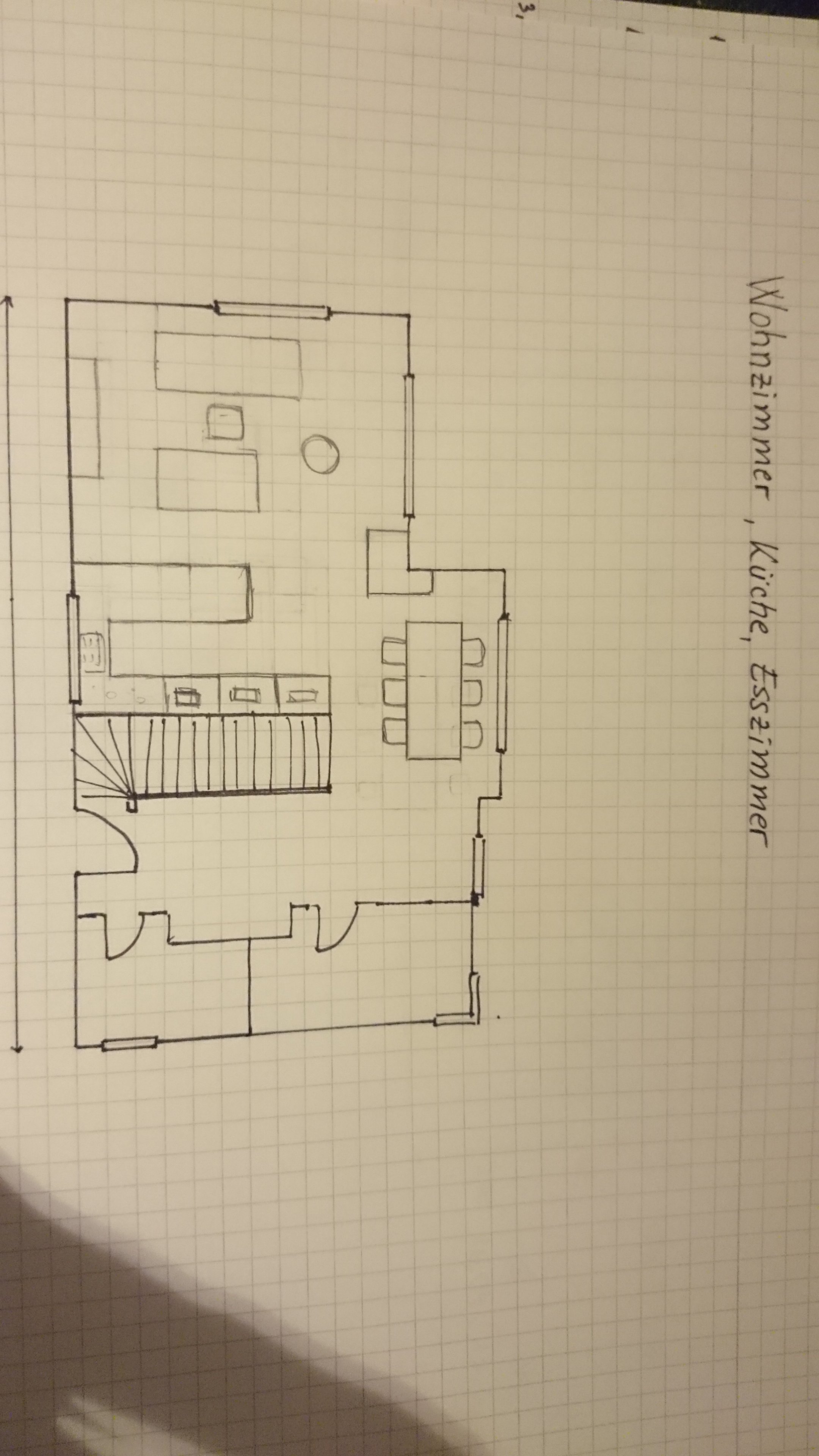

Offene Punkte:

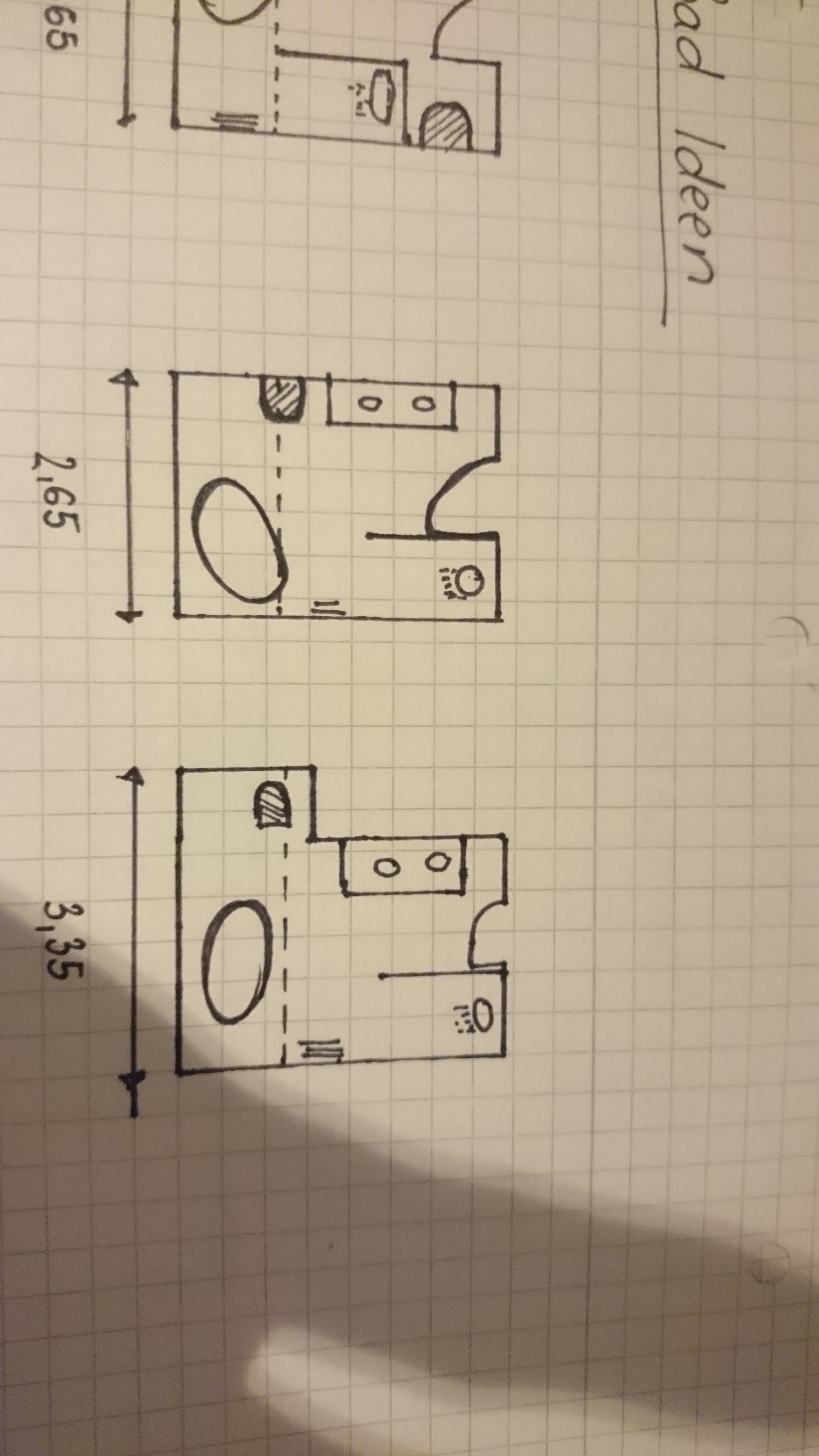

- Wir möchten bei dem Entwurf das Bad etwas zu Lasten des Schlafzimmers links mit dem Balkon - vergrößern (Toilette dahin versetzen und große ebenerdige Dusche mit einer Glaswand erstellen).
- oben sollen zwei Kinderzimmer hin
- Arbeitsbereich oben soll evtl als Lounge/Leseecke gestaltet werden (bzw. dann später auch für Kinder zum Spielen)
- die Küche soll offen gestaltet werden (Wand weg)
- Kamin an der Wand zur Terrasse

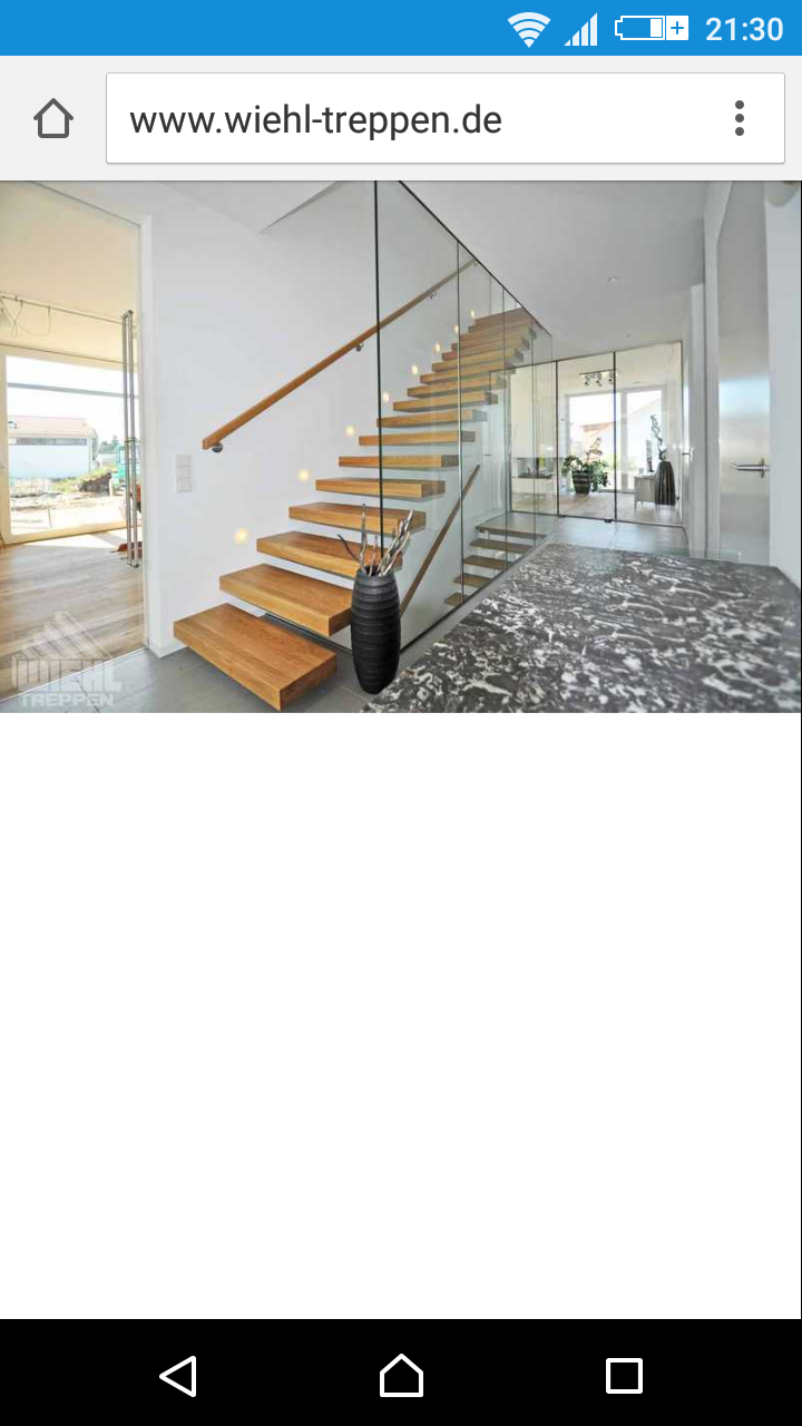

- Treppenhaus im EG die Wand zur Garderobe evtl komplett verglasen?
- Fenster im Erdgeschoss nach Norden evtl. mit breiter Fensterbank zum Sitzen mit Kissen?
- vom Balkon oben blickt man runter über das Dorf
- Ausrichtung: oben rechts Süd, links Westen, rechts Osten, unten Norden, Maße 8x13m (im Max.)
Habt ihr noch Ideen für besser ausgenutzte Räume, um die 143qm bestmöglich zu nutzen?
Wo könnten noch Tricks/Kniffe helfen?
Ich bin schon aufgeregt, 1. Beitrag...freue mich auf Eure Hilfe und tolle Diskussionen!
Grundriss eines Hauses: Terrasse, Wohnen, Essen, Kochen, Flur, Gäste-/Büro und Bad.
Grundriss einer Wohnung: zwei Schlafzimmer, Bad, Flur, Balkon, Ankleide.
kbt0919.09.15 08:24
Na dann, fange ich mal an. Es fehlt Nordpfeil, Lageplan, evtl. 1 oder 2 Ansichten um mal zu sehen, wie der Hangverlauf ist.
Was ich hier nicht auf Anhieb sehe, ist, wie ihr 2 Kinderzimmer unterbringen wollt, ohne den OG-Grundriss komplett anzupassen. Und dabei wohl auch den EG-Grundriss noch etwas mehr anzupassen.
Soll das die Andeutung einer Garage da planunten im EG sein? Da fände ich dann den Küchenbereich ein ganz schön dunkles Loch.

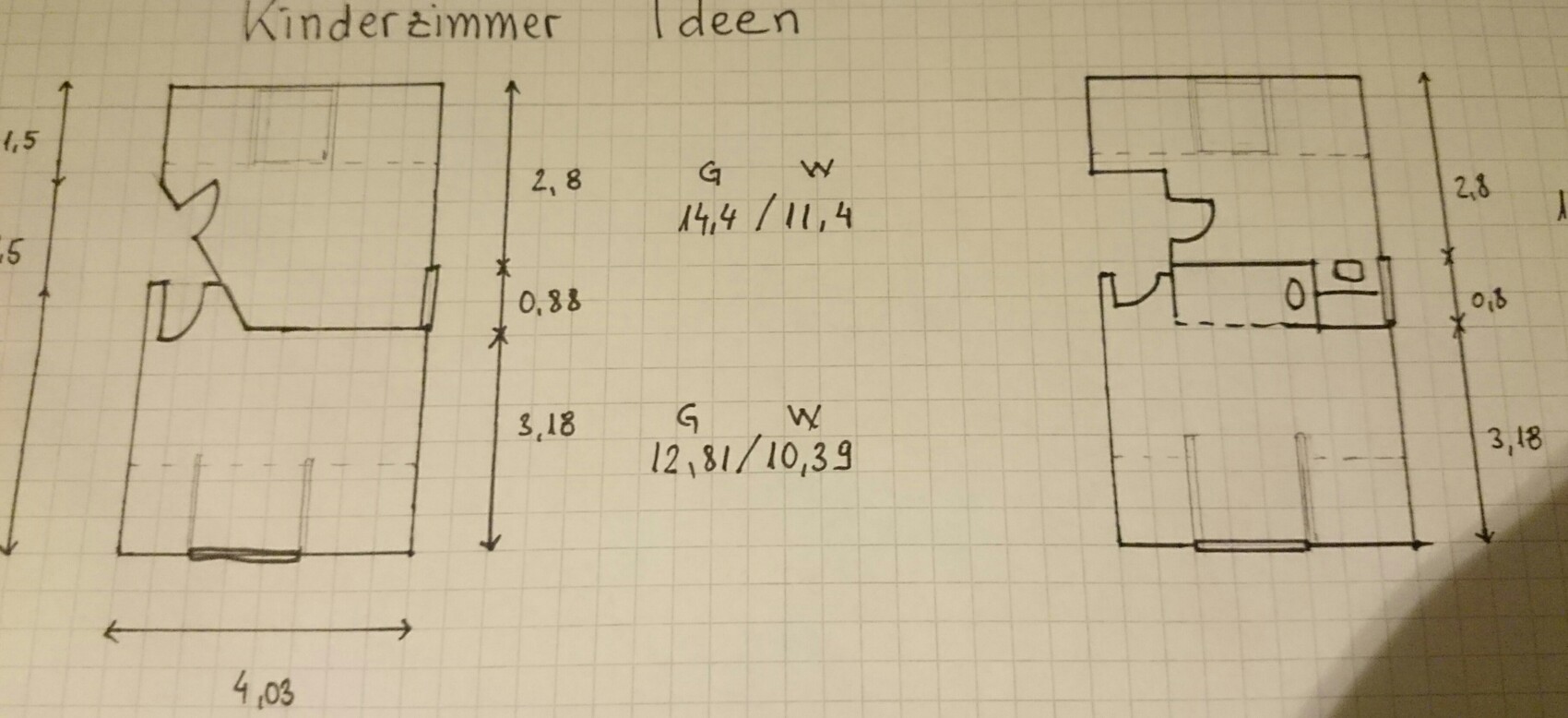

Wg. Kinderzimmer rätseln wir auch, uns wäre es wichtig, dass wir oben 2x 10qm hinbekommen... unsere jetzige Idee ist rechts die Ankleide und das Schlafzimmer zu teilen.

Das werden dann aber kleine Kabuffchen, zumal da ja auch die Dachschräge liegt und für den Zugang von 2 Räumen auch noch eine Lösung her muss. Kniestock beträgt ja auch nur 100 cm und, mal so grob rausgemessen, die 200 cm -Linie beginnt dann erst nach gut 120 cm.
An Fenster-/Giebelpositionen kann gar nichts mehr geändert werden? Wie sieht denn der Vorschlag des Architekten zu eurem Raumprogramm aus?

- WC und Haustür kollidieren (aus eigener Erfahrung ist es nervig, wenn niemand auf das WC kann wenn man einen Gast verabschiedet)
- der Weg in die Küche ist weit
- was ist denn das für ein 24er Wandaufbau?
- Etwas gezwungene Freifläche neben dem Esstisch
- Keine zentrale Verkehrsfläche im EG (wirkt wie ein Schlauch)
- DG erfüllt nicht eure Anforderungen
Karlstraße
19.09.15 11:13
Der erste Termin mit dem Architekt steht noch aus. Dass die Zimmer oben nicht groß werden ist klar, wenn man den Arbeitsbereich und den Keller teilweise als Stauraum bzw Spielraum nimmt, denke ich geht es noch.
Wandaufbau frage ich nach. Was meinst du mit keine zentrale Verkehrsfläche? Wo würdet ihr die Küche positionieren? Ich finde es eher gut, wenn man von der Eingangstür nicht sofort überall in den Wohn-Essbereich/Küche reinschaut
