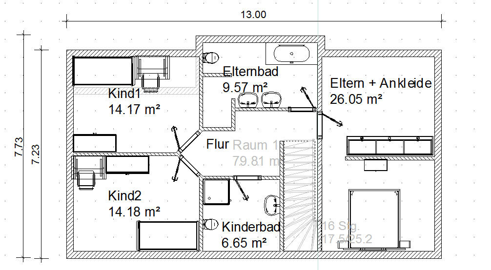

Schöner Ansatz .. und funktioniert auch, wenn die Fensterpositionen noch angepaßt werden können. Was halt etwas nachteilig wäre, wäre die Nord-Ostseite für Kind1. Kind 2 geht ja gut, da ist der Giebel mit der Westseite geplant.
Karlstraße19.09.15 13:24
Manu1976 schrieb:
So, ich habe mal etwas gebastelt und auf die Schnelle was entworfen. Die Außenmaße dürften die gleichen sein. Hab auch nur das OG verändert, um zu zeigen, wie man das OG anders gestalten könnte. Wandstärke usw. müßte man natürlich noch anpassen und beim Elternbad müsste man schauen, wegen der Entwässerung, die ist im EG nicht so optimal :-/
Vielen Dank für deine Mühe! Das ist ganz cool, auch das Bad mit der Nische für Dusche. Aber links am Kinderzimmer wäre der Balkon mit dem schönen Blick, den hätten wir natürlich auch gerne am Schlafzimmer. Mh...
Generell: ja das Haus ist so genehmigt und die riesigen Veränderungen sind da nicht mehr möglich, im Grund gefällt es uns ja auch gut. Ist halt ein kleines Bauprojekt von einem Bauträger mit drei Häusern. Das mit den zwei Kinderzimmern ist wirklich so eine Sache...Bei uns in der Region werden die aber oft noch mit 10-12qm geplant..
ypg19.09.15 13:58
Ihr habt noch keine Kinder, oder? Die Treppe lässt kaum Variationen zu, insofern kann man denke ich mit der späteren Abgabe des Balkons an die Kinder leben. Solang kein Kind da ist, werden die Zimmer ja eh anders genutzt, und auch in den ersten Jahren hat man selbst etwas vom Balkon. Ich bin jetzt zwar mehr auf dem Sprung in diesem Thread, dennoch ist das, was auf die schnelle mal angeregt hat, eine Alternative fürs Wohnen mit Kindern. Plan rechts zwei gleichwertige Kinderzimmern zu planen, ist durch Treppe fast unmöglich. Auch gibt es Gauben, die eine Seite des Hauses vergrößern, die andere eben nur als Kämmerchen nutzbar machen.
Manu197619.09.15 14:20
Ich hab es jetzt mal probiert, die Kinderzimmer auf die andere Seite zu bringen, aber das ist wirklich so gut wie unmöglich, ohne das ganze EG und die Treppe zu verändern. Erstens ist die Seite rechts vom Erker schmäler und durch die Lage der Treppe kämen nur verwinkelte Kämmerchen zustande.
Was den Balkon betrifft, so bin ich der Meinung, dass erfahrungsgemäß die Kinder den mehr nutzen als die Erwachsenen, von daher finde ich es nicht schlimm, wenn den die Kinder bekommen

Wir Klar die Zeit wird sich in Grenzen halten, aber der Blick von dort ist toll und ich kann mir schon vorstellen dort Zeit zu verbringen. Wir malen auch gerade und ich werde im Laufe des Tages mal was online stellen. Eine Überlegung ist auch, ob wir unten das Gästezimmer etwas vergrößern und dies als Kinderzimmer auf Reserve halten, ist aber wg. Lärm leider sehr ungünstig. Wir haben derzeit eine Penthousewohnung und haben jeweils 11qm Schlaf- und Arbeitszimmer (bzw. Kinderzimmer, wie bei den Nachbarn). Finde es in Häusern okay, da es noch Ausweichmöglichkeiten gibt, bin selber so aufgewachsen. In Wohnungen geht es aber nicht, da gibt's dann auch kein Garten o.ä.
Weitere Vorschläge gerne willkommen
Danke an alle, die bislang unterstützt haben!!
