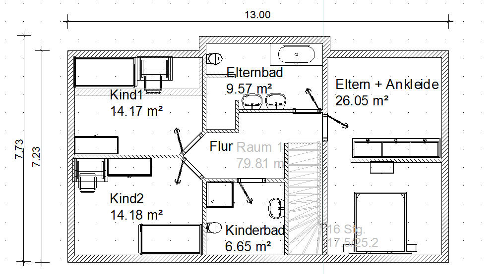

Manu1976 schrieb:
So, ich habe mal etwas gebastelt und auf die Schnelle was entworfen. Die Außenmaße dürften die gleichen sein. Hab auch nur das OG verändert, um zu zeigen, wie man das OG anders gestalten könnte. Wandstärke usw. müßte man natürlich noch anpassen und beim Elternbad müsste man schauen, wegen der Entwässerung, die ist im EG nicht so optimal :-/
Hast Du eigentlich noch pfiffige Ideen fürs EG?
kbt0919.09.15 16:45
... definiere doch zunächst mal, was sich noch alles ändern könnte. Fensterpositionen, Gauben, Breiten, Höhen des Hauses (welche Dachneigung ist es eigentlich?).
So auf die Schnelle aus einem Haus, was eigentlich für maximal 1 Kind gedacht war, ein anderes Haus mit eurem Anforderungsprofil zu machen, ist halt nicht so einfach, da es zwischen den Geschossen, den Treppenlagen, den Gaubenlagen usw. zu viele Abhängigkeiten gibt.
Besteht denn überhaupt keine Möglichkeit noch eine freie Hausplanung für das Grundstück vorzunehmen?
Karlstraße19.09.15 17:16
Im Grunde genommen nichts außer die Wände, der Außenrahmen ist so wie er gezeichnet ist. Von daher ist mir klar, dass der Gestaltungsspielraum begrenzt ist. Das Haus ist in dem Baufenster geplant erlaubt bei der Grundstücksgröße generell nicht viel mehr. Wir sprechen die Tage aber erst mal mit dem Architekten und halte Euch auf dem Laufenden
Hat jemand von Euch Erfahrung das Treppenhaus zum Teil aus Glas zu gestalten, damit es offener wirkt? Ich finde dazu wenig im Netz an Erfahrung/Kosten o.ä.
kbt0919.09.15 21:40
D. h., auch Fensterpositionen sind nicht änderbar? Dann wird leider aus Manus OG-Idee auch nichts.
Ihr solltet wirklich euer Raumprogramm zusammen mit dem Architekten prüfen. Ich finde, die Ausgaben für ein Haus, das sowieso neu gebaut wird, sind zu hoch, als dass man so viele Kompromisse eingehen sollte.
