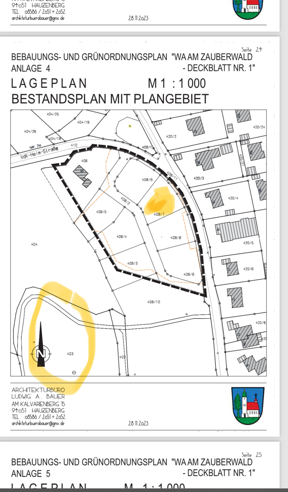

Hallo Zusammen,
Ich brauche euere Erfahrung wie man am besten ein Haus mit 8,4x10,4m auf einen trapezförmigen Grundstück stellt, damit man so viel wie möglich gut nutzbaren Garten erhält, aber trotzdem keine riesig lange Einfahrt hat.
Größe des Grundstücks:665qm
Hang: ja leicht nach Nordwesten
Geschossflächenzahl:2, kein Keller
Baufenster, Baulinie und -grenze: siehe
Bauplan:
Die längere, obere Seite ist ca. 30m lang
Die Kürze Seite unten ist ca. 16m lange
Die linke Seitenfläche ist 28m
Die rechte Seitenfläche ist 30m
Im Übersichtsbild ist das Grundstück gelb markiert. Da ist auch die Himmelsrichtung zu erkennen.
Der blaue Kasten ist das Bebauungsfenster- also sehr groß. Firstrichtung ist egal. Aber man muss die Abstandsflächen von 3 Metern einhalten für das Haus. Die Garage und Lager dürfen überall stehen. Aber die Zufahrt von der Straße muss über die untere Straße zwingend erfolgen
Lageplan des Bebauungs- und Grünordnungsplans WA am Zauberwald, Anlage 4, Parzellen und Straßennetz.
Grundfächenanzahl:0,35
Randbebauung: nein
Anzahl Stellplatz:2
Carport für 2 Autos anstatt Garage
Lager mit 20qm
Ausrichtung: das ist die Frage!

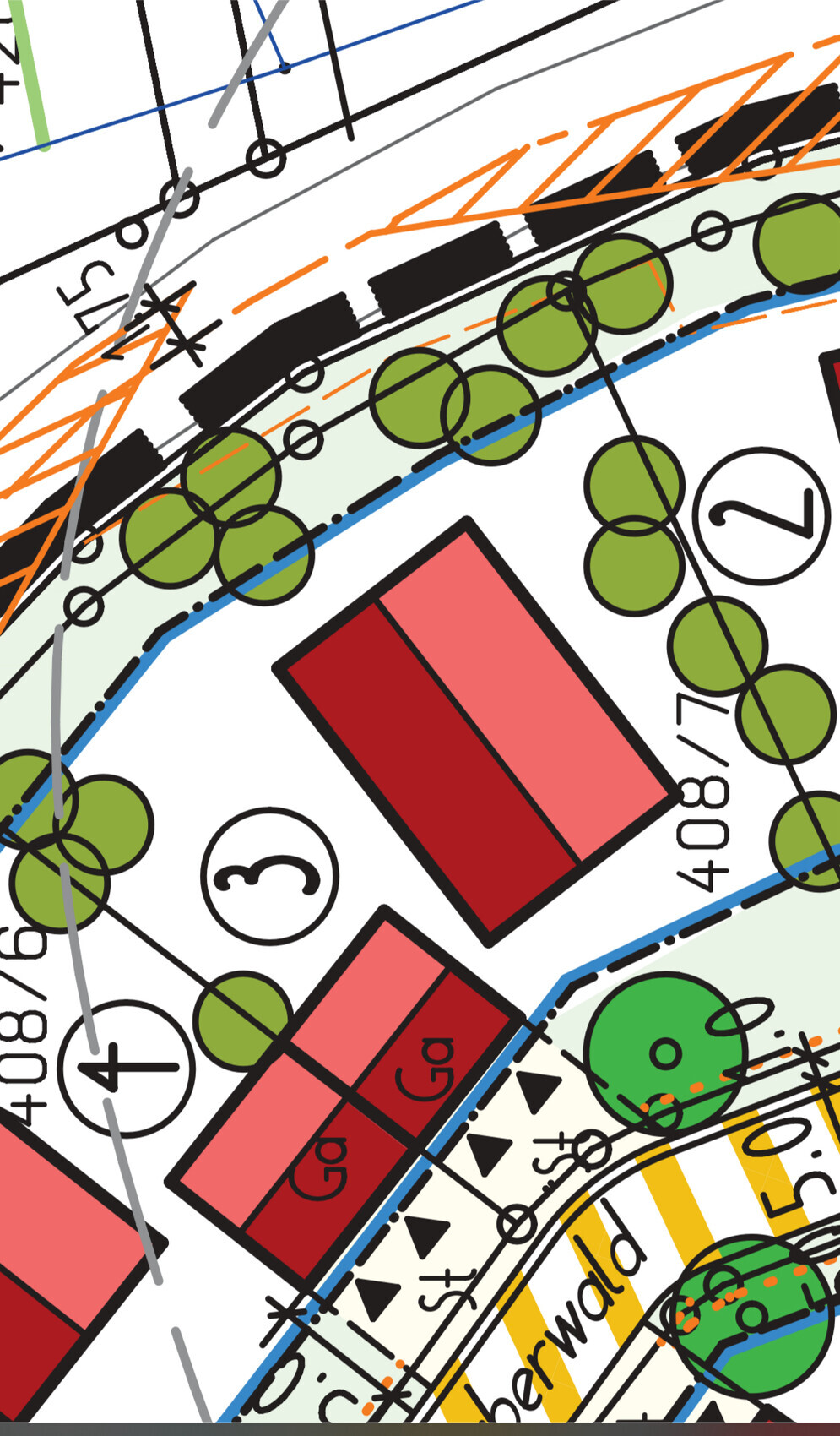

Architektonischer Lageplan mit roten Gebäuden, grünen Bäumen, Linien und Maßen.
18.01.24 03:08
Weshalb nur dort, und was bedeutet die orangefarbene Umstrichelung ?

18.01.24 10:31
Die orangenen Striche sind nur wegen der Sicht auf die Straße. Das ist nicht relevant für uns.
So wie das Haus gestellt ist, ist nur ein Vorschlag vom Bebauungsplan. Aber da denken wir, dass wir am wenigsten Platz für den Garten haben. Das Beispielhaus ist auch größer als das, was wir planen…
Innerhalb der blauen Linie kann das Haus überall stehen, es muss nur 3 Meter von den Nachbargrundstücken entfernt stehen .

18.01.24 13:31
Das seh ich nicht ganz so. Es macht schon einen Unterschied, ob ich das Haus zentral platziere oder auch Platz für einen Baum mit Krone einplane.
Aber am Ende finde ich die Vorgabe vom Bebauungsplan gar nicht verkehrt. Das Haus ist ja nicht so lang.
