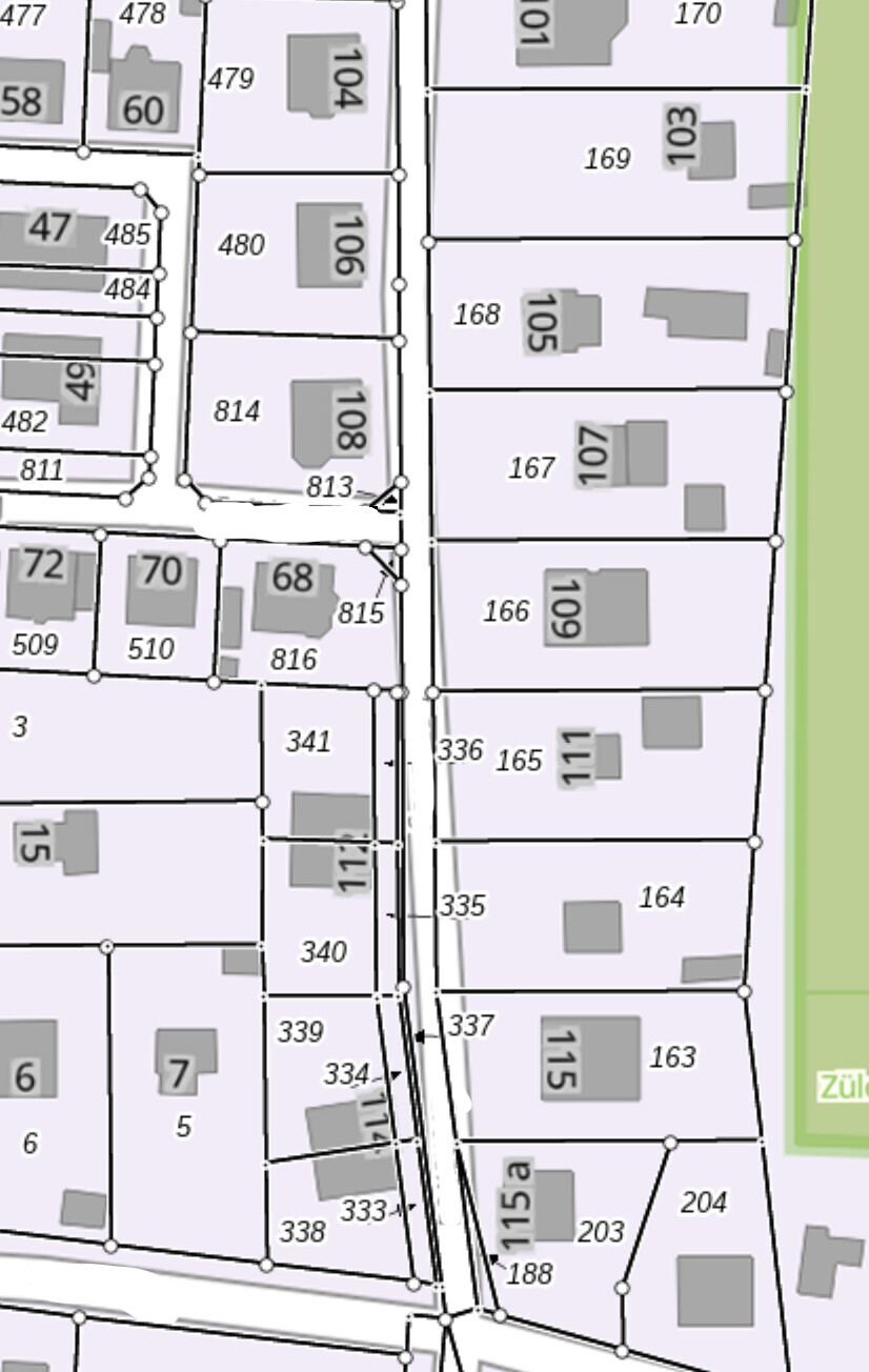

flaeming26.07.25 21:08
Mir ist der Ausschnitt tatsächlich too much, um Linien oder Details zu erkennen. Wenn Dein Nachbar bei 12 Metern liegt, das 10te Haus weiter bei 4 Metern, kann es sein, dass die Behörde eine gedachte Baugrenze erkennt und befürwortet, die sich quasi Richtung 10tes Haus verjüngt. Dann müsstet Ihr so bei 10,11 oder 12 Meter Abstand liegen. Aber wie schon gesagt: mir reicht der Ausschnitt nicht, weil ich nichts erkenne, was man „lesen“ kann.
Hausnummer 111 (Flur 165) ist unser Grundstück.
Flurstück 164 gehört zur Familie mit der Hausnummer 115 (Flur 163), bebaut ist Flurstück 164 nur mit einer kleinen DDR Laube, so wie unser Grundstück derzeit auch noch.
Katasterkarte mit Parzellen, Gebäuden, Straßenverlauf und Grünfläche rechts.
ypg26.07.25 21:54
Das hilft schon mal weiter.
Auffällig ist, dass linksseitig sehr viel Einheit in Bezug zu der vorderen Baugrenze/Linie vorhanden ist. Ich habe jetzt keine Muse, den Bebauungsplan zu recherchieren, aber zumindest wurde auf klare Linien und Fluchten geachtet.
Wenn Ihr Pech habt, wird es bei Neubauten rechtsseitig ähnlich gesehen, sodass Ihr Euch den Wohnhäusern (ohne Datschen) anpassen müsst., also die gedachte Linie von 109 und 115. aber es muss nicht sein.

flaeming26.07.25 22:32
Gibt es einen Grund, warum Ihr keinen Fachmann, sprich Architekten fragt?
Wir warten derzeit noch auf Antworten von diesem.
Das wir nicht wie gegenüber im Bebauungsplan an der Straße bauen dürfen, ok. Aber das Baufenster so eng (nur direkte Nachbarn) zu gestalten wäre schon arg. Unser Haus würde von den Maßen ins Baufenster passen, jedoch wäre damit extrem viel nutzbarer Garten verschenkt, stattdessen hätten wir einen großen unnutzbaren Vorgarten. Diese, ich nenne es mal, Strikheit kann ich mir nur schwer vorstellen. In der Gemeinde wurde und wird so viel und so bunt (Formen, Größen, etc.) gebaut.
