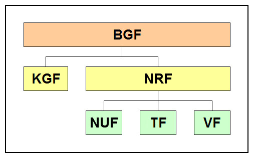

Aber ist es richtig, dass BGFl. entspricht Wohnfläche? Ich habe irgendwo gelesen, dass BGFl. beinhaltet auch Keller, Dachboden, Terrasse & Garage (wie in dieser beigefügten Grafik sind alle roten, grünen und blauen Bereiche enthalten).
Organigramm: BGF an der Spitze, darunter KGF und NRF; NRF fuehrt NUF, TF, VF
Schnitt durch mehrstöckiges Haus mit Keller, Erdgeschoss, Obergeschossen und Dachgeschoss.
