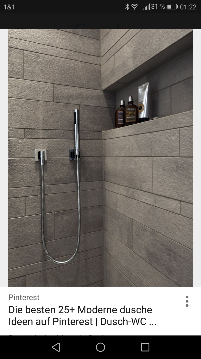

Hi, von Anfang an wollten wir bei unserem Hausbau eigentlich in unsere Dusche eine Nischenablage machen (siehe Bild).
Leider haben wir dies im ganzen Stress vergessen.
Der Innenputz ist schon drin, genauso der Estrich.

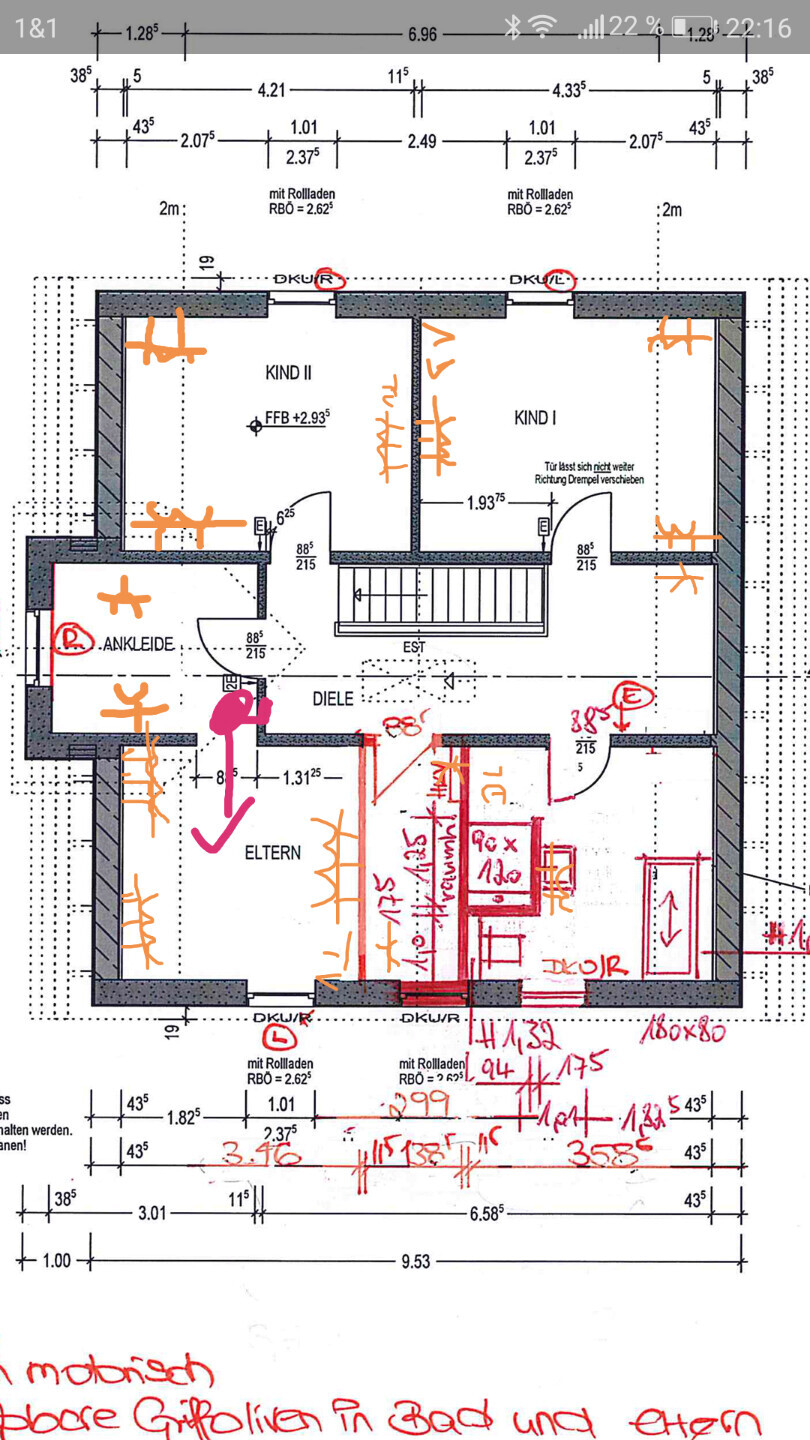

Ist es noch möglich in die seitliche Wand zur Abstellkammer hin, eine Nische rein zu machen?
Es ist eine nichttragende Ytong Wand (11,5er Stein) mit Putz haben wir ne 14cm dicke Wand.
Gedacht war vielleicht so 70cm lang, 30cm hoch (eine Fliesenhöhe) und so 8-9cm tief.
Würde das gehen? Vor allem da schon der Putz darauf ist? Und ohne dass ich die Wand durch klopfe?

Geht bestimmt. Ist ja am Ende auch nichts anderes, als Kabel ziehen - nur eben bisschen breiter. Blöd ist, dass die Wand so dünn ist. Da muss man so vorsichtig sein, um nicht durchzustoßen.
Pick, pick, pick sag ich nur.
Die ausgefransten Kanten noch mal zu glätten ist vermutlich wenig dramatisch. Da sollen doch eh noch Fliesen darauf, oder?

Hm, habt ihr dazu schon mal euren Maurer gefragt?
Wir haben an anderer Stelle eine Nische "einbauen" lassen mit ca. 70x50x10 (h x b x t) und da kam dann gleich ein Sturz drüber. Ich weiß aber nicht, ob das nur wegen dem frischen Mauern nötig war oder ob generell - gerade bei der von euch geplanten Breite - eine Absicherung der oberhalb liegenden Steine nötig wird,damit die sich später nicht mehr senken können.
winnetou78
Weil die Wand einfach zu dünn dafür ist .
Bei ner 11,5 wand ist höchstens ne Ablage mit tiefe 6cm machbar , und das dann nur mit Sturz .
