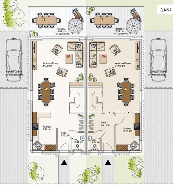

im Anhang zwei Grundrisse einer geplanten Doppelhaushälfte, jeweils EG und OG eines Bauträgers bei uns in der Region. Wir sind derzeit dabei, ein wenig die Details zu planen.
Wir präferieren folgende Variante (Spitzboden und Keller ist auch dabei, aber hier nicht gezeigt):
EG: Linke Seite mit folgenden Anpassungen: Gäste-WC wird zu Lasten der Garderobe ein Tick größer und um eine Dusche erweitert. Speziell gefällt mir der sehr offene Grundriss, habe aber folgende Bedenken: Kein Windfang, könnte das zu Probleme führen? Man kommt rein und hat direkt freien Blick in Wohnzimmer etc.,.. mir fehlt die Praxiserfahrung ob mich das stört. Gibt es hier Kommentare, auch generell zum Grundriss?

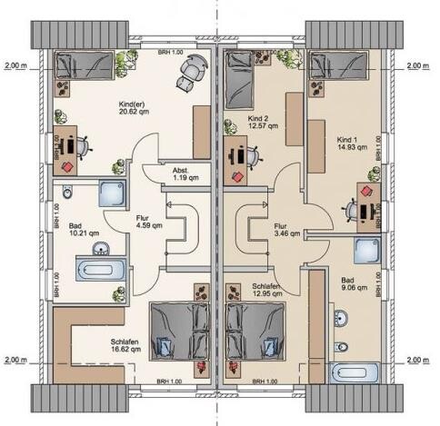

OG: Rechte Seite.2 Kinder sollten unterkommen, Bad mit 9 qm wohl gerade noch passabel. Was mich hier evt. stört: Bad "schlauchförmig", in der Praxis störend? Zweites ist das Elternschlafzimmer natürlich sehr klein, dafür haben die Kinder vernünftig Platz. Kommentare zum Grundriss? Man ist, bis auf die Treppe, recht frei in der Entscheidung.

Wohin soll denn das Bad im OG von der linken Hälfte hin entwässern? Würde ich mal fragen, nicht weil es euch interessiert, sondern weil ihr mal schauen könnt, was der BT dazu sagt.
Viel Garderobe bleibt dann nicht mehr... würde ich mir überlegen.
Selbst bin ich in solchen Schläuchen groß geworden... die erste Zeit. - wobei unsere Zimmer nur ein Fenster am Ende hatten - wie breit ist denn das Ganze?
Nicht lang hat es gedauert, bis meine Eltern den Spitzboden ausgebaut haben und nach oben gezogen sind.
Ich würde glaube ich die Etage räumen und die Kinder hier walten lassen und in den Spitzboden ziehen. Wie sieht der aus? Wäre hier noch ein Duschbad möglich?
Generell würde ich - falls ihr überlegt den Spitzboden auszubauen - ganz genau auf die Deckenkonstruktion schauen; sonst knarrt alles.

Die Breite des Hauses ist 6 Meter, also recht schmal. Wenn ich mir mal die Wanne anschaue, sind wir wohl max bei 2 Meter breite im Bad...
Schlafzimmer in Spitzboden haben wir auch überlegt, ich mache mir da nur Sorgen bezüglich der Temperatur im Sommer. Ich habe natürlich keine Erfahrung mit Kfw55 + Kontrollierte-Wohnraumlüftung Häusern, da ist es sicherlich besser...
Kannst du das mit der Deckenkonstruktion und der Entwässerung ein bisschen weiter ausführen?

Bin nun auch kein Experte.. aber die Badewanne hat ja ein Abflussrohr - genau wie die Toilette. Die müssen ja nach unten geführt werden und dann raus aus dem Haus. Nun wäre es interessant zu sehen, wie das gedacht ist - einfach so durch das Wohnzimmer an der Wand? Wie sorgt das BT für den Schallschutz.

Ich persönlich bin kein Fan vom amerikanischen Stil (also direkt Haustüre zum Wohnzimmer), aber das ist Geschmacksache. Auch im OG gefällt mir die rechte Variante besser. Ist das Treppenhaus offen oder zu?
Ich würde im EG die rechte Variante nehmen, aber die Wand zwischen Küche und Wohnzimmer streichen, dafür dann entweder den Tresen oder offen lassen.

Erinnert mich an mein altes Reihenendhaus, nur dass wir einen Windfang (BJ 78, zugige Haustür) hatten und eine gerade Treppe.
Wie breit ist denn insgesamt die Hälfte im Innenbereich?
Wir hatten das WC an gleicher Stelle und das Bad ggü der Treppe. Der Ablauf der Toilette ging durch die Küchenecke. Dadurch, dass wir die Wand weggenommen hatten zwischen WZ und Kü, hörte man etwas den Ablauf, war aber nicht störend, da man ja weiss, dass man nicht allein lebt.
Zu der Offenheit: ich mag es gern offen, hatte es aber vermieden, dass das Sofa offen gestellt wurde. Es wurde bei uns auch an die lange geschlossene Wand gestellt, geschützt durch die Treppenwand, da es unangenehm ist, wenn man in Ruhe auf dem Sofa liegt (ob krank, strubbelig oder normal) und dem Nachbar oder Postbote vom Partner die Tür geöffnet wird.
Wenn man am Essplatz sitzt, stört die Situation nicht, da man dann in sog. Aktion ist.
Warum eine Dusche im EG?
Wenn das WC durch Dusche verlängert wird, würde ich die Garderobe als kleinen tiefen Einbauschrank machen. Zur Not könnt Ihr später diesen Bereich mit einem Vorhang schliessen.
Ich würde den Grundriss rechts bevorzugen und die Küchentür nach planunten versetzen (~69cm) und die Küchen-Wand planoben nur halb hoch, eventuell nur Höhe Küchenarbeitsfläche. Zur Küchenplanung wären die Raumbreiten interessant, denn so eine schräge Spüle ist nicht gerade günstig (Sondertiefe Arbeitsplatte) und modern.
OG: viel Möglichkeiten sind da nicht. Ich würde kombinieren mit Bad/Eltern aus dem linken Plan und Kinderzimmer aus dem rechten Plan - bessere Badaufteilung, Räume Ankleide/Bad etwas versetzen, Abstell weg, sodass für die beiden Kinderzimmers genug Platz bleibt.
