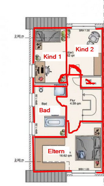

OG: Rechte Seite.2 Kinder sollten unterkommen, Bad mit 9 qm wohl gerade noch passabel. Was mich hier evt. stört: Bad "schlauchförmig", in der Praxis störend? Zweites ist das Elternschlafzimmer natürlich sehr klein, dafür haben die Kinder vernünftig Platz. Kommentare zum Grundriss? Man ist, bis auf die Treppe, recht frei in der Entscheidung.

@ypg: Zum OG: Im Anhang ein (ich gebe zu grottig gezeichneter) Grundriss des OG. Ist es in etwa das, was du meintest?

Das sind zwar kleine Kinderzimmer, aber damit können wir leben. Sollten die Kinder in 10 Jahren mehr Platz brauchen, werden die halt zusammengelegt und zweites Kind bekommt den Spitzboden (gibt wahrscheinlich eher Streit, wer dahin darf....)

2D-Grundriss eines Hauses mit Elternzimmer, Kinderzimmern, Bad und Flur
10.05.16 18:54
So in etwa. Das Bad kann natürlich noch einen halben Meter abgeben bei richtiger Möblierung, so dass die Kinderzimmer mehr Raum gewinnen. Eventuell auch die Ankleide ( auf der einen Seite keinen Schrank, aber das kann man nur sagen, wenn _Maße_ zur Verfügung stehen!
