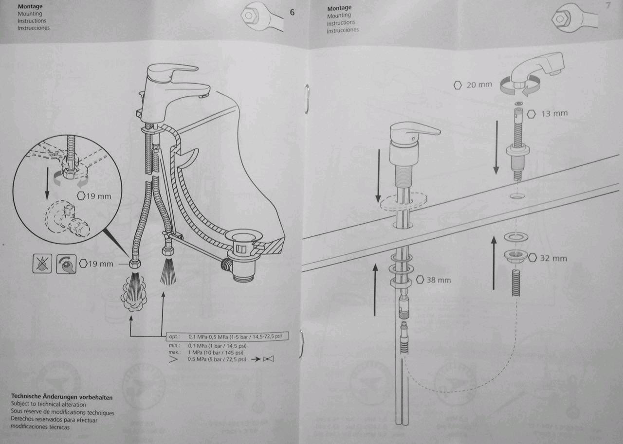

Also du hast die Schläuche angeschraubt, die Gewindestange eingedreht (falls nicht vormontiert). Dann die Armatur in die vorgesehene Bohrung aufgelegt und von unten in folgender Reihenfolge
1. die Montageplatte (5.3) aufgeschoben
2. die Halbmondplatte (5.5) drauf und
3.) mit der Mutter (5.6)
alles fixiert. Richtig?
Falls alles nicht funktioniert und du hast ne Montageanleitung, dann stell die doch mal hier als PDF ein. Gibt es doch nicht, dass das nicht gehen will. ;)

Nein. Ich wollte die Armatur zunächst am Waschtisch montieren, damit ich nicht in den Unterschrank kriechen muss, wenn er an der Wand hängt. Ist doch einfacher, nur noch den Tisch aufzulegen und die Schläuche anzuschließen.
[...]die Gewindestange eingedreht (falls nicht vormontiert)
Nein, diese ist vormontiert.
I2. die Halbmondplatte (5.5) drauf und
3. mit der Mutter (5.6)
Genau, nur diese beiden Teile, da nur diese zum Befestigungskit gehören und beilagen.

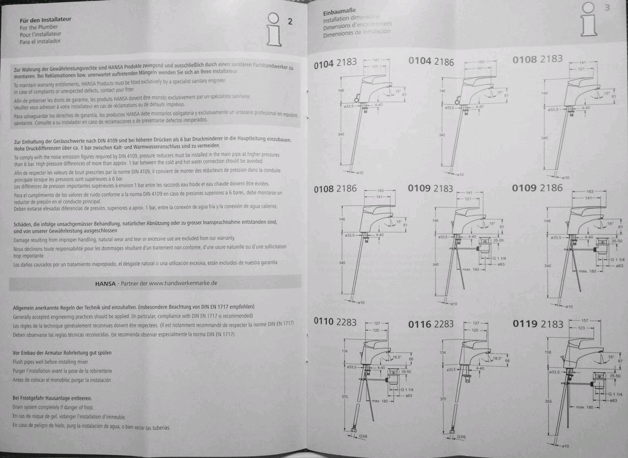

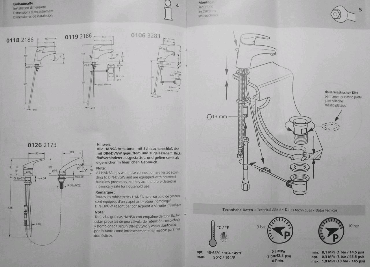

[...]Montageanleitung, dann stell die doch mal hier als PDF ein[...]
Ich hab leider keinen Scanner und kann nur Bilder davon anbieten.
