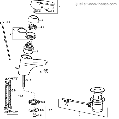

Die Platte (Teil 5.3 - das weiße Plastikteil mit der Dichtung) sitzt von Werk aus da wo sie sitzt - auf dem Befestigungsgewindestift im Fuß der Armatur. Meine Montagereihenfolge von oben nach unten:
Armatur > Waschtisch < Halbmondscheibe < Befestigungsmutter.
Edit: Für alle Leser, die sich fragen, was mit "in der Beschreibung 5.3" gemeint ist, hier eine weitere Montageskizze, die ich leider nicht zur ersten hinzufügen kann, weil der Bearbeitungszeitraum abgelaufen ist.

Vielleicht muß die weiße Platte doch unter den Waschtisch?
Zumindest bei unserer (Keine Hansa-Armatur) war auch ein Kunststoffteil zwischen Waschtisch und Halbmond.

Das ist kaum vorstellbar, weil dieses Bauteil die Dichtung ist, mit der die Armatur AUF dem Waschtisch gegen eindringendes Wasser abgedichtet werden soll. Unter dem Tisch befindet sich als Gegenstück nur der Halbmond. Würde man deinem Gedanken folgen und das Teil rausnehmen, wäre gar keine Abdichtung gegeben, was kompletter Unfug ist. Es liegt zudem auch gar keine weitere Ringdichtung dabei, die als Alternative in Frage käme.
Man kann bei dieser Geringen Zahl von Befestigungsteilen (2 an der Zahl) wirklich nichts verkehrt machen, weil die Armatur komplett vormontiert ist und als Befestigungsmaterial nur der Halbmond und die Mutter beiliegen.

Die Dichtung muß natürlich trotzdem oben drauf.
Ich hatte das bei unserem Wasserhahn auch erst verkehrt herum, da das bei uns auch zusammengesteckt geliefert wurde. Ich habe mich dann beim Festschrauben gewundert, dass die Metallscheibe so am Keramik schabt. Nach dem Blick in die Gebrauchsanweisung war mir klar, dass zwischen Metallhalbmond und Keramik natürlich noch der Kunststoff rein muß.
