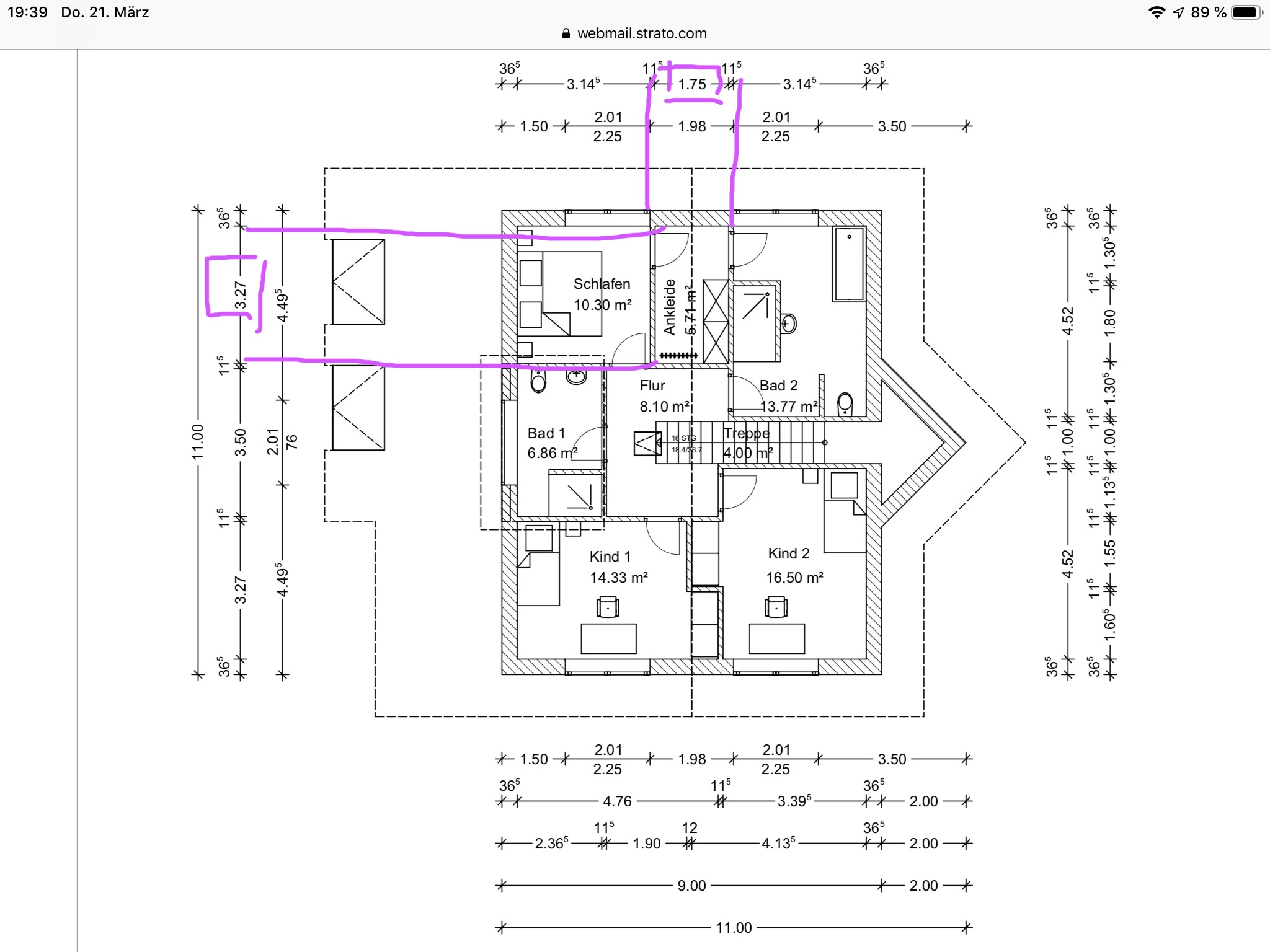

Ich habe extra die Maße dran geschrieben. Der Raum ist 2,30m breit. 2x 60er Schranktiefe weg bleiben 1,10m dazwischen. Außenmaße des Hauses von Euch übernommen.... Wo liegt das Problem?
Tja Schätzchen: Dein Bad ist aber nicht groß genug

Ach so? ops:
Gab's da ein Mindestmaß? Man könnte noch die Walkin-Dusche mit ins Kinderbad (sidebyside) versuchen...
Aber wenn der Architekt noch mal von vorne anfängt, ist uns ja auch recht. Gibt's was zu schauen - hoffentlich.

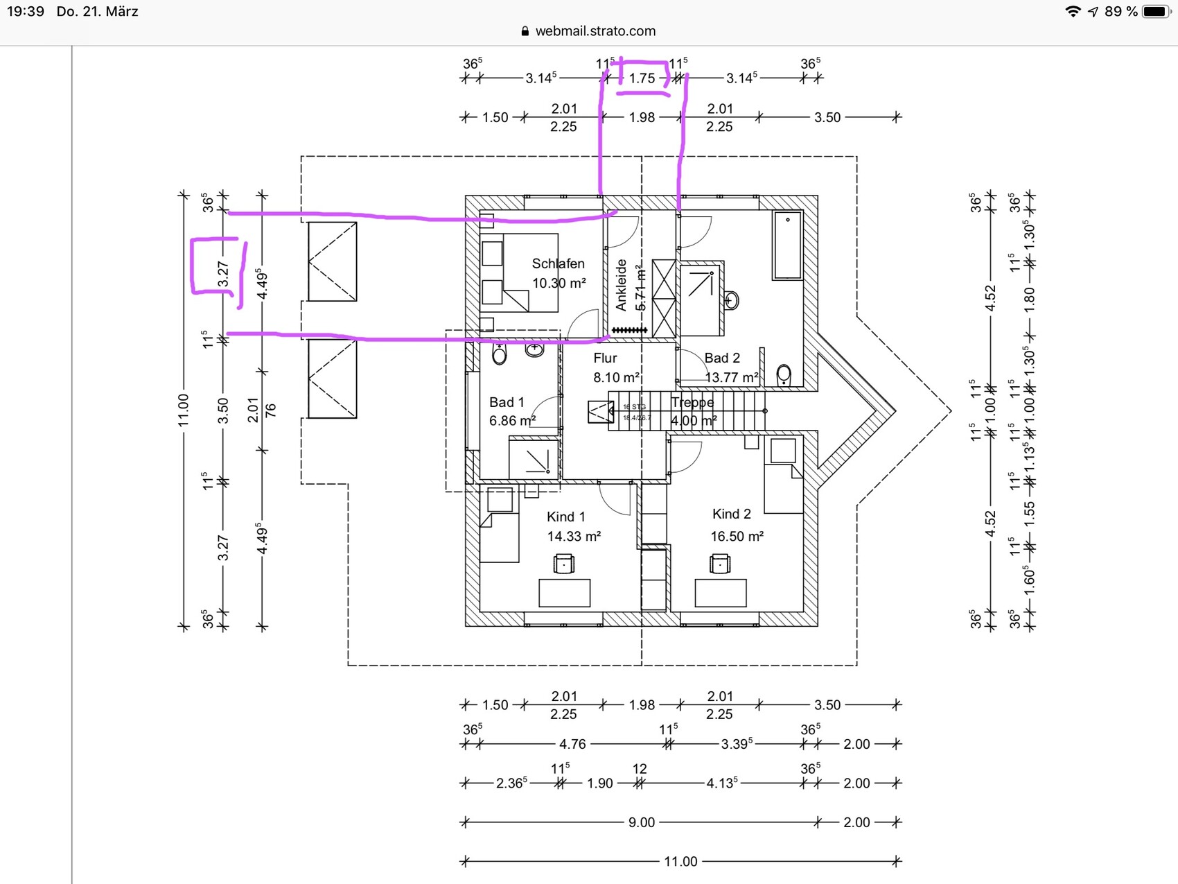

Schau mal die markierten Maße in dem folgenden Plan. Da ist der Raum doch nur 1,75 m breit, abzüglich Putz, so 3 cm, dann hätten wir effektiv nur eine Breite von 1,72.
Ein Schwebetürenschrank von I.... hat eine Breite von 66 cm,noch ein Schrank oder Kommode mit 60er Breite und man hat nur noch knapp 50 cm zum Drehen und Wenden. Das ist bissl zu knapp....

Aber das ist doch Euer Plan, nicht Katjas. @kaho674 hat anders geplant... breitere Ankleide (vermaßt), Schlafzimmer planrechts... -> #14
Yep, das verblüfft mich jetzt doch etwas. Kannst Du (@LMN2018) das Bild nicht sehen? Die Räume haben nicht nur den Platz gewechselt - natürlich sind auch die Maße anders. Das sieht man doch auch, dass da jetzt 2 Schränke rein passen, oder? Die Maße stehen extra dran.
