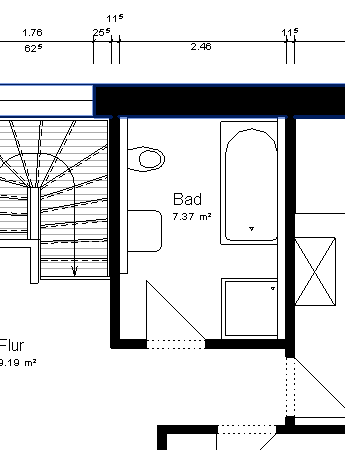

Wobei wahrscheinlich das große Fenster plus ein Wechsel sich preislich nicht viel unterscheiden wird zu den zwei kleinen Fenstern.
Müllerin
um mal ganz unqualifiziert was einzuwerfen (wir planen auch grade):
bei nem Kniestock von 1,60 würde ICH gar kein Dachfenster machen sondern mir das Geld sparen und ein eher schmales Fenster über die ganze Wandbreite (oder 2 je nach Preis) machen. Dafür müßte dann natürlich Waschbecken und WC getauscht werden, damit man nicht öffentlich sitzt...
baumann2013
Bei dem 1,60 m Kniestock kommt man im Übrigen auch sehr schwer an das Fenster / den Fenstergriff ran. Es sei denn, Ihr seid sehr groß.
Legurit
Hatten wir auch gedacht (dann wäre es automatisch geworden) - nun haben wir aber eine Reihe entdeckt, bei der der Griff unten ist... beim Zumachen natürlich wieder doof. Mal sehen - vielleicht wird es elektrisch.
